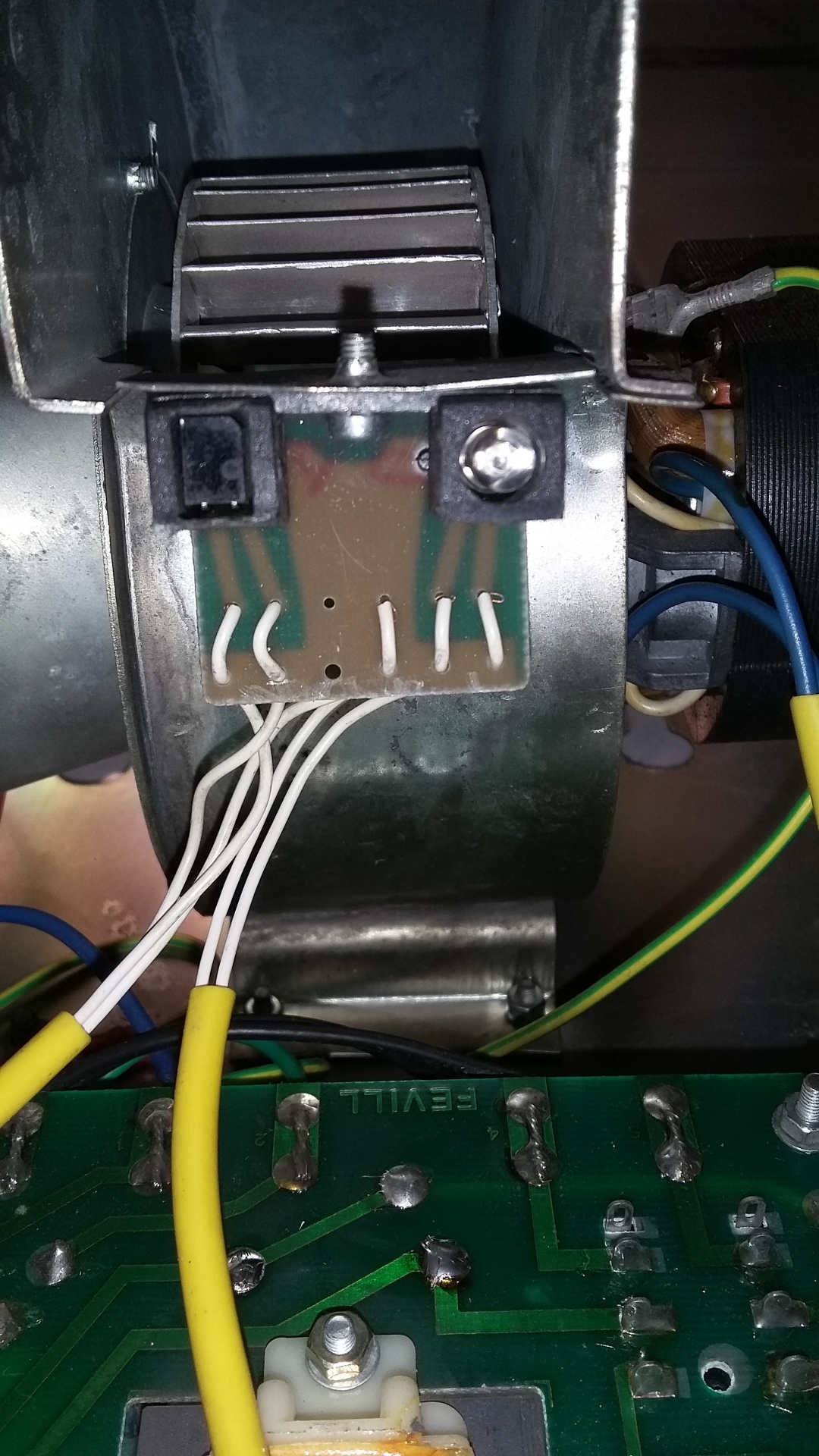

(#) mraulajos hozzászólása Ápr 26, 2020 /
Kérek valakit, segítsen áthelyezni a hozzászólásom/kérdésem, a megfelelő helyre.
Munkahelyemen szenvedek a képen látható kézszárítóval. Mikor rakom fel, veszem le a burkolatot róla, elindul. Levett burkolatnál a kezem közel tartása esetén beindul. Ha fel van rakva a burkolat, hiába integetek előtte, az istennek nem indul el. Az infra érzékelők mehettek tönkre, gyengülhetett az érzékenységük, vagy mi a bánat?
A hozzászólás módosítva: Ápr 26, 2020
(#) sany válasza mraulajos hozzászólására (») Ápr 26, 2020 /
Esetleg takarítsd meg az infravevőt és a LED-et. Hátha jobb lesz.

(#) mugab válasza mraulajos hozzászólására (») Ápr 26, 2020 /
Esetleg valami kontakt hiba, ami pont akkor van ha nyomja a burkolat?
