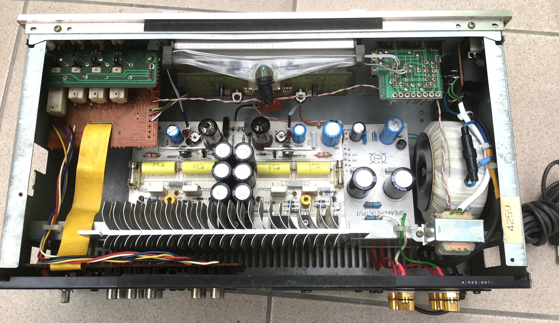

Régi SONY erősítő dobozába terveztem egy egyszerű hibrid végfokot.
Eredetileg IC-és végfokkal szerelték, mindent kidobáltam belőle, csak a bemenetválasztó kapcsolósort hagytam meg. Előlapot még alakítgatnom kell, nem használt furatok miatt.. A hozzászólás módosítva: Jún 21, 2020
Előlap feleslegessé vált furatait eltüntettem, még faoldallapok hiányoznak.

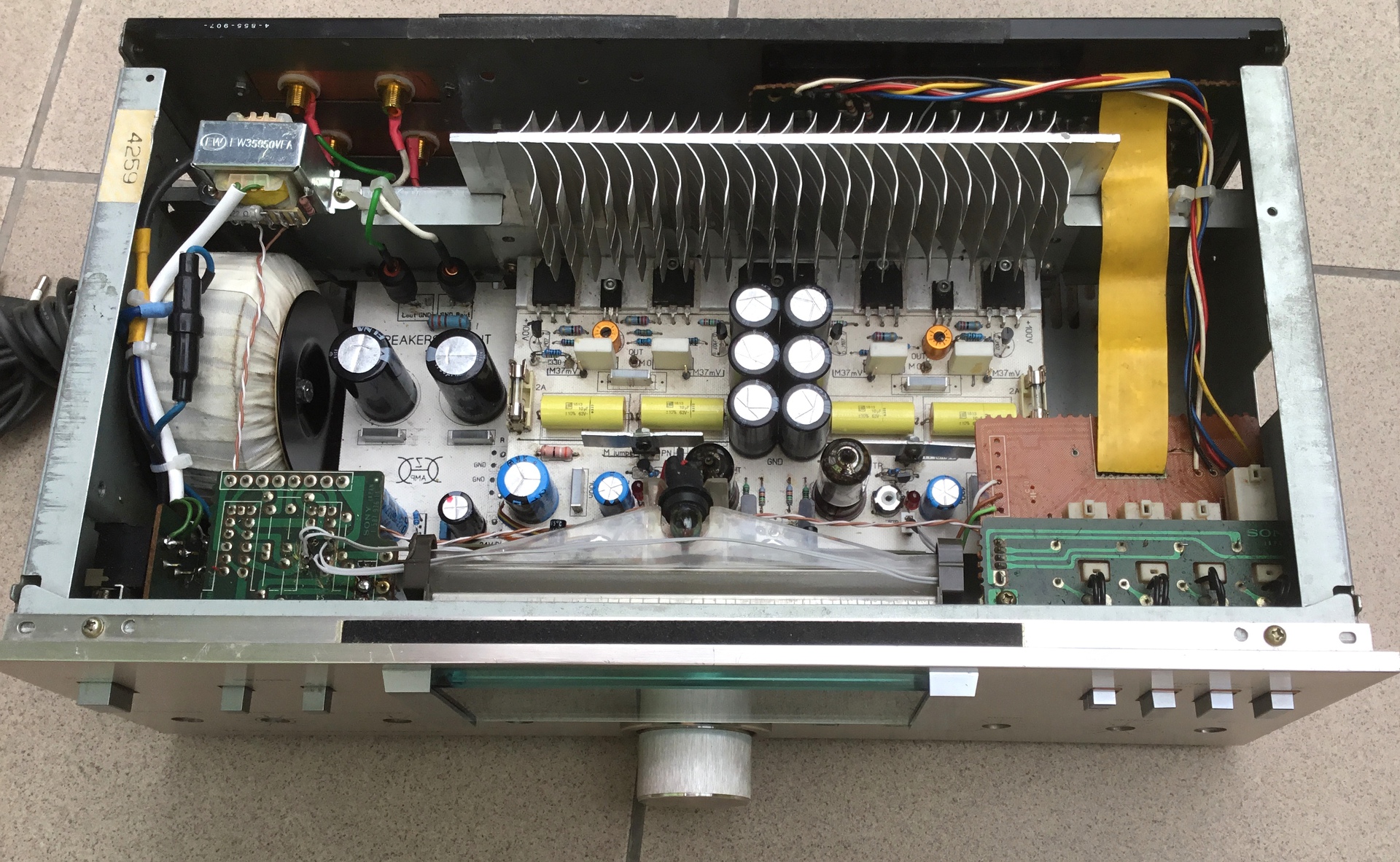

Köszönöm. Régóta őrizgettem ezt a SONY erősítőt, doboza miatt. Megjavítani nem volt értelme, STK IC miatt. Terveztem bele egy hidrid végfokot, kényelmese bele is fért.
Terveztem minimális aktív elem felhasználatával hibrid végfokot.
Csöves SE erősítő hajt 2db N típusú V FET-et (2sk1058), félvezetős rész soros PP kapcsolás. FET impedancia illesztő nyug. áram 200mA, csöves rész 25mA, oldalanként külön tápegység. Szinuszosan mérve 2x60W/8 Ohm. Még a bordák és trafó takarását kell elkészítenem és előlapi gombokat talán nagyobbakra cserélni.

Ez egyszerűbb, tranzisztort nem tartalmaz, csak VFET a kimeneti buffer, kivehető teljesítménye kb. azonos.
Ha nem titok, meosztanád a kapcsolást? Alkatrész értékek nem fontosak, csak a topológia érdekel. Magam is küzdök hibrid erősítővel, de az hangszerhez készülget. Egy basszusgitár hangja tele van pengetési tranziensekkel, meg hatalmas alacsony frekis ugrásokkal. Ezt legjobban egy trafós kimenetű csöves erősítő tudja csak feldolgozni. Csak hát ha teljesítmény is kell, akkor a kimenő és a végcsövek ára nem kevés, de igazából a súly a fő gond. A megoldást abban látom, hogy híd kapcsolást kell alkalmazni. De nem szimmetrikusan, hanem erősen aszimmetrikus megoldással. A csöves kimenete kis jelszintek ad, a félvezetős pedig ennek 10X-esét ellenfázisban. A félvezetős bemenete a csöves kimenetéről kapja a vezérlést és invertáló kapcsolásban dolgozik. Természetesen a kimenő trafó szekunderét nem 4-8 Ohmra, hanem ennek tizedére kell illeszteni, ami 400-800mOhmot jelent. A várható eredmény egy teljes kimenős, csöves hangzásvilág, 4-500W teljesítmény egy pár 6L6, vagy EL34 csövekkel. Amúgy a 2SK1058 nem V-Fet, hanem laterális mos. De ez nem változtat semmin, mert a 2SK1058 ezt nem tudja, és teszi a dolgát ahogy kell.

Teljes rajzot nem csináltam, annyira egyszerű. Csöves részét most lerajzoltam. Félvezetős rész soros PP DC 80V tápfeszről, FET-ek munkaponja 1-1 SI dóda állítja be, 200mA re stabilan beáll. Félvezetős tápban 4x4700u elko sorosan és párhuzamosan kötve, elkok közös pontja lebegőföld. Ha szükséges lerajzolom a végét is. Megtaláltam a nyákterv első vázlatát, talán segít A hozzászólás módosítva: Máj 22, 2023

Idézet: „Amúgy a 2SK1058 nem V-Fet, hanem laterális mos. De ez nem változtat semmin, mert a 2SK1058 ezt nem tudja, és teszi a dolgát ahogy kell.” Igazad van, megnéztem az adatlapját, rosszul írtam. Csak 2db 2sk1058 volt itthon, már nem is kapható, ezért most ECX10N20 FET van benne A hozzászólás módosítva: Máj 22, 2023
Köszönöm. Tehát trafós a meghajtás. Ez érdekelt igazán. Egyébként nem is kell semmilyen munkaponti stabilizálás ezeknek a laterális feteknek, mert gyárilag 100mA a termikusan stabil nyugalmi áramú munkapontjuk. Minden mosfetnek van egy olyan munkaponti árama, ami alatt pozitív, felette negatív az áram növekedés a melegedés hatására. Sajnos a kapcsolófeteknél ez az áram gyakran sokszor 10A. Belátható, hogy ilyen áramot nen használatuk munkaponti áramnak. Ezért jó a laterális, mert a 100mA már barátibb.
Trafó nélkül nem tudtam volna ilyen egyszerű kapcsolást megvalósítani, trafó a legproblémasabb része. Ezért szeretem ezeket a feteket használni, dióda nem stabilizálás miatt kerül bele, így nem igényel beállítást. Diódákat nyitófeszre válogattam. 2SK1058 valóban 100mA nyug. áramra beáll, CX10N20 nyitófeszi picit kisebb ezért 200mA diódákkal a nyug. árama.

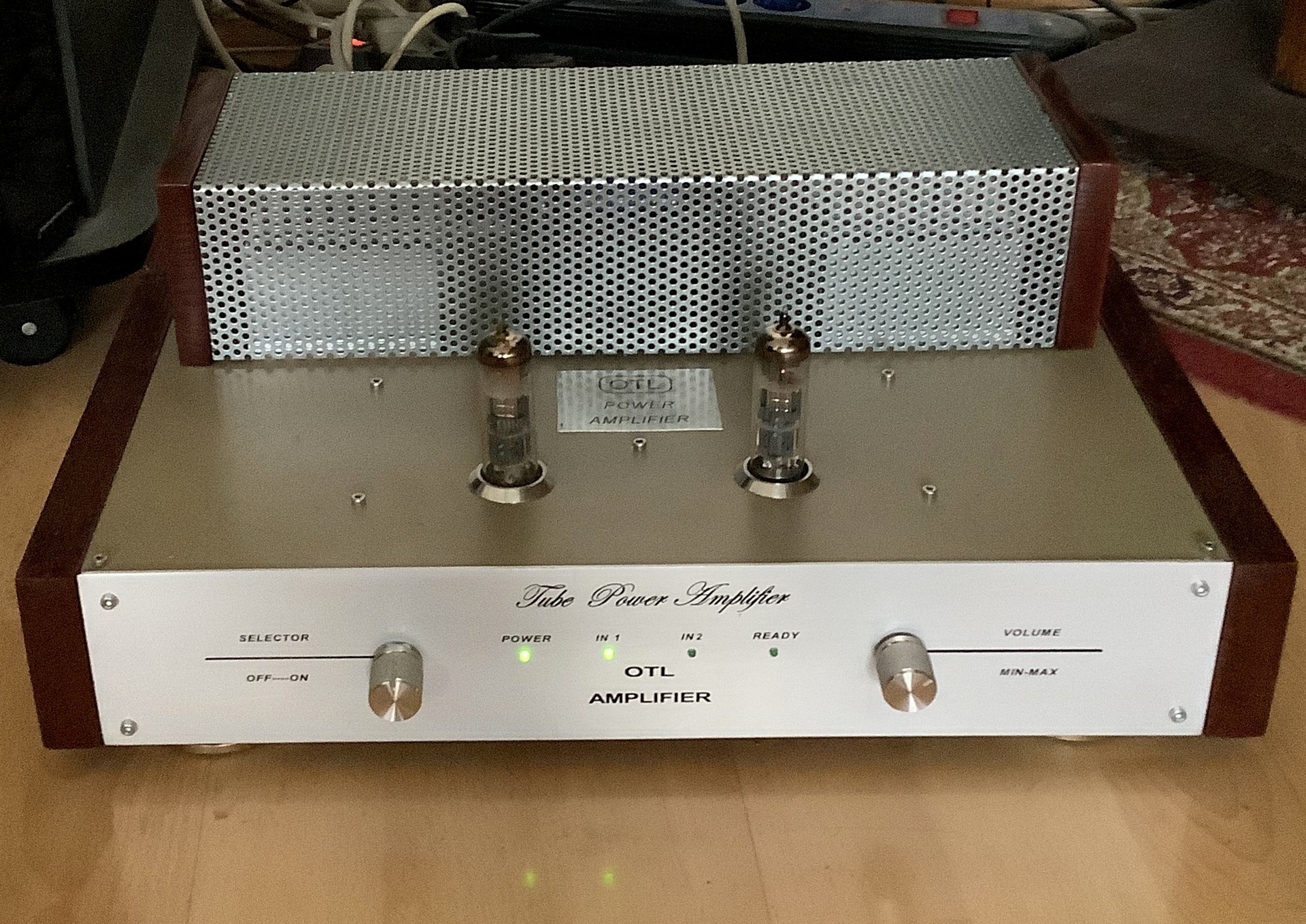

Trafó és a hűtőbordák doboza is elkészült. Lehet, hogy a perrforált lemezt be kéne festeni.?
Nagyon tetszik nekem ez a (tőled megszokott) "dizájn".
Így - a fotón - festés nélkül is nagyon mutatós.
Köszönöm! Dobozolását, külső megjelenését nagyon meghatározza "műhelyem" felszereltsége.
Negyedik emeleti szobában korlátozottak a lehetőségeim. Ezért is használok fát sok helyen, könnyebben megmunkálható. Perforált lemez marad natúr, meggyőztél.. |
