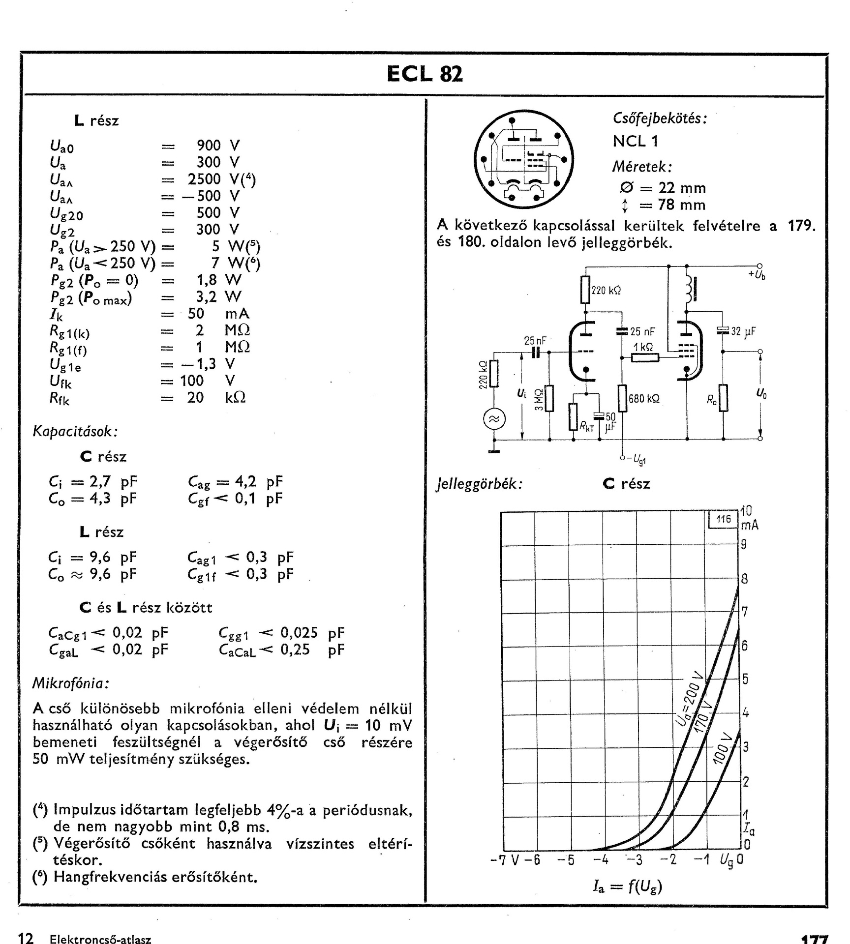

Tisztában vagyok. Azért 200 V anódfeszültség alá menni nem kockázatos, szimplán gáz. Nem erre tervezték a csövet..Pont 100-150V, alacsony anódfeszültségnél torzítana durván.
Várom ellenvéleményedet csőkarakterisztika, vagy bevált kapcsolások alapján. Csöves TV-k mellébeszélés 86 cső esetén. Meg 85 ?? Hogy jön ide? E/PCL82 szerintem is jó választás 86 helyett egy kb. 10 W-os PP csöves végfokba. Picit kisebb teljesítmény (nem hallható), hasonló a torzítás. Ellenben sokszorosan nagyobb élettartama a 82-nek. Mondjuk ezért is lehetett az AN ZERO végcsöve... Ebben igazad van. A hozzászólás módosítva: Ápr 28, 2020

Nem akarok vitatkozni Veled. Én a Kollégának a véleményemet írtam tanácsként, és nem Veled vitázásra! A TV-k PCL 85/86-s korszaka, ha jól emlékszem a hetvenes évek ideje. Én akkor már középkorú, több évtizede szakmában dolgozó ember voltam. A mai fiatalok nagy része gyerekként, vagy még meg se született. Ezeknek erről nem érdemes vitatkoznunk. A csökkentett anódfeszültséggel való működtetéshez mellékelem Magyari Béla: Elektroncső-atlasz 1. 177.oldalát az ECL 82 csőről. A jobb alsó grafikon mutatja a cső 200 V, 170 V, 100 V anódfeszültségű beállítását. Nekem természetes, hogy a -g1 és a többi beállítást is el kell végezni, mert torzítani fog! Mi "Öregek" az elektroncsöveken nőttünk fel! Minden apró-cseprő dolgot megtanultunk. Az ECL 86-s csőről keveset ír az Atlasz. De a fő adatok bent vannak. Nem minden csőről ír részletesen, de sok csőről közöl csökkentett anódfeszültségű beállítást, akár grafikonnal. Ez az eljárás a 30-s évektől ismert és alkalmazott. Ennek már 90 éve! A kollégának még megemlíteném az EL84-s csövet 5,2 wattal, A munkapont beállítással, ECC83-al. Tisztelettel: H.F.
