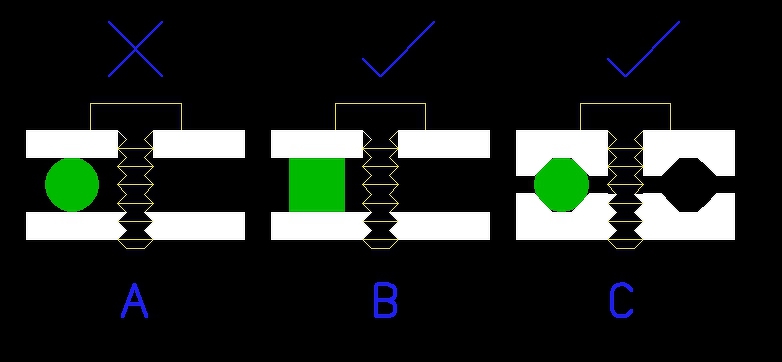

Én is szeretnék feltenni egy kérdést, bár lehet hogy csak költői. Hogy lehet az, hogy a villanyszerelésben a mai napig nem lehet olyan kötőelemeket találni, amik valóban megbízható kötést nyújtanak? Teljesen mindegy hogy egy wago-ba, vagy egy konnektorba nézek bele, az a látvány fogad, hogy a gömbölyűt a szögletesbe tesszük (A ábra). Ha már szögletes a fogadó rész, miért nem szögletes hozzá a kábel ere is (B ábra)? Vagy ha gömbölyű a kábel ere, akkor miért nincs a fogadó rész hozzágömbölyítve, többszörösére növelve ezzel a kötés felületét (C ábra)? Miért jó az, és egyáltalán hogy rögzíthetnek egy szabványban ilyet, mint az A ábra, ahol az anyagokból 2 vékony kis csík vesz csak részt (211-es wagoban csak 1) magában a kötésben? Ami ráadásul még el is tud mozdulni, ha netán nem kellően van szorítva.
Vagy erre a kérdésre is csak olyan válaszok léteznek, hogy felfele csak csodálkozunk, vagy ezt és ezt írja elő a szabvány és punktum, és hasonlók? Csak szeretném ha tudna erre valaki olyan műszakilag megalapozott választ adni, ami belőlem sem csak nevetést vált ki.

Mit értesz megbízható kötés alatt? (tudom a vezeték összekötőktől idegenkedsz, nem akarok erről vitázni)
A valóságot nem műszaki hanem gazdasági okok alakították. Minden készüléknél törekednek a gazdaságos kivitelezhetőségre. Azaz egy kismegszakító befogadó kapcsait nem gyártják csak és kizárólag egy adott keresztmetszetű vezeték átmérőjéhez. Hanem ~0,75-25mm2-ig általában minden kismegszakítóba tudsz kötni.
Nem mellesleg, a nagyobb gyártók a kötéseiket forgalomba hozatal előtt tesztelik, főként adott áramra nem melegszenek túl. De vannak egyéb szempontok is. (a kínai sz@arokra és kisebb hulladék gyártók termékeire ezt a vizsgálatot nem kellő alapossággal, vagy egyáltalán nem végzik el)
Vagyis lehet tökéletlennek tűnik a kapcsolat, de a gyártó által megadott értékű áramot káros túlmelegedés nélkül tudja.
Csavaros kötésnél ezért van az, hogy minden készülékre, kötőelemre megadják, milyen vezeték, kábel, sín köthető bele. Mekkora árammal terhelhetők. És a biztos kötéshez mekkora nyomaték meghúzás szükséges. Rugós kötés esetén (nem csak vezeték összekötő) meg kicsit kevesebb előírás van. Pl. nem kell nyomatékolni. Nem csak vezeték összekötő létezik rugós csatlakozással! Sorkapocs, mágneskapcsoló, relé stb.
Egyébként nagyon sok olyan kötő elem, sorkapocs, készülék fogadó kapocs van aminek ívesre van kiképezve a csatlakozása. De itt is egy készülék egyféle ívvel rendelkezik. A beköthető kábelek átmérője viszont 5-8 keresztmetszet méretet átfog. Így az ív (kör) sosem ideális. Két ideálisan nem deformálódó kör között sem jelentősen nagyobb az érintkezési felület mint kör és egyenes között.
A kisebb készülékek (általában olcsóbbak is) nem gazdaságos olyan kötő elemmel ellátni ami tökéletesen alkalmazkodik a vezetékekhez. De ezek ellenére mégis megbízható villamos kötést produkál. Általában ezek valamilyen deformációt okoznak a vezetőben, ezáltal alakítják ki a biztos áramkötést.
Két ideálisan nem deformálódó kör között sem jelentősen nagyobb az érintkezési felület mint kör és egyenes között. Ha a vezető valamilyen minimális deformációt szenved (el lapul) akkor már mindegy, hogy kör-kör vagy kör-egyenes.
És nem csak rugós kötésnél, ahol hiányolod a nagy felületű kontaktot, figyelembe veszik a keletkező hőt elvezetni képes anyagokat is! Minden kötésnél maga a vezeték is visz el a kötési pontból hőt! Erre jó példa a „V direkta”. Ha megnézed azt a kis nyelvet, sokkal nagyobb terhelő árammal terhelhető mint a nyelv keresztmetszete alapján megengedhető lenne.
