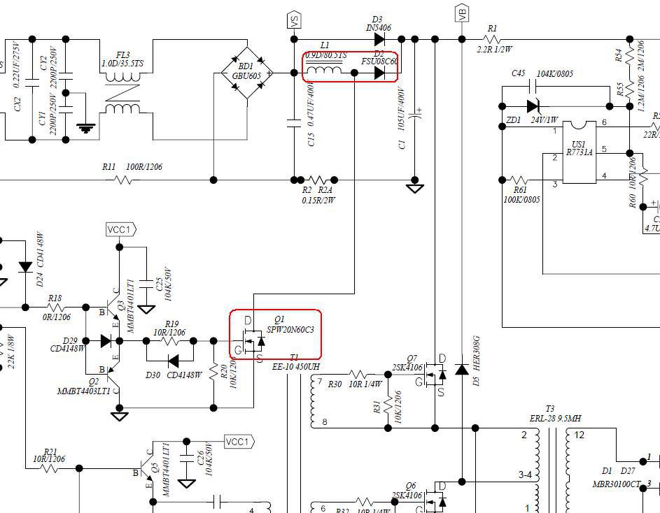

(#) antikzsolt hozzászólása Máj 21, 2020 /
Hello.
Chieftec ctg 500 80 p tápegységben hogy lehet kiiktatni az aktiv pfc nevezetű alkatrészt? Sajnos addig nem tudom használni a szünetmentesemet mert leold.
(#) erbe válasza antikzsolt hozzászólására (») Máj 21, 2020 /
Ki kell venni a PFC-t működtető FET-et és át kell hidalni az utána következő diódát.
(#) antikzsolt válasza erbe hozzászólására (») Máj 22, 2020 /
Köszi. Ha csinálok fotókat elnavigálsz mit és hogy kellene kiszerelni és forrasztani?
(#) ferci válasza antikzsolt hozzászólására (») Máj 22, 2020 /
Egyelőre derítsd fel, hol vannak a tápban.
A fetet nem muszáj kivenni, elég, ha elvágod a drain lábat vagy a fóliát, ami felmegy a tekercs és a dióda közé..
