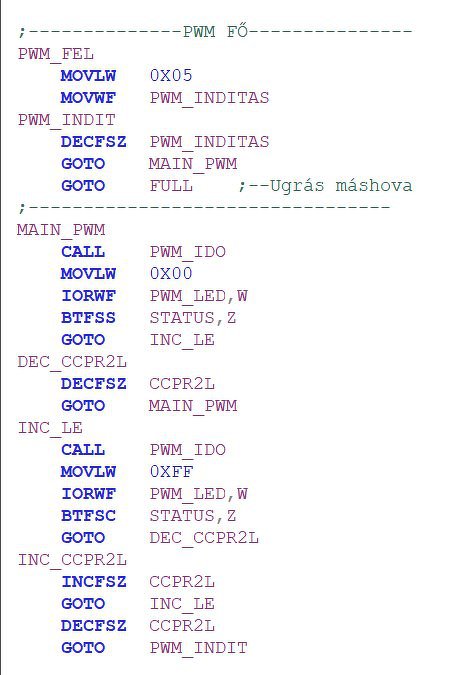

Sziasztok. Van 1 PWM rutinom. ami rendesen működik, de azt szeretném hogy meghatározott számig fusson végig , utána lépjen ki a ciklusból. Erre nem tudok rájönni.
Segítenétek?

Én úgy gondoltam hogy van egy ciklus felfut lefut. Annak a számát szeretném változtatni ha kell 5x ha kell 2x ara nem jövök rá.
(#) foxi63 válasza Szemmy hozzászólására (») Máj 2, 2020 /
Szia! egy második ciklus kell, ami annyiszor futtatja le a felfut-lefut rutint, amennyi a második ciklus száma.
(#) bbalazs_ válasza Szemmy hozzászólására (») Máj 2, 2020 /
Akkor vagy szubrutinba teszed és ciklusban annyiszor hívod meg, ahányszor kívánod vagy a kollega megoldása, egy külső ciklus a PWM körül.
Ha nem csak egyszer kell ez az egész, az elsőt javasolnám.
(#) Szemmy válasza bbalazs_ hozzászólására (») Máj 2, 2020 /
Szia. Próbálom ciklusba rakni de nem akar kilépni , csak ismétli.
(#) Szemmy hozzászólása Máj 2, 2020 /
ezzel van a gond
Tedd be szimulátorba.
Nekem nagyon nem áll össze a kép, pl. közvetlenül nem dolgoznék a regiszterbe, hanem egy segédváltozón keresztül.
A fő ciklus így nézne ki:
movlw 0x05
movwf ciklusszamlalo
cimke:
call pwmrutin - ez a te rutinod, return-nal a vegen
decfsz ciklusszamlalo
goto cimke
full:
Tökéletesen működik.
A baj az volt hogy a PWM_INDITAS-t EQU-ba raktam, nem CBLOCK-ba
Csak ennyi volt a gond , a forrás maradt igy.

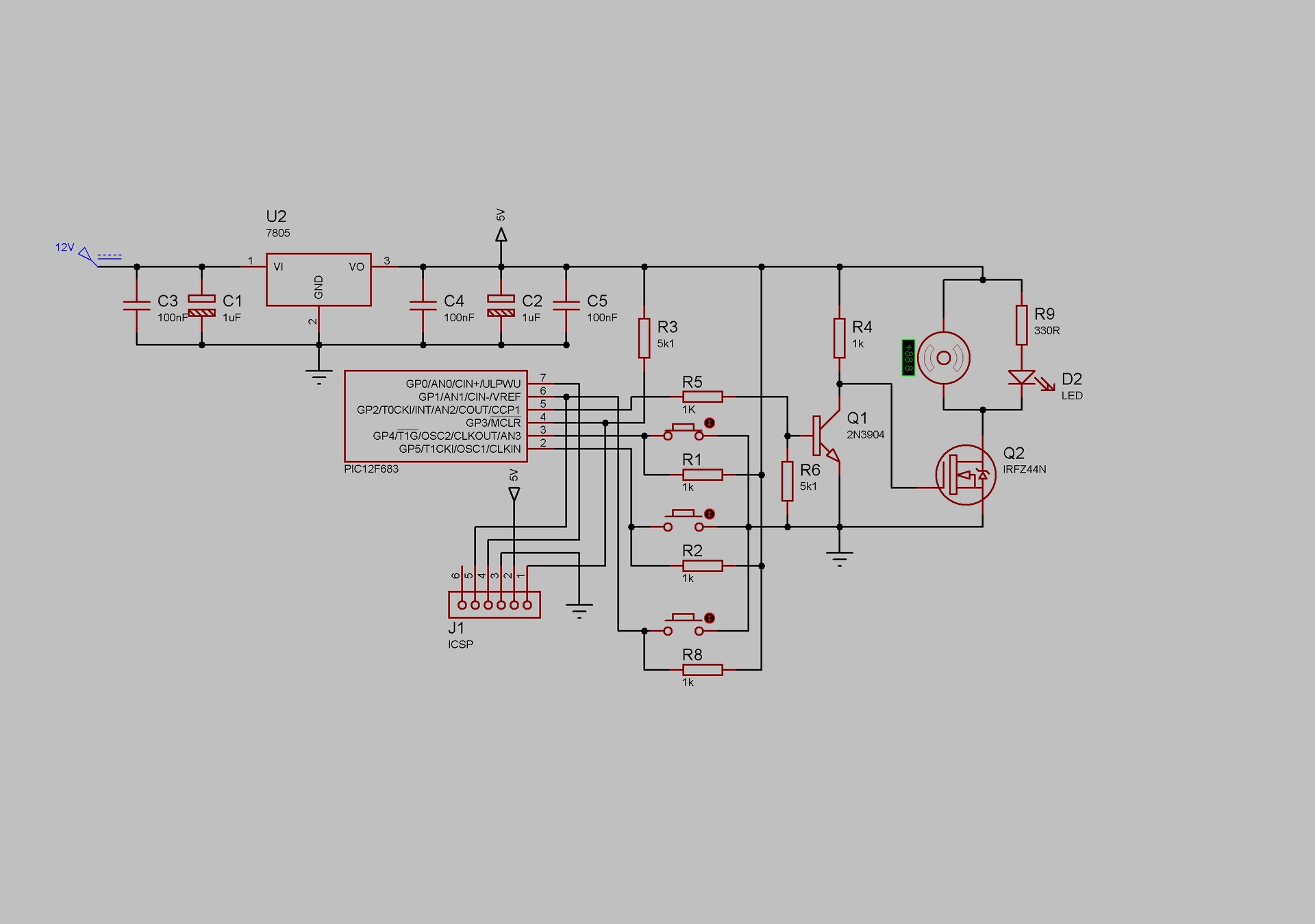

(#) spgabor válasza usane hozzászólására (») Máj 2, 2020 /
Néztem, amiket írtál, meg átnéztem azadatlapot is, de az picit száraz nekem, illetve az assemby kódok továbbra sem állnak hozzám túl közel.
Szóval visszanéztem a régi kódomat és az időzítését és annak a kommentjeit is. Amit írtl és azzal kibővítettem a kapcsolásom, de Proteusban modellezve továbbra sem működik sajnos megfelelően. Az a baj, hogy modellezéskor a GP2 láb logikai 1 és 0 között ugrál folyamatosan. Ez a láb lenne, ami kimenetként szolgálva kapcsolná a fogyasztót.
Illetve ez nem tudom, hogy általam elkövetett, vagy Proteus hiba-e, de mindig a felső nyomógomb, ami a GP4-re megy, alapból rövidre van zárva. Ha kitörlöm és újra berakom, akkor egy darabig jó.

Illetve mellékeltem újra a Proteus rajzot is.
Mi hiányzik még mindig, vagy mit rontok el?
Köszönöm a segítséget előre is!
Üdv:
spgabor
(#) Hp41C válasza spgabor hozzászólására (») Máj 3, 2020 / 1
Proteussal kapcsolatban nem tudok segíteni. A kódban van néhány gubanc.

(#) spgabor válasza Hp41C hozzászólására (») Máj 4, 2020 /
Szia,
köszönöm a javításokat! A megszakításból a TMR2IE-t kellett volna használnom TMR2IF helyett? Akkor a TMR2IF nem is kellene esetleg? Illetve 61. sorban a
  1. TMR2=0
azért van, hogy az egész regisztert kinullázza?
Proteus-ban ezt is megpróbáltam, de továbbra is instabil. Most magas CPU használat miatt reklamál, amit nem értek, hogy miért van. Az az érzésem, hogy a Proteus-on magában vannak problémák és egy megépített panelen kellene inkább már tesztelnem.
Mellékletben becsatoltam a Proteus projektem. A fájl forrását nem a Proteusban fordítottam, hanem a hex file lett betallózva a mikrovezérlő alá. Esetleg valaki megtenné, hogy a saját programjában megpróbálja elindítani? Kicsit bosszant, hogy régen, amikor használtam ezt a programot, ilyen hibát nem tapasztaltam és nem tudom, hogy én rontottam el valamit vagy egy bug-ba nyúltam bele.
Köszönöm és üdv:
spgabor

(#) usane válasza spgabor hozzászólására (») Máj 4, 2020 /
Látom Hp41C segített közben. Sajnos én sem tudom a proteus mennyire kezeli korrektül a PIC programokat, de az MPLAB szimulátora is segíthet tesztelni.
(#) spgabor válasza usane hozzászólására (») Máj 4, 2020 /
Ezt nem is tudtam, hogy MPLAB-ban is lehet szimulálást végezni. Kipróbálom este. Köszi a tippet!

(#) Taki33 válasza spgabor hozzászólására (») Máj 4, 2020 / 1
A komparátort kapcsold ki: CMCON0 = 0x07;
Akkor tudom, azt szoktam használni. Azt hittem tud valami vizuális funkciót, ami nem volt ismert számomra.
Taki33: Igen, akkor indulna, ha a GP2 alacsonan van. Ki fogom próbálni valós alkatrészekkel, mert az általad jvasolt módosításokkal is a modellezéssel fel/le ugrál a GP2 láb, akkor is, ha megszakítom a láb és R5 között a vezetőszálat. Ha itt nincs megszakítás, akkor a terhelése a modellezés szerint pedig felugrik 80-90% környékére.
