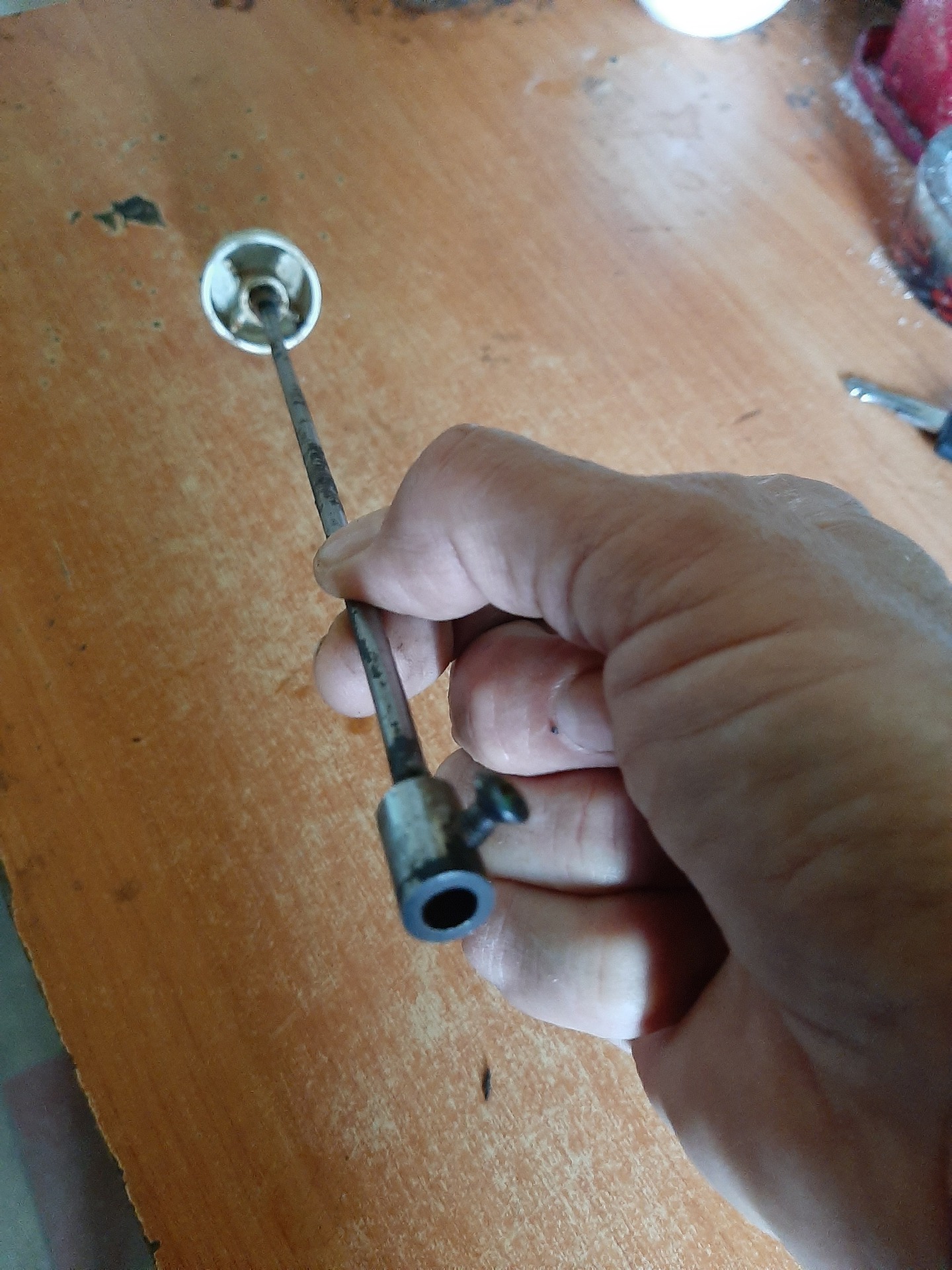

(#) Spaten válasza jani1987 hozzászólására (») Máj 3, 2020 /
Tudtommal egy potméter forgatásához kell. (?)
Nincs nagy forgatónyomaték, akár egy autoszifon nívócsővel is megoldható. Merev és rugalmas amennyire kell.

(#) BarnaPili válasza jani1987 hozzászólására (») Máj 4, 2020 /
Milyen fordulatszámmal fog forogni a két tengely?
Én így csinálnám. A megfelelő darabot levágnám, amennyire lehet, pontosan tengelyirányban 4-essel átfúrnám, ezen a furaton átdugba egy 4-es csavart befognám a fúrógép tokmányába, és forgatás közben egy lamellás koronggal kiigazítanám, hogy ne üssön. Utána bele lehet fúrni az 5-ös furatot.

(#) nagym6 válasza jani1987 hozzászólására (») Máj 4, 2020 /
Ezzel kellett volna kezdeni. Ide a pontosan középrefúrás sem kritikus, ha -mint visszább írták többen- egyben átfúrva 4-essel, utána félig be 5-össel, egytengelyű lesz.

(#) dokidoki válasza jani1987 hozzászólására (») Máj 4, 2020 /
Szóval, 5-ös köracél lenne a 4-es tengely meghosszabbítása és ebbe szeretnél egy 4 lukat fúrni. Precízen, nem pedig ahogy lehet, eszterga és központfúró nélkül... Nálam az acél az az, amit nem visz a fúró sőt az eszterga is nehezen... a többit amit igen az legfeljebb vas.

(#) szs válasza jani1987 hozzászólására (») Máj 4, 2020 /
Akkor neked inkább egy ilyesmire van szükséged, mint a képen.
Ez egy régi villanytűzhely sütőkapcsolója, pont arra a célra csinálták így, hogy a hátra hekyezett kapcsolóegységet az előlapról irányítgassák.
Egy 4.5 rúdra van egy csövecske táhegeszte, a kis csavarral lehet a másik végét -mondjuk a potméterre- szorítani.
(#) jani1987 válasza szs hozzászólására (») Máj 4, 2020 /
Igen ilyesmire gondoltam. Valamelyik fórumba posztoltam egy képet csak ott az egyik tengely 3 míg a másik 6mm volt. Akkor egy hatszögletű rudat használtam talán 25 mm hosszban. Akkoriban vettem a szalagos gépet.
