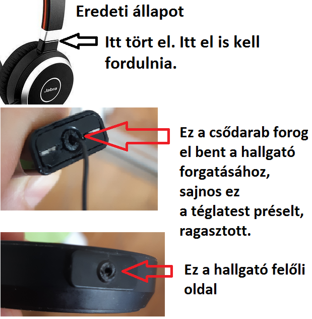

(#) ha6qt hozzászólása Máj 9, 2020 /
Nagyon köszönöm a sok hasznos hozzászólást. Természetesen nem titok, mihez kell.
Kaptam egy felső kategóriás fejhallgatót, aminek letörött a jobb oldali hallgatója. Sajnos cserealkatrészt nem árul hozzá a gyártó, E-bay és Aliexpress sem nyert.
A letört hallgatót és a fejpántot egy műanyag cső köti össze, amelynek a belső átmérője kb. 1,6mm. Ebben a műanyag csőben fut át e vezeték is.
A lenti képen látható módon tört el az összekötés, így azt gondoltam, a legegyszerűbb egy 1,5mm külső átmérőjű üreges csövet beletolni, és egy hangyányi (vagy még kevesebb) ragasztóval beleragasztani a megmaradt lyukakba.
Hamarosan megyek hobbiboltba, és gyógyszertárba (megnézni a tűt).
A hozzászólás módosítva: Máj 9, 2020

Gafly:
Nem lehet felfúrni. Ha megnézed újra az általam csatolt képet, a középső részen egy préselt téglatestet látsz, amiben eleve egy forgó műanyagcső van. Három okból sem fúrható fel:
- Benne fut a vezeték, ami a préselés miatt nem távolítható el. A fúró, reszelő megsértené a vezetéket,
- A préselt téglatestben lévő csőnek (kvázi az egy forgó tengely) el kell fordulnia, fúrás közben elfordulna, felcsavarhatná a vezetéket, kitörhetne a préselt téglatestből, és egyéb horror,
- Jelentős anyagvastagságot veszítene a tengely.
+1: Nem szeretnék hibázni, csak a biztos megoldásra megyek, mert esztétikus formában szeretném megmenteni ezt a fülest.
A fém azért feltétel, mert csőbe szeretnék illeszteni egy másik csövet, aminek a belsejében vezetéknek is kell hely. Tehát a beillesztendő pöcöknek vékony falúnak kell lennie.
Nem vagyok biztos benne, hogy egy ilyen vékony műanyag cső kibírná a fejpánt általi feszítést. Másrészt fémet könnyebben találok, mint bármi mást.
Lásd: Injekciós tű 15 Ft / db. Próbáltam egyet elhajlítani, nagyon nehéz volt, gondolom edzett fémből van, hogy ne törjön bele az ugráló betegbe.

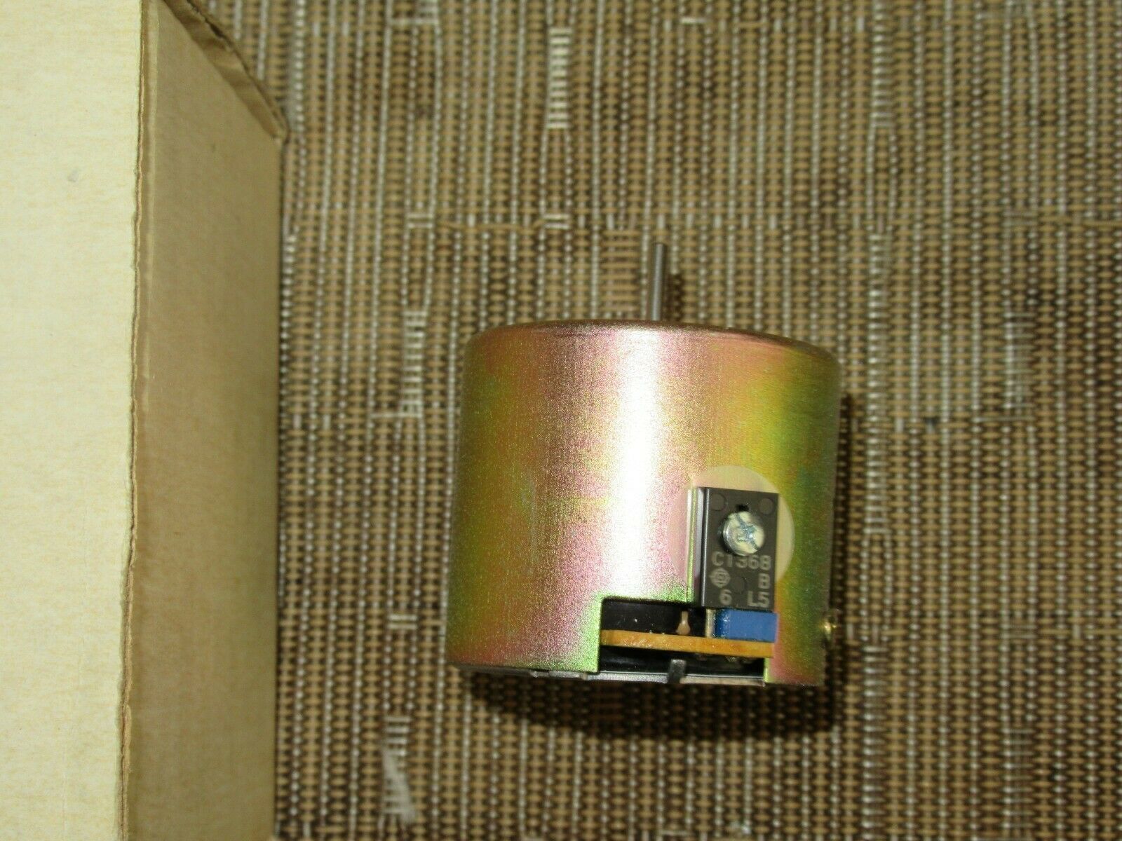

(#) kissendre73 hozzászólása Máj 10, 2020 /
(elnézést, hogy ide írok nem az apróhirdetésbe, de itt talán látja olyan is, aki ugyan nem hirdet, de van neki otthon) Régi JVC CD 1770-es magnómhoz keresek motort. Adatai CW, 12Vdc, trimerrel szabályozható fordulatszámú és 6db menetes furat van rajta a rögzítéshez. Ami miatt nem jók a kapható motorok, az a tengely átmérő. Az újabbakon 2mm, ami nekem kellene viszont 2,5mm és kb 2cm hosszú. Tippeket előre is köszönöm. Fotót találtam a neten, ami leginkább hasonlít rá.
(#) xxxyyy válasza kissendre73 hozzászólására (») Máj 10, 2020 / 1
Ha nem kapnál itt ajánlatot akkor érdemes az apróhirdetésben is próbálkozni. A Magnós topik -ban meg ha jól emlékszem korábban már adtak valakinek hasznos tanácsot ilyen 100éves motor javításában. (A motorod 4 nappal fiatalabb nálam...)
A hozzászólás módosítva: Máj 10, 2020

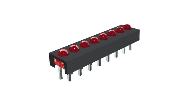

(#) janigel hozzászólása Máj 11, 2020 /
Ebben kérném a segítséget, hol lehet pontosan ilyet szerezni.
Leginkább az 1. kép érdekelne (típus : ZSXT080)
A Distrelec nem nyerő, mert ott megszűnt.
