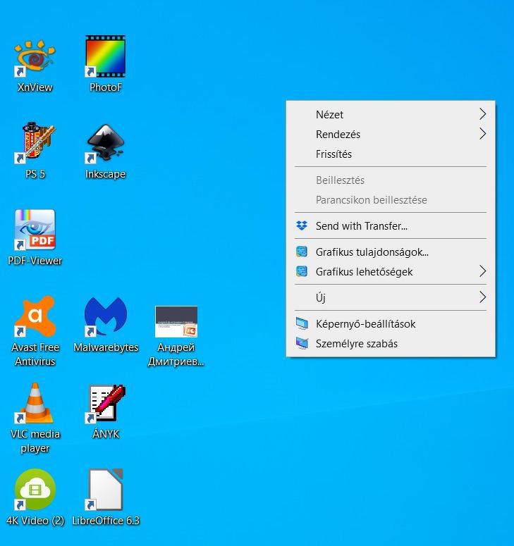

Ez jön be jobbketty-re, csatolt képen. Valami hiba van a monitor beállításnál -csatolt képen látszik is, ezért akarnák váltani Nvidiára, Intelnél nincsenek állítási lehetőségek, csak fényerő és felbontás. Ez fényerő változtatásra nem javul.
(#) Spaten válasza nagym6 hozzászólására (») Máj 13, 2020 / 1
A Grafikus lehetőségek alatt mit látsz?
Az eszközkezelőben látszik az Nvidia?
(#) nagym6 válasza Spaten hozzászólására (») Máj 13, 2020 /
Megtaláltam az Intel bővebb beállításait, talán segít, színeket lehet külön állítani. De Nvídia sehol, grafikus lehetőségek alatt sem, váltási lehetőség sem. Mindegy, lehet elég lesz az Intel beállítások variálása. Köszönöm.
Nálam, WIN10, az astalon jobbketty,
Grafikus tulajdonságok
Grafikus beállítások
és:
Nvidia beállítások.
Biztos jól van telepítve az Nvidia kártyád?

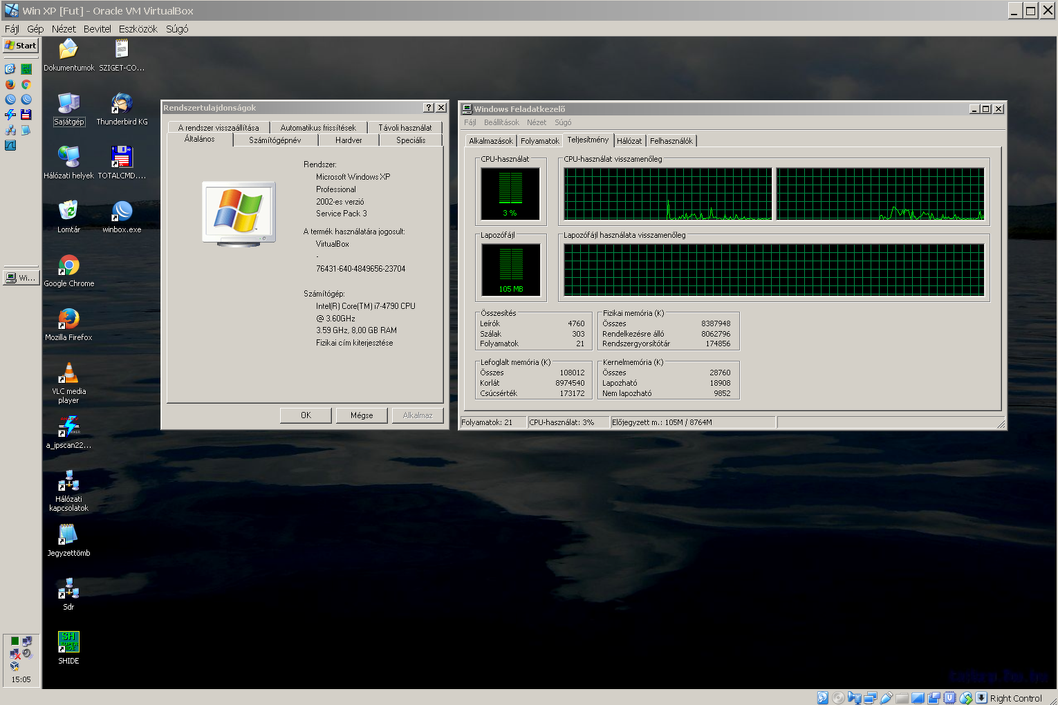

Kíváncsivá tett ez a memória kiterjesztés. elsőre nem sikerült, de még egy kis guglizás és... lásd a csatolt képen (32bites Windows XP, 8Gb RAM-al, virtualbox-on). Később esetleg élesben is kipróbálom.
(#) Epu2 válasza Skori hozzászólására (») Máj 14, 2020 /
Üdv! Áruld már el, konkrétan hol és hogyan állítottad be.
A sikerben biztos voltam, csak a két memória sejtemből már kiesett.
(#) Skori válasza Epu2 hozzászólására (») Máj 14, 2020 /
Boot.ini-be kell egy /PAE kapcsoló, és le kell cserélni a kernel és a hal.dll-t, olyan verzióra ami támogatja a memória kiterjesztést.
