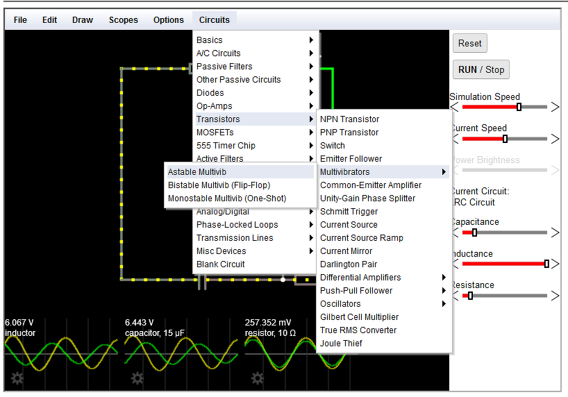

Párszor hivatkoztam rá - érdemes néha szimulátorral kezdeni. A Paul Falstad féle Circuit messze nem pilótavizsgás, viszont olyan hétköznapi áramkörökhöz - mint egy astabil multivibrátor - nagyon is használható. Van szkóp funkciója is, sőt maga az áramkör is előhívható belőle kész formában. Olcsóbb, mint megvenni mindent hozzá. Ha pedig már stabilan (vagy astabilan ) működik, akkor érdemes megépíteni a tesztelt verziót. Kezdő koromban sokszor megszívtam a publikált, sajtóhibás áramköröket.

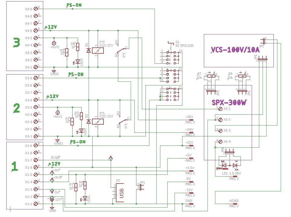

Régebben kérdeztem itt valamelyik fórumon , hogy labortápnak három kapcsoló üzemű táp sorba kapcsolás mikéntjéről. Megépítettem és próbaként 14V 7A-rel terhelve jól működik. A képek még a szelelés elején készültek.A felirat kicsit csalóka mert az átalakító max 9A-ral terhelhető.
(#) sargarigo válasza zamatőr hozzászólására (») Máj 21, 2020 /
Először elgondolkodtam, hogy csak fokozatkapcsoló van, nincs állítási lehetőség. Aztán rájöttem, hogy voltaképpen nekem is mindig pontos és fix értékek kellenek. Nagyon ritkán fordul elő hogy állítani kellene! Úgyhogy kedvet hoztál nekem is egy elkészítésére
Amúgy nagyon gusztusos lett, jó ez elrendezés is!
Azt viszont nem értem, hogy amikor a kapcsolót tekered, akkor futófény szerűen világítanak a ledek. Most az nem csak a műszert kapcsolgatja a kimenetek között? Mert akkor miért nem csak az az egy led világít?
(#) Tomi111 válasza sargarigo hozzászólására (») Máj 21, 2020 /
Van ott folyamatos állítási lehetőség!! Az SPX-300W modul! A fokozatkapcsoló csak a tápok indító bemenetét kapcsolja. A ledek a tápfesz meglétét jelzik, és a 2. és 3. tápon van egy-egy relé, ami a szabályzó modulra kapcsolja a 12, 24 ill. 36V-ot. A modulon folymatosan tudsz 1,5-35v-ot állítani és vannak a fix feszültségű kimenetek. ...ha jól nézem a rajzot....
(#) sargarigo válasza Tomi111 hozzászólására (») Máj 22, 2020 /
Ez igen!
(#) Tomi111 válasza sargarigo hozzászólására (») Máj 22, 2020 /
Én csak a rajzot néztem, nem az enyém a mű!! De ötletes. Nem olvastam visszább, de pc-tápok lehetnek benne??
A rajzról úgy tűnik hogy igen. Nem is olvashattad vissza, mert nem itt volt tárgyalva.

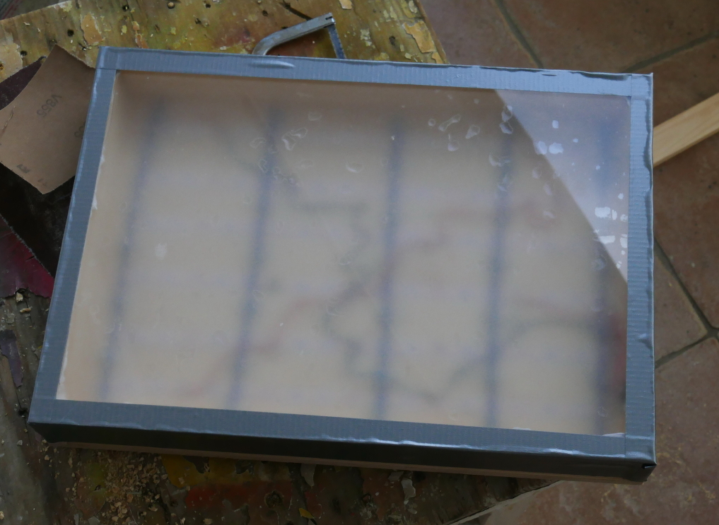

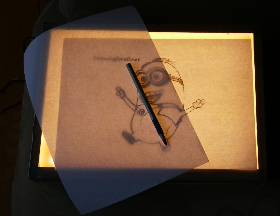

Nem egy nagy elektronikai kihívás, de az unokámnak készítettem egy A4-es átvilágítós táblát. A a meleg fehér led szalag nem nagyon ragadt a fához ezért kellett a kék 1.5mm vezetékkel több helyen lefogatnom a led szalagot. A 3 mm plexire homokfúvott fólia lett ragasztva.
(#) TAttila77 válasza berjoska hozzászólására (») Máj 30, 2020 /
Az unokád nagy örét leli a rajzolgatással majd benne
(#) Gafly válasza berjoska hozzászólására (») Máj 30, 2020 /
Csak nem Ő is animációt tanul?
Mellesleg 1 Eurós boltban kapható fém tálcára felragasztva a LED szalagokat, sokkal jobb a hűtés.
(#) pisti89 válasza berjoska hozzászólására (») Máj 30, 2020 /
Szebb lett volna, ha a LED szalagot a szélein kötöd össze
(#) sany válasza pisti89 hozzászólására (») Máj 30, 2020 /
Jó van az úgy, nem látszik.
(#) berjoska válasza Gafly hozzászólására (») Máj 30, 2020 /
Teszteltem de még csak nem is langyos. 4 W / méter a fogyasztás. 1.8 méter van benne és csak 10v táp volt felesleges.
