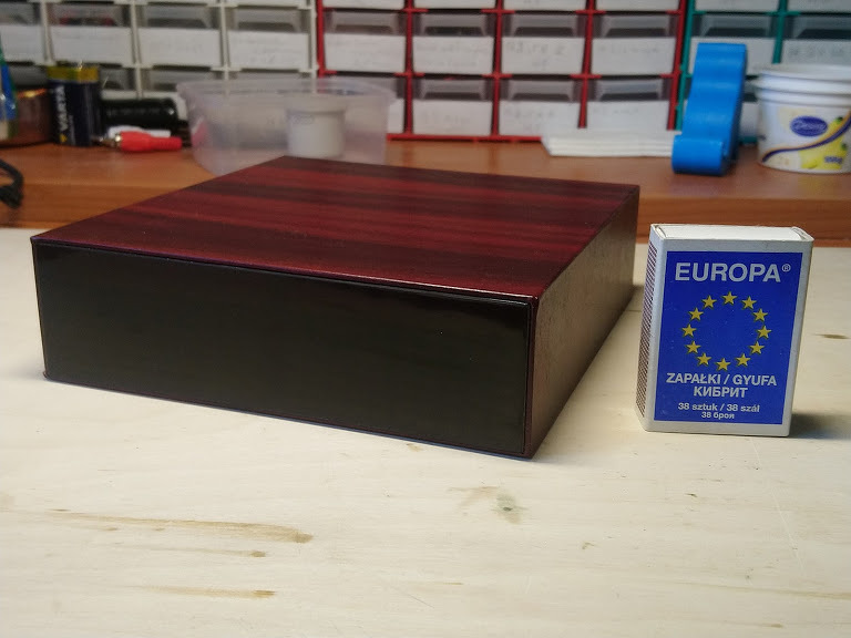

Házi szeizmográf.
Az érzékelő tekercs egy transzformátor primer tekercse, alatta egy kis neodímium mágnes egy 3 mm átmérőjű pálcán. Az oszcilloszkóp képén a ház előtt elhaladó autó által keltett rezgések láthatóak.
(#) sargarigo válasza Bakman hozzászólására (») Jún 1, 2020 / 1
Jópofa! Nekem tetszik! Sok a forgalom, és ez indokolja a projektet?
(#) Bakman válasza sargarigo hozzászólására (») Jún 1, 2020 / 1
Nem, nincs nagy forgalom. Egyszerű kíváncsiság, építés öröme, tanulás stb. Egy meglévő rendszerbe fogom idővel beilleszteni, tesztüzemben van.
(#) Gafly válasza Bakman hozzászólására (») Jún 1, 2020 /
Szilikagél miért kell az aljába?
A hozzászólás módosítva: Jún 1, 2020
(#) Bakman válasza Gafly hozzászólására (») Jún 1, 2020 /
Ott tárolom.
A doboz belső fele légmentesen zárt, a szilikonozás nem látszik a hangszigetelő szivacs miatt. A külső felén az ajtó pedig körbe van ragasztva, a ragasztás előtt készült a fénykép. Egyébként jó a kérdés, volt valahonnan hárm zsákocska, nem találtam nekik jobb helyet.

(#) Bakman válasza nagym6 hozzászólására (») Jún 3, 2020 /
Próbáltam olyat is, meg még vagy harminc különböző variációt, ez hozta a legjobb eredményt. Az erősítő így is kb. 10 000 -szeres erősítésre van beállítva (két fokozat). A szkóp képén az alapzaj a hálózati 50 Hz-es frekvencia. Mondhatni így sem ad túl nagy feszültségimpulzusokat a tekercs.
(#) Gafly válasza Bakman hozzászólására (») Jún 3, 2020 /
„A szkóp képén az alapzaj a hálózati 50 Hz-es frekvencia.”
Fém/vas doboz?
(#) sargarigo válasza Bakman hozzászólására (») Jún 3, 2020 /
„Mondhatni így sem ad túl nagy feszültségimpulzusokat a tekercs.”
Közelebb tenni a mágnest, kicserélni a tekercset sok-sok menetesre?
(#) dokidoki válasza Bakman hozzászólására (») Jún 3, 2020 /
Sztereó magnetofon fej, differenciál erősítő ... egyből a dobozban, így árnyékolva lenne a külső mágneses zavaroktól, a kijövő kábelen meg erősített jeled alacsony impedancián lenne

(#) Bakman hozzászólása Jún 3, 2020 /
Sorban:
Doboz vasból: Felmerült az ötlet de ilyen méretűt nem találtam, asztalos pedig van a családban, az egy nap alatt megoldotta a doboz kérdését. Egy Raspberry fogja feldolgozni és kijelezni a mérési eredményeket, a SW majd kompenzálja az alapzajt.
Közelebb rakni: Szemre kb. 0.1 mm van a mágnes és a csévetest között, közelebb nem tudom rakni.
Magnetofon fej: Eszembe sem jutott, nincs itthon. Egyáltalán milyen anyagból van?
Kijelzés: Raspberry Pi (+ ADS1115), HDMI csatlakozós kijelző. A szoftver még nincs készen teljesen, majd idővel megmutatom azt is. Envelope üzemmódot tervezek használni, az ADS1115 kb. 960 mintavételezést tud másodpercenként, elégnek kell lennie.
Az érzékelő valószínűleg marad így, legfeljebb külső mágneses árnyékolást kap. Már annak is örülök, hogy eddig eljutottam, nem úgy a sikertelen kísérleteim szenvedő alanyai (pl. tökretett hangszóró).

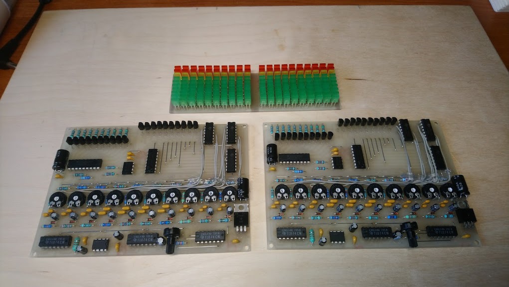

(#) Gabi75 hozzászólása Jún 6, 2020 / 28
Szeretnék kicsit dicsekedni . Építettem egy ledes sztereó audió spektrum analizátort .
Attila86 tervei alapján kicsit áttervezve .
