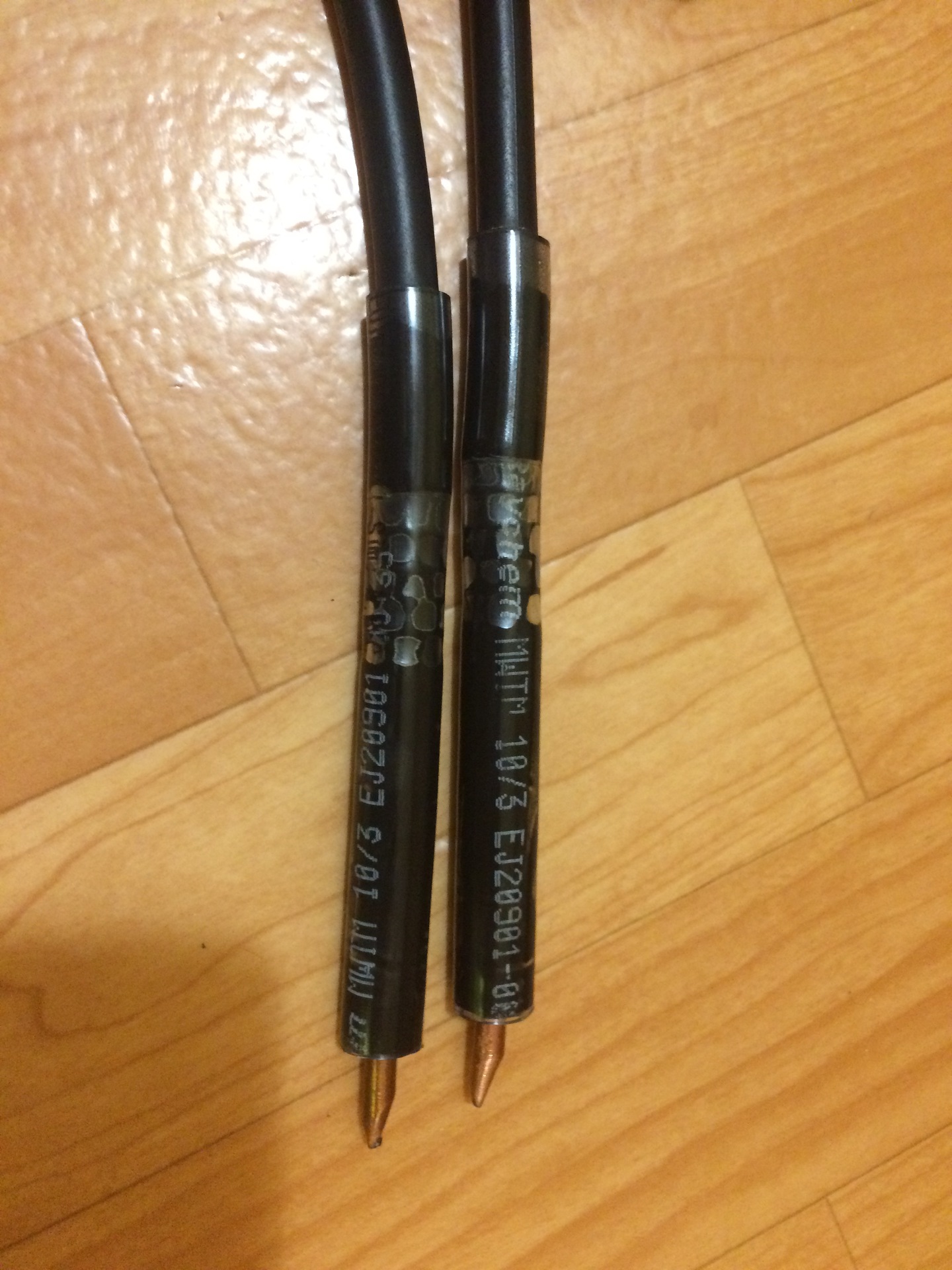

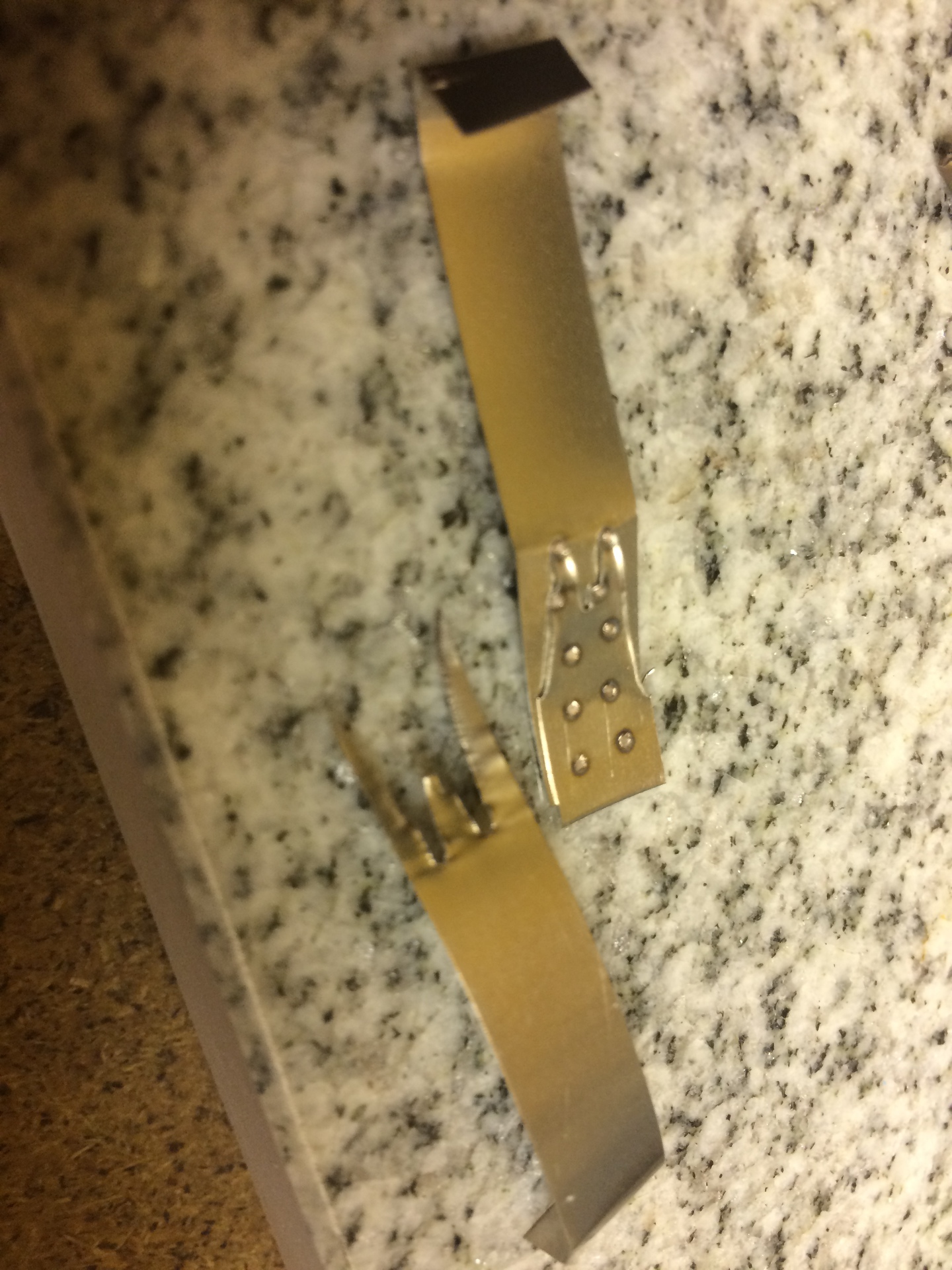

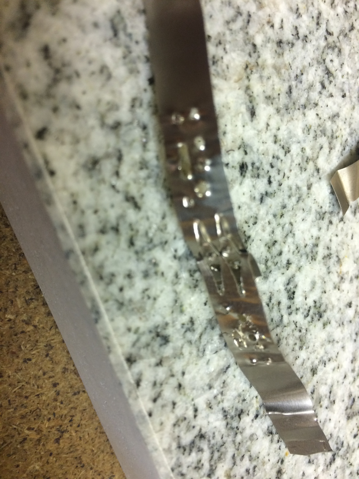

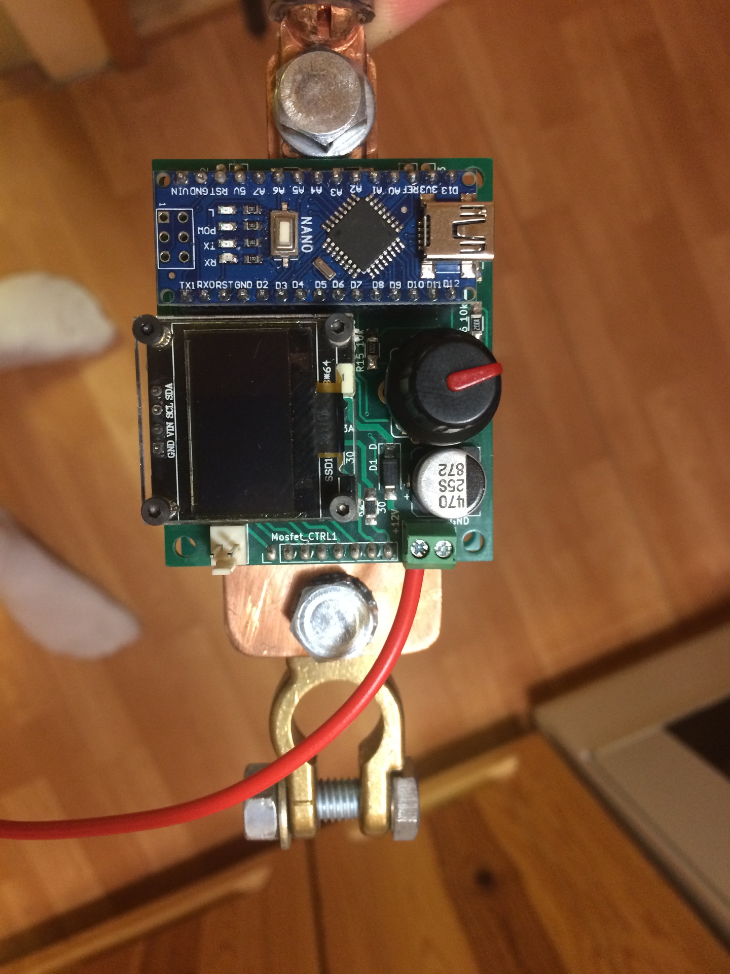

Nekem is elkészült az akkucella ponthegesztőm, nekem ez Li-Ion cellák hegesztésére kellet. Igaz nem volt olcsó, meg az alkatrészek sem teremnek minden bokorban, de megérte, gyönyörűen dolgozik, elsőre stabilan hegeszt, a harmadik képen látható hogy a hegesztési időt 100ms-ra engedve azonnal átégeti az anyagot, ehhez az anyagvastagsághoz nekem a 13ms volt tökéletesen megfelelő. Na de beszéljenek a képek és a videók. Ponthegesztő Ponthegesztő A hozzászólás módosítva: Máj 24, 2020

Jol látom hogy az arduinó vegzi a vezérlést, az enkoderrel állitod be az időt? Áramkorlát van benne? Vagy ami az akksin kifér? Mit "kapcsol"az arduino, és hányat? Köszi U.I.: nekem nagyon tetszik!
Itt a leírás: https://malectrics.eu/product/diy-arduino-battery-spot-welder-prebu...it-v3/
Szia, a IMG_0642.JPG képen látható kábel általad készített vagy készen vásároltad ? Erről volna bővebben infód ? Miből készült a hegye ?
Saját ötlet, èn csináltam. Co2 düzni kihegyezve, ez úgy mond spéci nehezen kopó anyag, réz církónium.

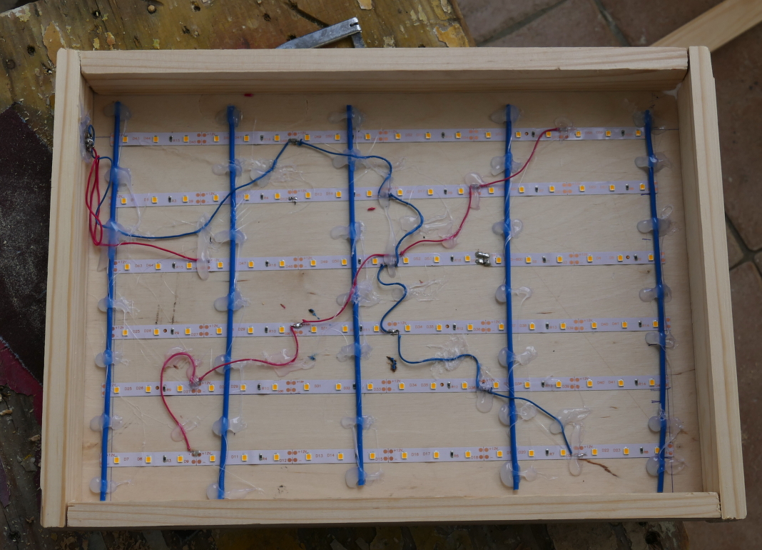

Nem egy nagy elektronikai kihívás, de az unokámnak készítettem egy A4-es átvilágítós táblát. A a meleg fehér led szalag nem nagyon ragadt a fához ezért kellett a kék 1.5mm vezetékkel több helyen lefogatnom a led szalagot. A 3 mm plexire homokfúvott fólia lett ragasztva.
Az unokád nagy örét leli a rajzolgatással majd benne
Csak nem Ő is animációt tanul?
Mellesleg 1 Eurós boltban kapható fém tálcára felragasztva a LED szalagokat, sokkal jobb a hűtés.
Szebb lett volna, ha a LED szalagot a szélein kötöd össze
Teszteltem de még csak nem is langyos. 4 W / méter a fogyasztás. 1.8 méter van benne és csak 10v táp volt felesleges.

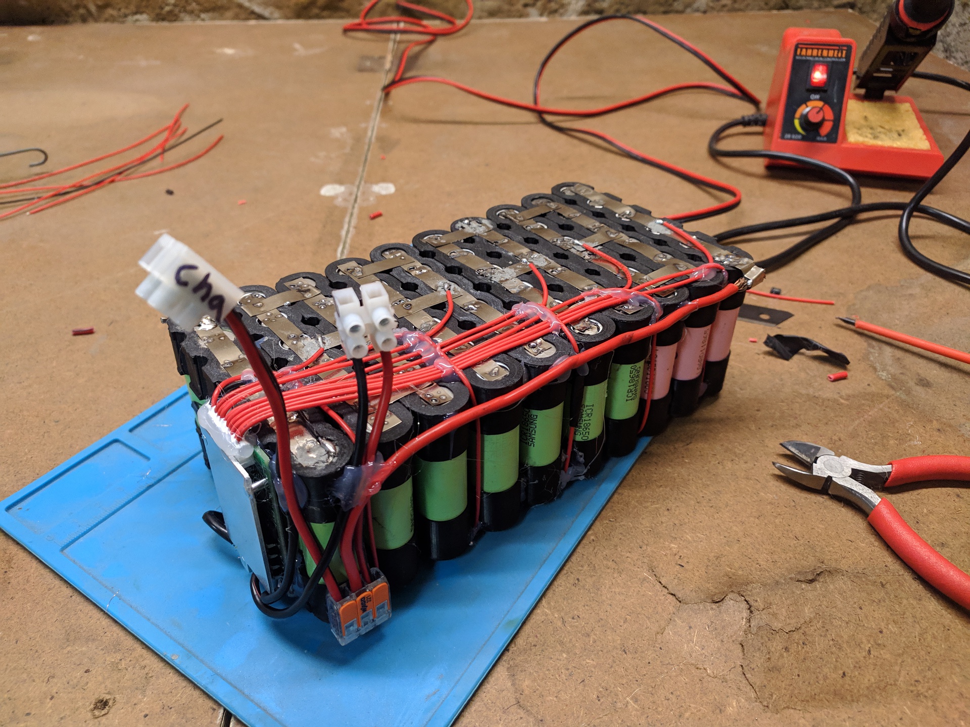

némi használt akku, hosszas mérés, egy kacatokból összerakott ponthegesztő, nagyim lerúgott 16 éves tornádója, egy 40 éves kemping. voila. Azóta pár lámpát is felújítottam hozzá, a dobozt bezártam, féket kapott, takarítást. etc Ezek csak a pillanat hevében készült képek, nem beállított, minőségi próbálkozások . Apropó, ha valakinek lenne egy normálisan kinéző doboza oda hátra, amit nem sajnálna elajándékozni, fizetném a postát! ![]() Ha bárkit is érdekel, mesélek bővebben

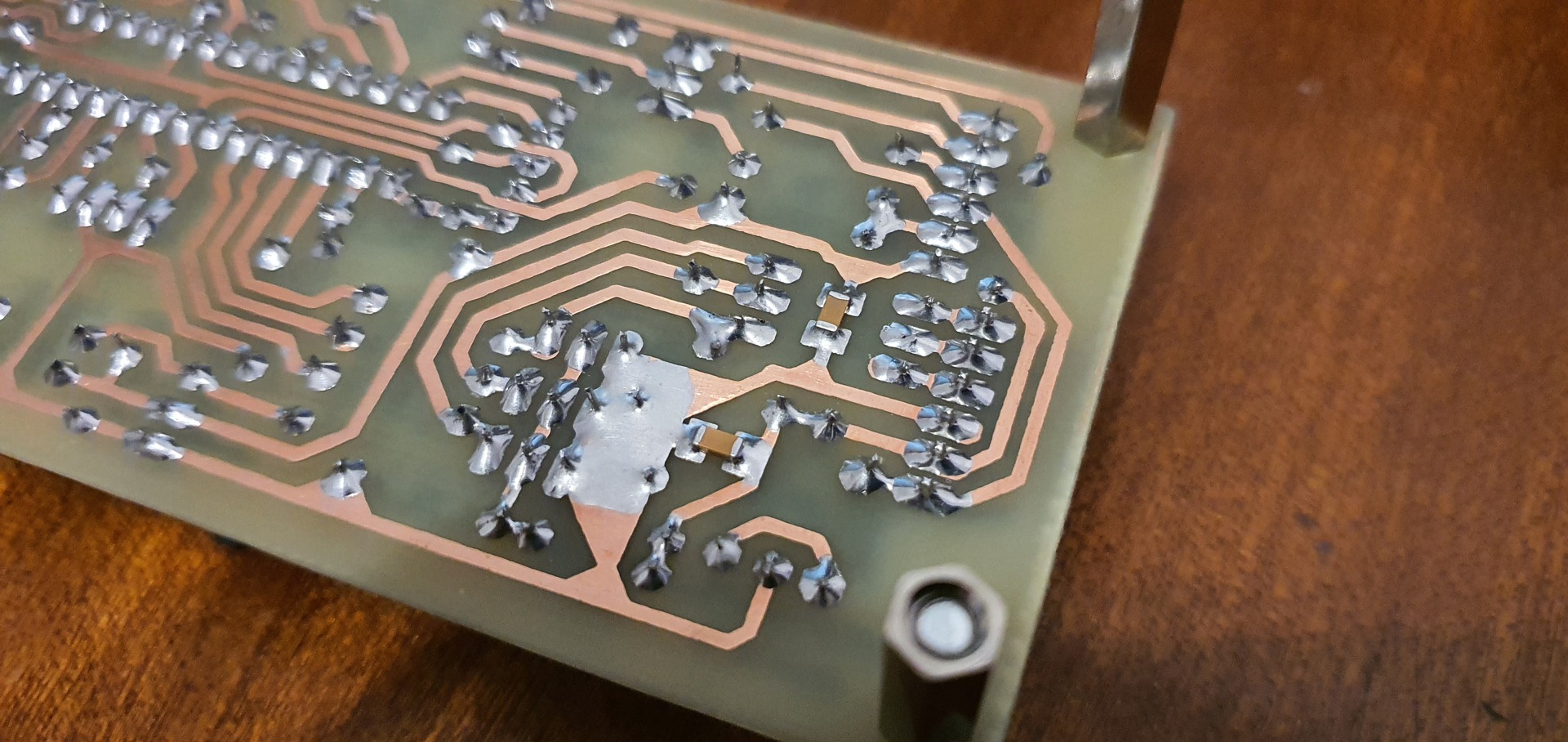

Helló! Hetekben történő szögelgetés eredménye. Furko féle Pickit2 klon.
Valójában Watt féle, amihez Sky tervezett nyákot, amit aztán én átterveztem.
Szép lett, gratulálok! A hozzászólás módosítva: Jún 1, 2020

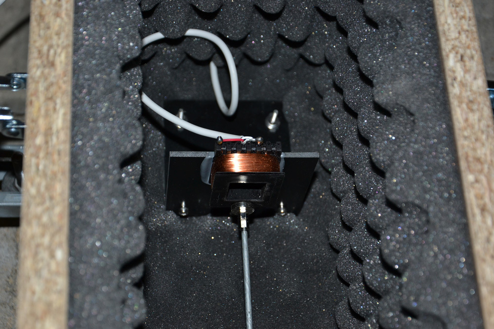

Házi szeizmográf.
Az érzékelő tekercs egy transzformátor primer tekercse, alatta egy kis neodímium mágnes egy 3 mm átmérőjű pálcán. Az oszcilloszkóp képén a ház előtt elhaladó autó által keltett rezgések láthatóak. |
