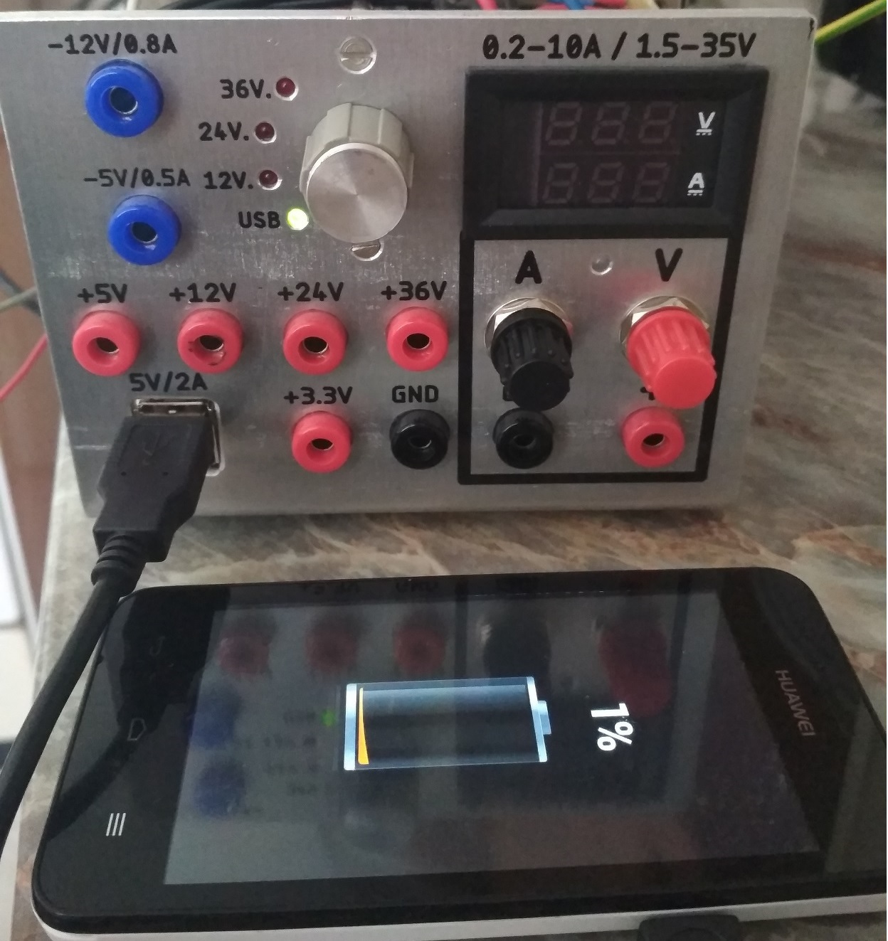

Régebben kérdeztem itt valamelyik fórumon , hogy labortápnak három kapcsoló üzemű táp sorba kapcsolás mikéntjéről. Megépítettem és próbaként 14V 7A-rel terhelve jól működik. A képek még a szelelés elején készültek.A felirat kicsit csalóka mert az átalakító max 9A-ral terhelhető.
(#) sargarigo válasza zamatőr hozzászólására (») Máj 21, 2020 /
Először elgondolkodtam, hogy csak fokozatkapcsoló van, nincs állítási lehetőség. Aztán rájöttem, hogy voltaképpen nekem is mindig pontos és fix értékek kellenek. Nagyon ritkán fordul elő hogy állítani kellene! Úgyhogy kedvet hoztál nekem is egy elkészítésére
Amúgy nagyon gusztusos lett, jó ez elrendezés is!
Azt viszont nem értem, hogy amikor a kapcsolót tekered, akkor futófény szerűen világítanak a ledek. Most az nem csak a műszert kapcsolgatja a kimenetek között? Mert akkor miért nem csak az az egy led világít?
(#) Tomi111 válasza sargarigo hozzászólására (») Máj 21, 2020 /
Van ott folyamatos állítási lehetőség!! Az SPX-300W modul! A fokozatkapcsoló csak a tápok indító bemenetét kapcsolja. A ledek a tápfesz meglétét jelzik, és a 2. és 3. tápon van egy-egy relé, ami a szabályzó modulra kapcsolja a 12, 24 ill. 36V-ot. A modulon folymatosan tudsz 1,5-35v-ot állítani és vannak a fix feszültségű kimenetek. ...ha jól nézem a rajzot....
(#) sargarigo válasza Tomi111 hozzászólására (») Máj 22, 2020 /
Ez igen!
(#) Tomi111 válasza sargarigo hozzászólására (») Máj 22, 2020 /
Én csak a rajzot néztem, nem az enyém a mű!! De ötletes. Nem olvastam visszább, de pc-tápok lehetnek benne??
A rajzról úgy tűnik hogy igen. Nem is olvashattad vissza, mert nem itt volt tárgyalva.
Ettől én még olvasnám, hol volt tárgyalva? Zamatőrtől kérdem.

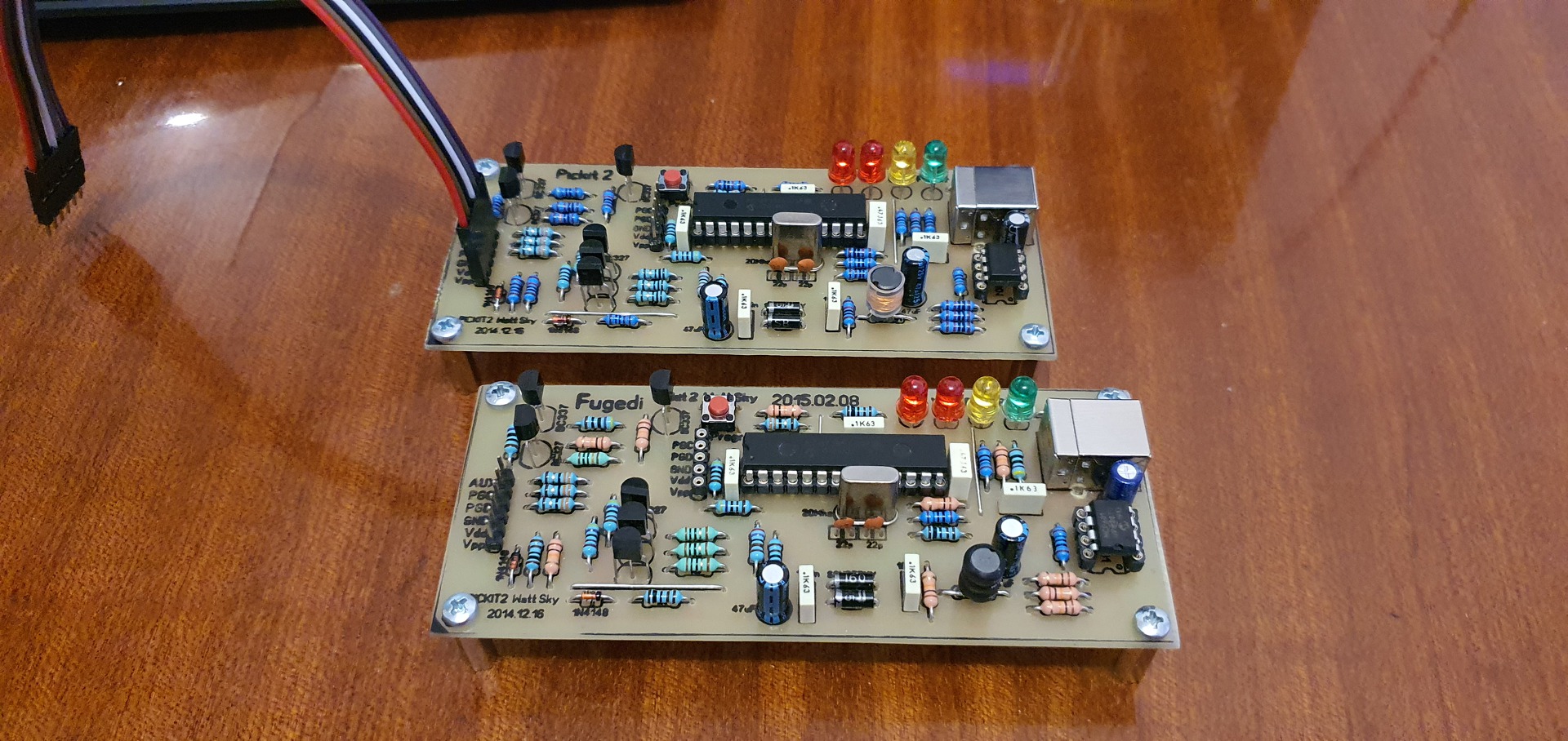

Helló! Hetekben történő szögelgetés eredménye. Furko féle Pickit2 klon.
(#) furko válasza Monster02 hozzászólására (») Máj 31, 2020 / 3
Valójában Watt féle, amihez Sky tervezett nyákot, amit aztán én átterveztem.
Szép lett, gratulálok!

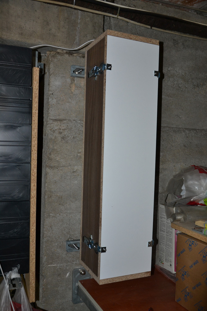

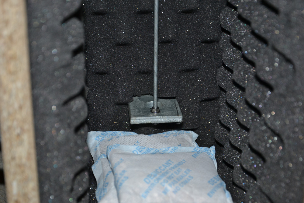

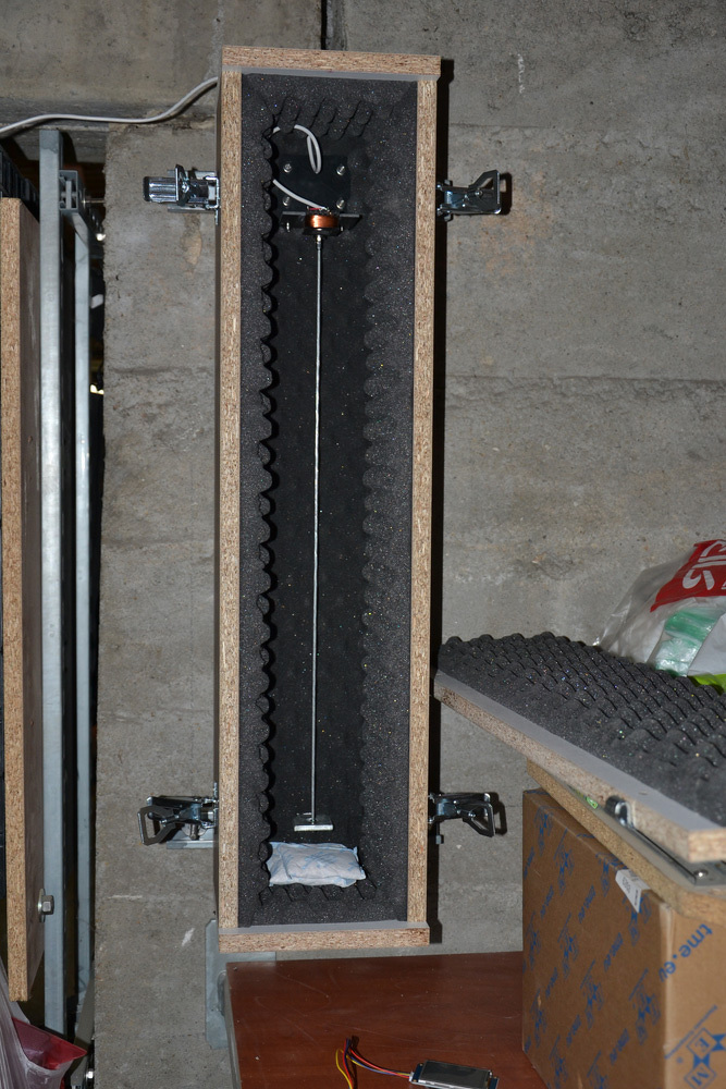

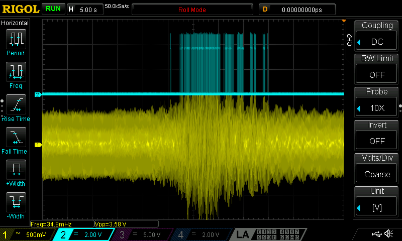

Házi szeizmográf.
Az érzékelő tekercs egy transzformátor primer tekercse, alatta egy kis neodímium mágnes egy 3 mm átmérőjű pálcán. Az oszcilloszkóp képén a ház előtt elhaladó autó által keltett rezgések láthatóak.
