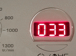

Találkozott már valaki hasonló problémával? Mosógép LED kijelzőjén a karakterek nagyon gyorsan 1-1 pillanatra felvillannak "futnak". Ki húzva vagy kikapcsolva újra bedugva megint jól jelez, de eleinte 10-15 most már 2-4 perc után "begerjed". Maga a mosógép egyébként működik. Márka Brandt (francia elvileg..nem túl gyakori márka, pl a gyártótól kértem pl részletes kezelési manuált, de csak francia van nekik) Típus: BWT3613 Esetleg kapcsolási rajza szétszerelési útmutatója van valakinek? |
