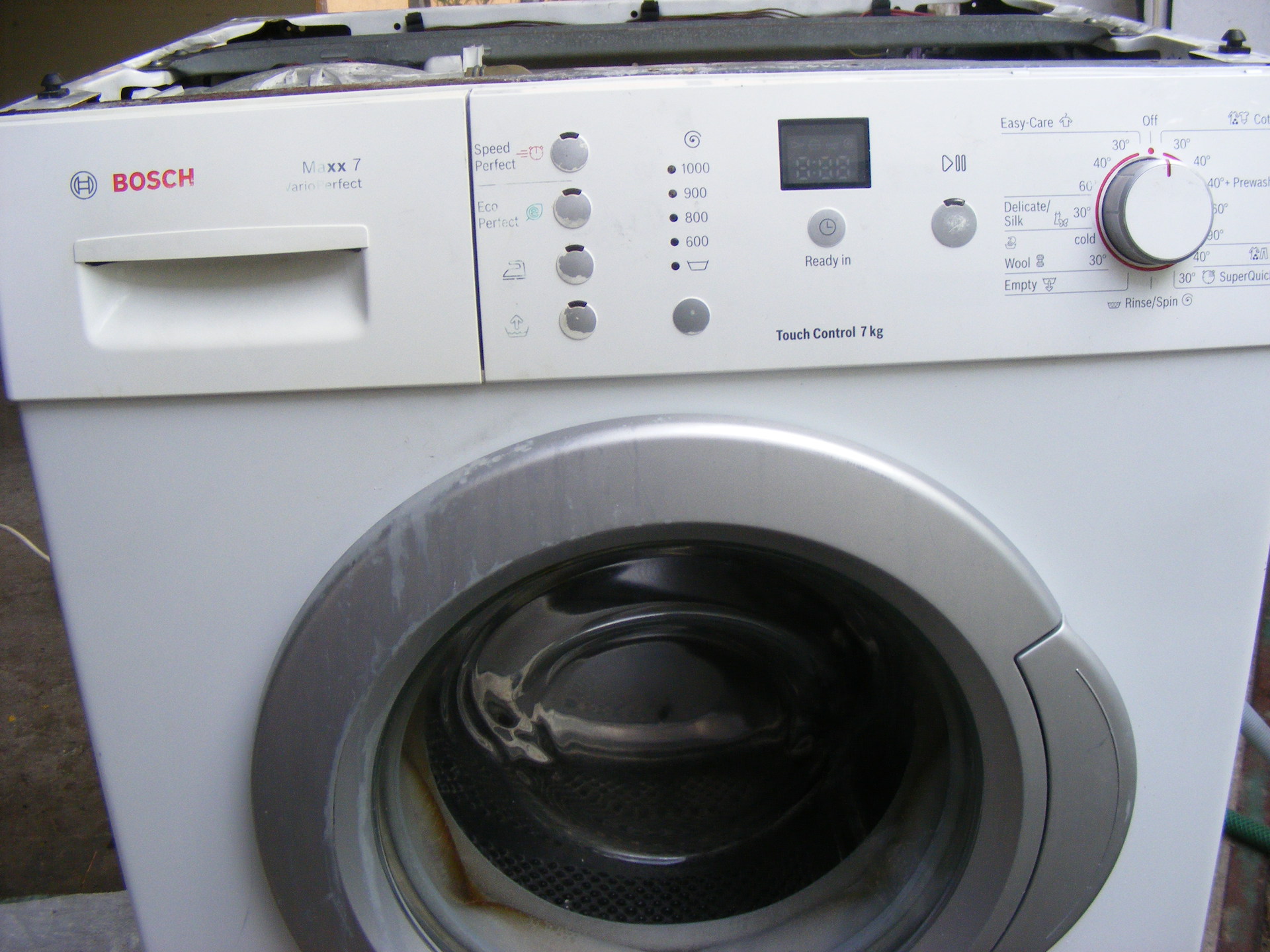

(#) kovacspista hozzászólása Jún 16, 2020 /
Helló mindenki! A képeken látható Bosch mosógép, teljesen random leveri a kismegszakítót. Van, hogy
mosás indításakor, de menet közben is . Van, hogy több mosás lemegy , minden gond nélkül. Gondoltam a motorra, az ajtónyitóra meg egyebekre, de nem találtam hibát. Úgy tűnik csak cserével
állapítható meg a hiba. Hátha volt valakinek ilyen jellegű kalandja . Mi szokott így viselkedni? Melyik alkatrészre jellemző? Persze ha van ilyen. Köszönöm előre is.
(#) Gafly válasza kovacspista hozzászólására (») Jún 16, 2020 / 1
„Úgy tűnik csak cserével állapítható meg a hiba.”
Az is egy módszer, de mit csinálsz utána azzal a nagy rakás mosógéppel?

(#) Dino71 válasza kovacspista hozzászólására (») Jún 17, 2020 /
Mérni, mérni és mérni. Szigetelés ellenállásmérő is a barátunk. A jellemző hibák a fűtés, motor(szénkefe por), betáp. zavarszűrő. FI relé van? kismegszakító hány amperos hány amper folyik át rajta? van e valami új fogyasztó ugyan azon a kismegszakítón? Az is el tud fáradni.....

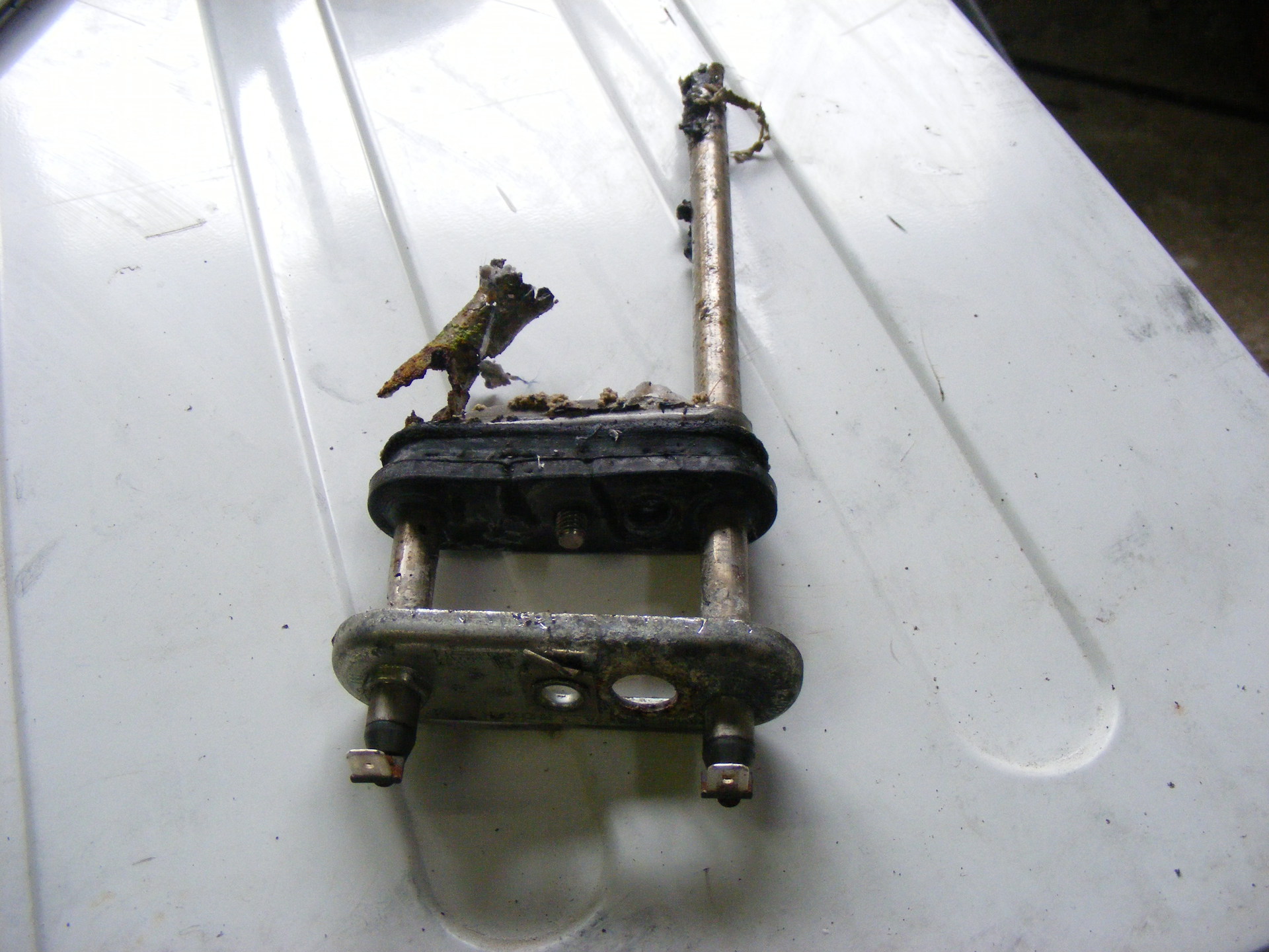

(#) kovacspista válasza Dino71 hozzászólására (») Jún 17, 2020 /
Köszönöm a választ. Nem a hálózat a gond, más helyszínen is ugyan ez van. FI relé nincs. Ellenállás mérővel sajnos nem jutottam semmire, minden rendben tűnő! Lehúzom a fűtést, kitakarítom a motort és meglátjuk.
(#) tibec válasza kovacspista hozzászólására (») Jún 17, 2020 /
Szia! Nézd át a vezeték köteget is, hátha valahol ki van dörzsölődve és a rázkódástól csinál zárlatot. Egyébként a zavarszűrő is szokott ilyen jelenséget produkálni.
(#) kovacspista válasza tibec hozzászólására (») Jún 17, 2020 /
Köszönöm, lehúztam a fűtőbetétet, azóta nincs gond. Úgy fest csere lesz.
(#) kovacspista válasza kovacspista hozzászólására (») Jún 17, 2020 /
Kiszedtem a betétet. Megkérdeztem , melegít e, ezért sajnos nem mértem meg! Szerintetek kell cserélni? Sok mindent láttam már, de ilyet még nem! Csoda, hogy eddig nem jelentkezett hibaként!
(#) VIM válasza kovacspista hozzászólására (») Jún 17, 2020 / 1
Ez very very good fűtő betét jó, hogy veri az automatát és nem a gazdáját.
