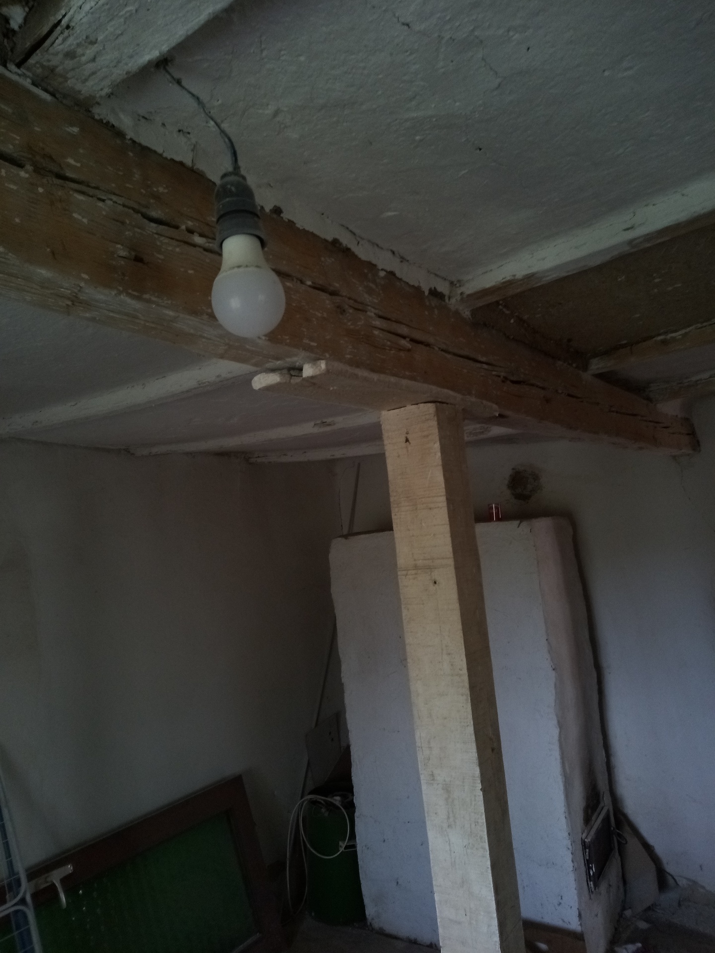

Milyen rögzítési módja van egy középen megreccsent gerendának? Vettem egy 15x15-ös gerendát amihez átfúrással akartam rögzíteni. Már fent van a padláson.

(#) mnyugger válasza jani1987 hozzászólására (») Máj 28, 2020 /
Ne fúrd. Az gyengíti.
Pánttal fogatnám hozzá, de inkább beszélj egy áccsal.
Amit láttam, ott kissé megemelve alátámasztották az összes keresztgerendát. Kivették a mestergerendát és felvitték a padlásra, a gerendák fölé. Ott pántokkal fogatták fel a gerendákat és csak azután vették ki az alátámasztásokat.
Ezt a gerendát 90°-kal elfordítva nem használható?
