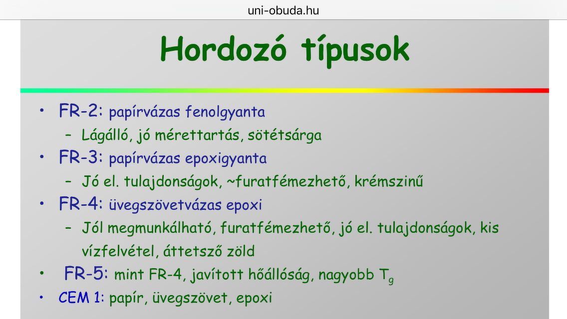

(#) Bartos77 válasza szalamandra hozzászólására (») Máj 30, 2020 /
Hát nem egészen, mert abban van üvegszövet és alapból tök máshogy néz ki.
Az FR2 hívják tipikusan papír hordozósnak, meg cellulóz vázasnak, stb. A CEM1-et meg CEM1-nek...Attól, hogy van benne papír is, nem az a papírvázas anyag, hanem az FR2...
Előző oldalon pedig feltették ezt:
(#) szalamandra válasza Bartos77 hozzászólására (») Máj 30, 2020 1 /
Senki nem hallott róla... Mindenki nevében...
"A NYÁK alapjául szolgáló szigetelőanyag általában szálerősített hőre nem lágyuló műgyanta. Az erősítő anyag legtöbbször üvegszál, ..... néhány különleges esetben szálas kerámia. A mátrix régebben fenolgyanta, ma ..."
Több nyákgyártó cégnél elérhető.
Én ebből a f..gesztergálásból kiszállok, ez amúgy sem ennek a topiknak a témája kedves Dávid.

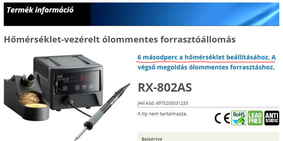

(#) Ódenka válasza Bakman hozzászólására (») Máj 31, 2020 /
Volt, huszonévig csak a kattogósat használtam és ma is meg van a szerepe, ha elmegyek helyszíni munkára, meg egy kicsi gázos is ugyanerre a célra, valamint öngyújtó, forrasztóón a még egyszerűbb munkákra. Utóbbit a riasztó rendszerek szerelői jól ismerik...
Hozzátartozik, hogy anno, 1 hónap után a kattogós kilehelte a kattanásait és a betétbe beledugtam egy szilícium diódát, ami közelítőleg jobban funkcionál egy kis hőfokszabályozó + triakkal, mint a régi mechanikus. Az eredeti fűtőbetét (!) funkcionál, mert csak 20V-ot kap - ilyen trafóm volt anno kéznél.
Aztán vettem egy másik pákát is, itthonra. Ehhez képest a kattanós bádogos páka, nyilván finomabb mindenben, mechanikusan, elektronikusan is, pontosságban is. Sajnos ma már 2x annyiba kerül, mint amikor vettem. Elasztikus, 4mm-es a táp vezetéke és pillanat alatt lehet hegyet cserélni, szerszám nélkül. Ami még szintén üdvös, sok mai páka is tudja a szundi üzem. A kattanós néha hétvégére is bekapcsolva felejtődött, ennek ellenére a betét - eredeti!
(#) Ódenka válasza FAZ1 hozzászólására (») Máj 31, 2020 /
Mint az imént mutattam egy példát: A 6 mp felfűtés azt is sejteti, milyen gyorsan reagál a páka elektronika hőmérséklet változásra, hűlésre. Természetesen a hegyet a forrasztandó anyag hőelvonásához kell megválasztani, pl. TO-220-as triak, stb. hűtőfelületet rézfóliás bázishoz forrasztani, 0.2mm-es heggyel nem fog menni.
