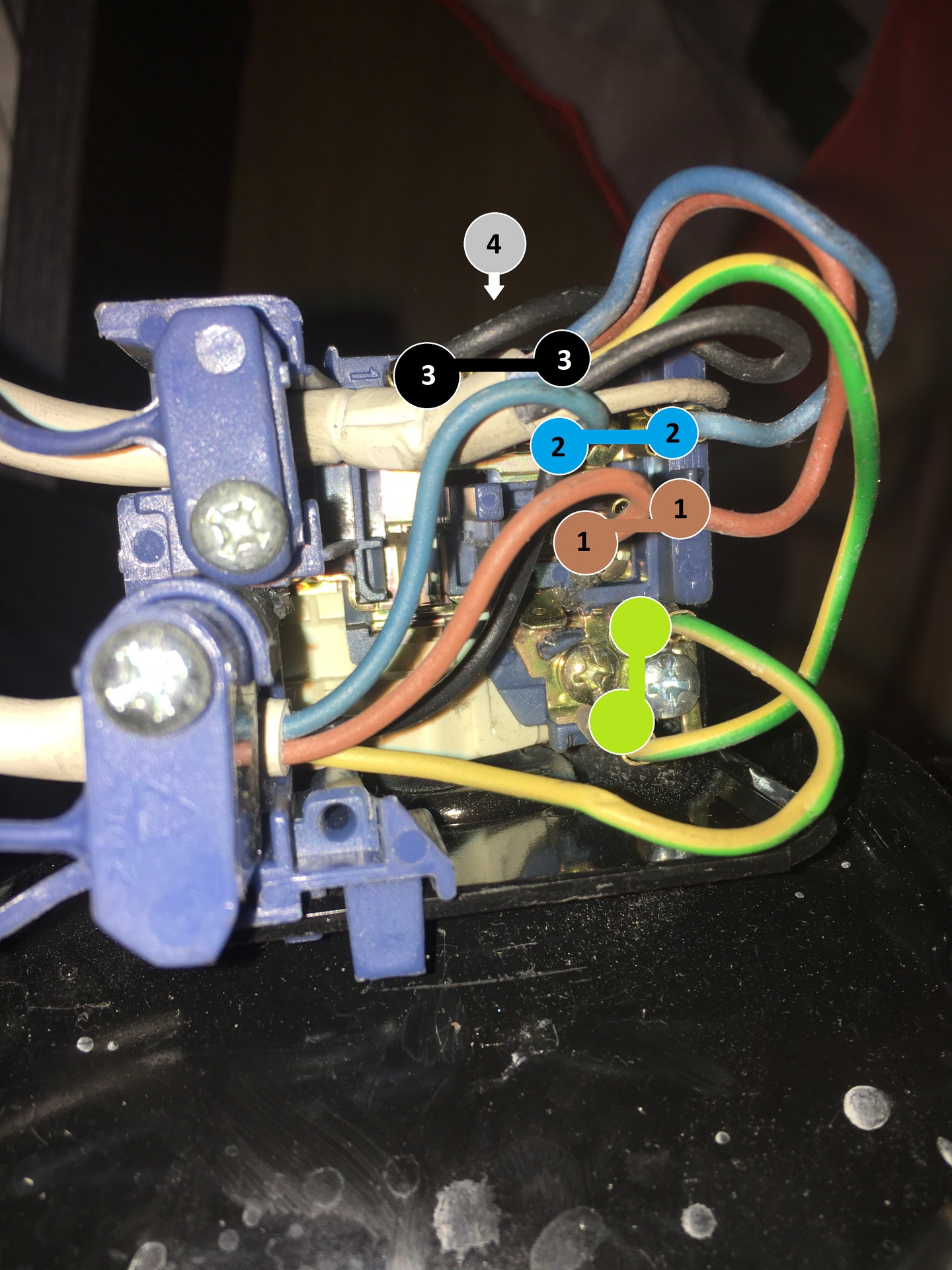

Sziasztok! Kaptam egy állítólag működő hűtőgépből kiszerelt kompresszort. Egyszerű "labda-pumpaként" szeretném használni, viszont nem vagyok biztos a bekötésében.
Mellékeltem képeket, segítenétek hogy hogyan kell bekötni a kábelt? Kondenzátor szükségeltetik ehhez? Vagy egyszerűen egy 230-as fázis-nulla-föld? Köszönöm előre is!

Nagyon belelendültetek a (félre)magyarázásba, pedig egy két dologra felhívtam a figyelmeteket. Van ott egy ragyogó kép egy Danfoss kompresszorról. (Kerestem animációt, de nem találtam, így "hallgattam", pedig valahol van a hálón). A tengely legalján van egy kanálféle ugye, ez a "szivattyű"! A forgásirány kötött, ez lényeges, de úgyse tudod megváltoztatni. Nagyobbaknál, 3 fázisnál Neked kell róla gondoskodni.. Ez nyomja végig felfelé a tengelyen, megfelelő (csapágymagasságban) kenő furatokkal. Még szórótárcsák is vannak, az utolsó legfelül. Erre írtam: fenn dőlni fog belőle az olaj, teríti a tetőre, ahol lefelé folyva hűtőfeladata van. 2-3 hozzászólással később a fényképen (nagyítsd!), nyomócső: több hajlítással megy ki a kompresszor oldalán. Nem véletlen, viszonylag hosszú. És észrevetted, hogy valami van a kezdetén? Elég hosszan egy rugó van rajta, szorosan, és nem dísznek van az ott. És nem is biztos, hogy vörösréz a cső, acélt (rezezve) is használnak. Bármilyen gyártmányú kompresszort szedsz szét, mindegyik hasonló felépítésű ebből a szempontból. Ők jobban tudják, legalább 50 éve, hogy mit, hogyan, miből kell csinálni. A tapasztalat fontos... Üdv: StMiklos
Szevasz!
Ennyiből nagyon necces a válasz. A kompresszor típus mindent elmondana, elveszett? Kondenzátor? Lehet kell, lehet nem, der itt szinte biztos, hogy nem. Elnézve a vezetékek színét, egy próbát megér a működőképesség ellenőrzésére. Betáp: 3 eres kábel szokásos bekötéssel. 4 eres másik: fekete és barna vég összekötve, így indítási próba. (Többi szigetelve). Nyomócsonk legyen nyitva (egy hűtős, akár jó, akár rossz a kompresszor lezárja a csonkokat), ez a legvékonyabb, többi maradhat. Indítás: védőföld bekötve, kapcsolós hosszabbító, bekapcs. Kéz a kompresszoron, mert mozdulni fog(?), érezhető ha beindul, finoman rezeg. Ha nem így tesz, 2 másodperc múlva kikapcs. Ne legyen több, mert ha eddig jó volt, tönkremegy!!! Eddig ennyi, feltételezésen alapul. Ha nem megy, esetleg kis idő múlva fordított dugó bedugással. Üdv: StMiklos A hozzászólás módosítva: Jún 2, 2020
Az az én bajom, hogy az egyik kábel 4 eres, a másik 5 eres. A védőföldön kívül van barna, kék, fekete (ez a három mindkét vezetéken van), illetve az 5 eres kábelben van egy fehér is. Tehát a szokásos betáp kábelt a kékre, illetve a közösre kötött barna-feketére kössem? Köszönöm!
Szevasz!
Ha ez egy 1 fázisú kompresszor (mi más lenne?), akkor fogalmam sincs a bekötésről, minek a 3 hálózati bekötő vezetéken kívül (Z/S, K, B) más? Miután kérdésem (kérésem) ellenére a kompresszor típusa titokban maradt (mi a fenének kell nekem írni?), feladom.. Totózni nem szoktam, fentiek miatt nem is akarok. Üdv: StMiklos
Típus: VOE OF 1033a (R134a)
A 4, illetve 5 eres vezetéket pedig azért írtam, mert (mint ahogy a képeken is látszik) jelenleg ezek vannak bele kötve (persze, 10 cm után elvágva), és ezért nem értem én sem, hogy pontosan hova kellene kötni a betáp kábelt, illetve mit kéne rövidre zárni. Köszönöm!
A képeden semmi nem látszik, melyik kábel melyik színű madzagja hova megy....
Esetleg ha a kábelrögzítőt lebontod, kábelt átfordítod, látszik mi hová van kötve....
Szevasz!
Szedj le minden madzagot, ha igaz fogsz találni jelzéseket. Ebből 3 érdekes: L N és 1 A kompresszor indul N-re és 1-re +védőföld. (N-nulla, most szerintem kék, 1 fekete-fázisra, L barna, most sehova) Ha nem, akkor passz... Innen többet nem tudok mondani.. A max. 2 másodperc, ha nem indul, él! (Amúgy próbára 1 csavarhúzóval el lehet indítani, ha jó, de nem publikus). Üdv: StMiklos A hozzászólás módosítva: Jún 2, 2020

Szia! Keress a kék alap konzolon "L" és "N" betűket és az oda csatlakozó (feltételezésem szerint kék és barna vezetékek) négyeres kábel ezen szálait meghagyva és a földelést (a többit húzogasd le a sarukról a feketét vágd el és távolítsd el a bal oldali kábelt is a saruival együtt), kösd be egy dugvillába és ki kell próbálni.
