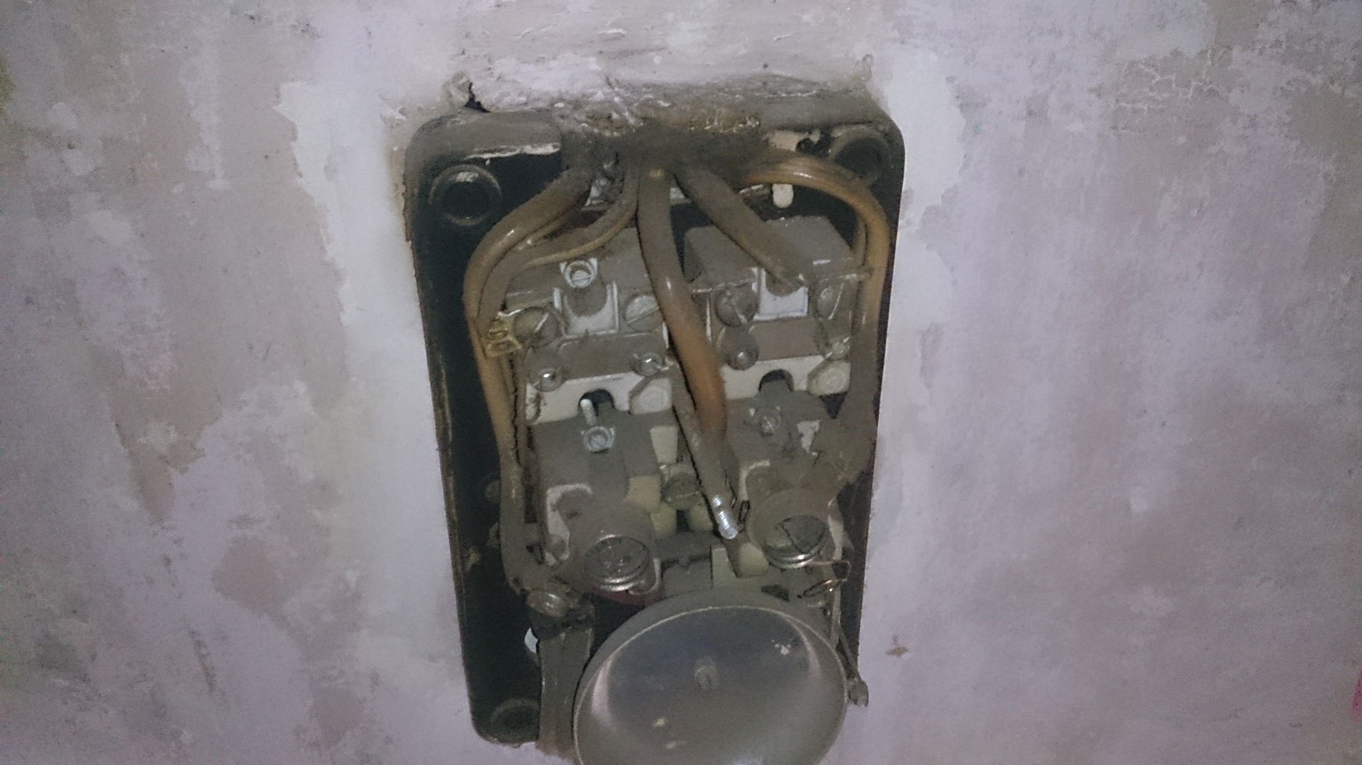

Az adott mért lakás főelosztón láttok valami kivetnivalót?
https://img2.indafoto.hu/9/3/2603_98bd65207ee83bfd17ebb0db971eddf9/26705765_e995ed45be506783b3125ade158d4a81_xl.jpg
(#) Atis57 válasza Busz hozzászólására (») Máj 31, 2020 /
Igen !
Az Al vezetők paszta nélkül Cu sinben,,
A Piros védővezetők Z/s szinjelölése,
Honnan jön a védővezető? 1be -1 ki? nem kevés?
A Wagoval toldott Nu vezető,
A FI relé melletti kismegszakitó 16A?-- Mert a 1,5 mm2 MMfalhoz nem megfelelő.
A bejövő a FI relé felső ágán hány mm2 ? Mert régen is 6mm2 ,ma 10mm2 Cu vagy 16mm2 Al szükséges.
(#) ötfelezős válasza kameleon2 hozzászólására (») Máj 31, 2020 /
Az ideális világban nem lenne egy tragédia se. A majdnem ideális világban meg normálisan leírnák, mi is történt pontosan a villamos berendezéssel...
Csináld magad könyvek is megjelennek, és bármilyen szakkönyvet sem csak személyi igazolvánnyal és két kezessel lehet vásárolni, szóval az önkorlátozásod nem csökkentené a balesetek számát.
(#) Busz válasza Atis57 hozzászólására (») Máj 31, 2020 /
Van paszta, lehet a képen nem látszik, de ami a sínben van mind meg van kenve.
Zöldsárga színjelölés? Jogos lenne, de ha én is csak feltételezem honnan jön és hova megy lehet mégis jobb ha nem jelölöm meg, még a következőt félrevezetem.
A vastagabb a bejövő, a vékonyabb megy a lakás fele, gondolom én. Biztos kevés a száma, de a lakás konnektorainak többségébe oda sincs víve a védővezető. Falkábel tehát még újrahúzni sem egyszerű.
A toldott nullavezető a folyosóvilágításhoz megy, elvileg egy lámpa van rajta csak. De ha nem ér ki a falból csak toldani lehet.
B10,B10, C10 van berakva.
A két B10 -esen a világítás, a C10-en pedig az összes konnektorok vannak. C10 megfelelő lehet?
De nagyfogyasztóhoz ( mosógép, mikró, sütő) mind a konyhában lesz, oda falon kívül külön lesz húzva vezeték. Az összes többit ( tévé, laptop, telefontöltő, porszívó) meg remélhetőleg kibírja a régi hálózat is.
A bejövő C10-es kismegszakító ha jól tippelem 4mm2-es mért fővezetéken érkezik be, tudom karcsú, de a szomszédnak C20-as van rajta. Mi is megelégednénk egy B16 vagy B20-assal, teljesítménybővítés lesz, azért raktam fel hogy mennyire fog leszúrni a szerelő ha ezt meglátja..
Ezt cseréltem saját kezűleg testvérnek: patkolt olvadóbiztinél tuti jobb.. És még a FI is fennmarad, próbalámpára leold.
(#) Atis57 válasza Busz hozzászólására (») Máj 31, 2020 / 1
Igen az érveket értem, de a lényeg azért marad.
A C10 --igen.
A dugaljakhoz ki fogja kiépiteni a védővezetőt?
Azért a konyhát és a Fürdőt mindenképpen újra kábelezném.Ezek a legveszélyesebbek ,és itt a legnagyobb a teljesitmény igény is.
Igen valamivel jobb .
Konyhába új kábel fog menni védővezetővel és minden nagyfogyasztó ottlesz.
Nem a fürdőben lesz a mosógép, ott van védővezető, maximum a hajszárító lesz oda bedugva de annak viszonylag rövid az üzemideje.
A többi konnektorba nem lesz védőföld, de olyat igénylő fogyasztó sem. De viszont a melegpadló helyett hidegpadló lesz.
De akkor ha kijön ehhez egy villanyszerelő bővíteni akkor nem fogja leszedni a fejem hogy ordas nagy hibák vannak?
Jó az alu falkábel önmagában hiba...

(#) Atis57 válasza Busz hozzászólására (») Jún 1, 2020 / 1
Nagyon .---nem ! De kicsit, azért --igen ?
A konyhai vezeték bekötése előtt meg kéne mérni a piros vezetékek hurokellenállását.
esetleg ;
Én feltennék egy 10mA ÁVK -t a régi vezetékeknek (földeletlen)
a 30mA -st meg az ujaknak hagynám.

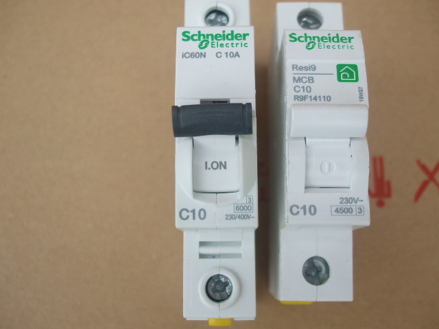

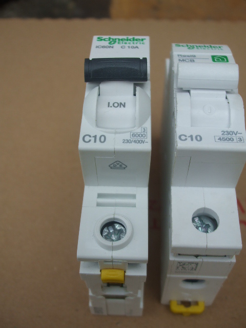

(#) gyuszo válasza Busz hozzászólására (») Jún 2, 2020 / 1
Még a schneider C10 A-es kismegszakítón belül is van ipari és lakossági felhasználású kategória.
A képen az első az ipari ( iC60N) az ára is kétszerese a lakosságinak ( Resi9).
A hozzászólás módosítva: Jún 2, 2020
(#) Busz válasza gyuszo hozzászólására (») Jún 2, 2020 /
Ez is új nekem, ipari és lakossági??
Miben tud többet az ipari?
