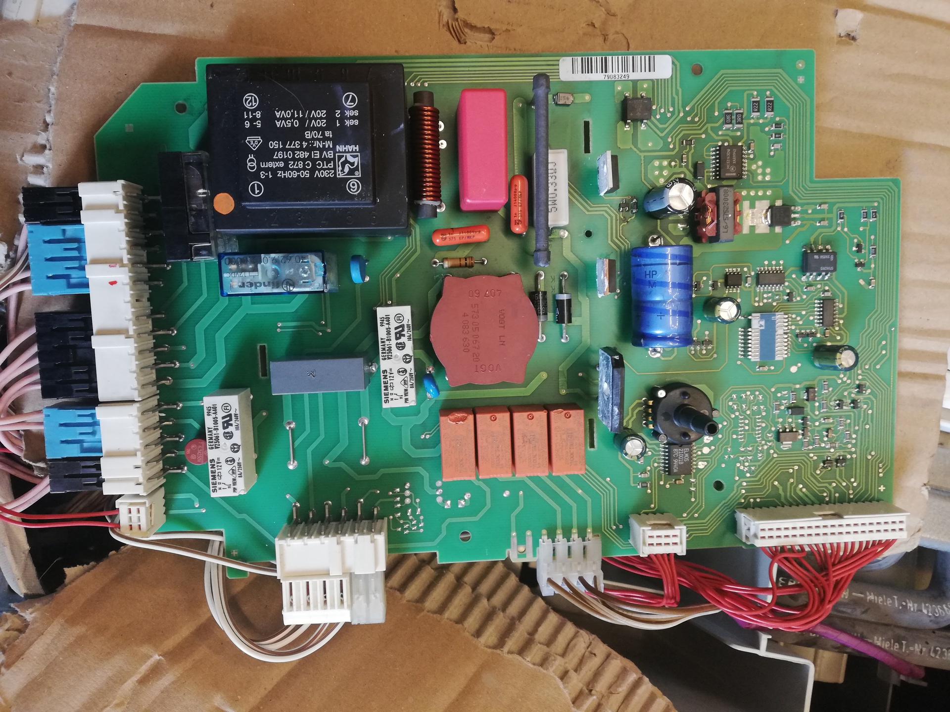

Sziasztok! Küzdök egy Miele w155-ös mosógéppel F04-es hibakód ír ki(motor, tacho, motorvezérlő). EL150-es vezérlő van benne. IGBT zárlatos volt cserélve lett meg még irányváltó relék, igbt környékén összes alkatrész a relék diódái, motor tisztítva, szénkefe mérve 21mm. Tachogenerátor 350 Ohm, kézzel tekerve kb1 V produkál. A trafó jó mindkét 20V megvan stabil is. Mi lehet még? Köszönöm. A melléklet alapján mérve a feszültségek is megvannak pár volt az eltérés.

Sziasztok! Sikerült megcsinálni, a hibás az LM339D volt. Ha más is ilyen hibával találkozik és minden jó akkor azt is cserélni kell.

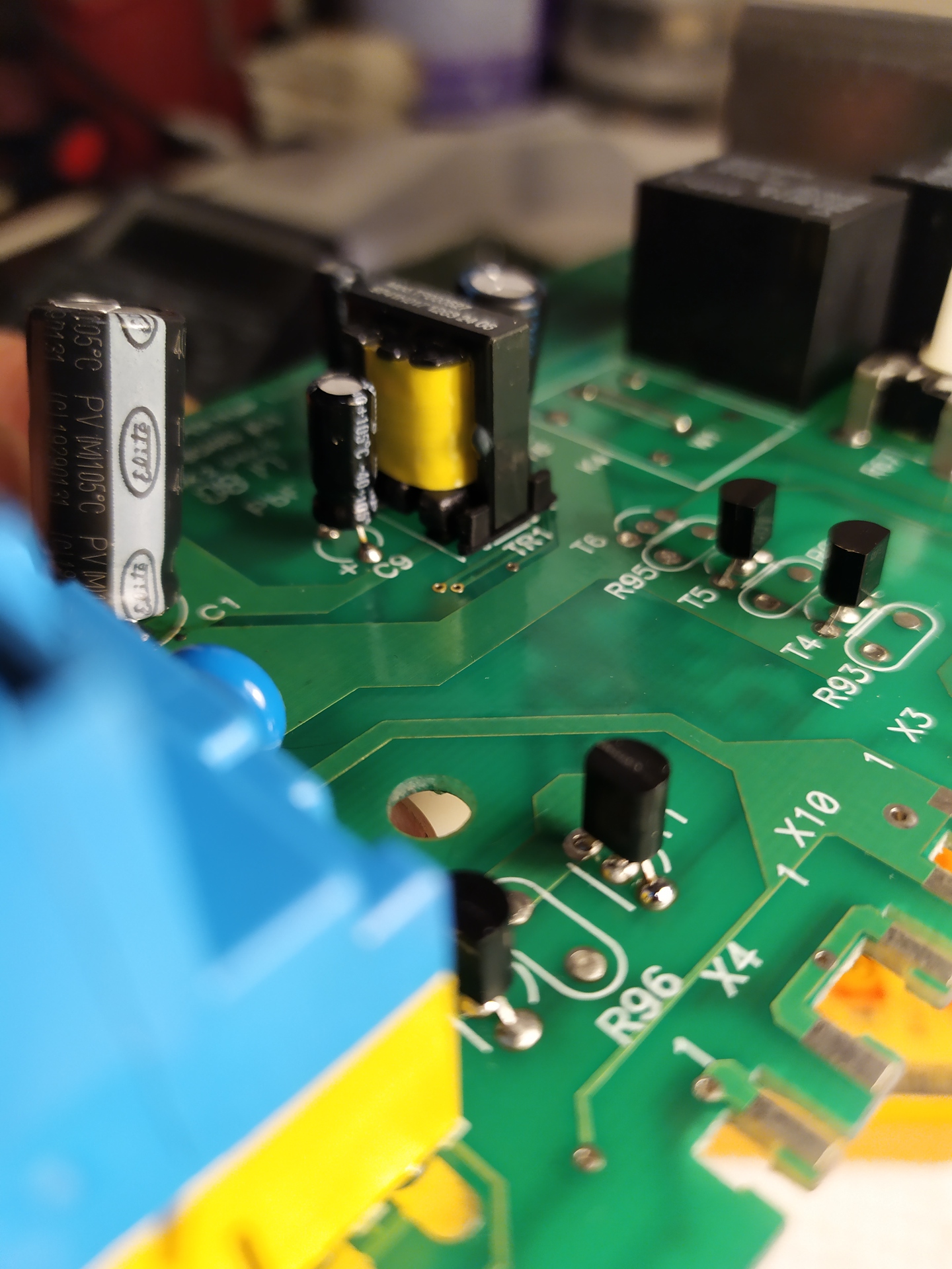

(#) noi válasza palko0125 hozzászólására (») Jún 2, 2020 /
A tacho-t is néztem. A tacho-nak 2 vezetéke megy a panelra, ezt szakadás vizsgálóval mértem meg (amikor hangot is ad a multiméter), és a motor forgatáskor szépen csipogott tőle a műszer. A panelról lehúzva, a panel csatlakozóban mértem. Nem tudom jól mértem-e...
Csatolom a panelról a képeket. A tacho_in képen jobb oldalon piros rombusszal jelöltem, hol csatlakozik a tacho. Tőle balra van egy 0-ás átkötő SMD, az jó, eljut a csatlakozó a közös pontra (nulla?). A másik szálat a processzor közeléig követtem, de ott elakadtam, ahol két nagyobb 13kOhm-os (1302 jelű) SMD-hez érkezik. A PCB_proc képen fent középen jelöltem, hova érkezik a két szál. A felső itt zsákutca, az megy másutt a közösre.
Nem tudom, melyik lehet az ide tartozó tranzisztor, zener, többi ellenállás, mert itt szerteágazik. Illetve a panelon hogyan tudom kimérni?
(#) noi válasza noi hozzászólására (») Jún 2, 2020 /
Még egy infó: a hiba esetén a motor olyan energiával indul, hogy az üres dob esetén megcsúszik az ékszíj a motor tárcsáján.
Egy élesebb kép a proci melletti részről.

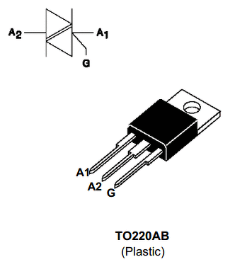

Sziasztok! Jól gondolom, hogy ez a túloldalon levő egyetlen hűtőbordás triac lesz? A csatolt képen a TR01 jelű. Sajnos az áramköri vonalak sok helyen rejtve vannak az alkatrészek alatt, hogy biztosan követni tudjam. Műszerrel meg nem merem.
A triac ellenőrzéséhez ki kell a triac-ot forrasztanom, vagy csak vizsgálok egy ellenállást betáp nélkül az A1 és A2 lábak közt?
A motor is beteg lehet, ha rossz a triac?
Ha legközelebb járok anya felé, akkor fogom tudni ellenőrizni.
(#) proli007 válasza noi hozzászólására (») Jún 3, 2020 /
Hello! Jól gondolod. A triac van így jelölve. Nyugodtan megmérheted a helyén. Én egy hideg műszerrel mérek, amiben 1.5V-os elem van. De most megnéztem egy gagyi multit, 1mA a mérőáram és 3V a feszültség. Azzal is nyugodtan mérhetsz, nem fog kárt okozni. A motor nem mehet ettől tönkre, maximum ha szétpörög, vagy szétver valamit.
