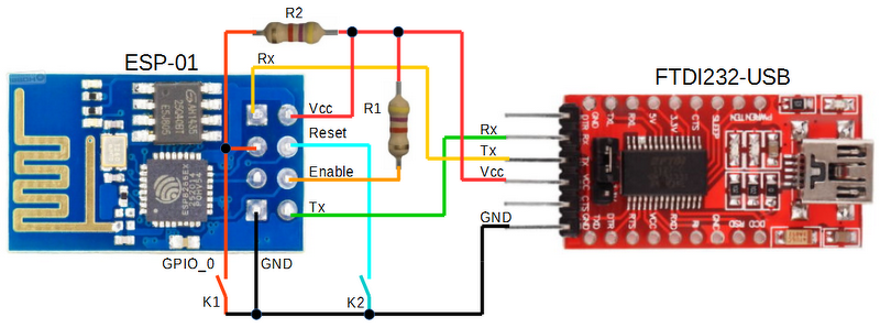

Csatolom az általam használt bekötést. Lásd az "esp-01_ftdi232-usb" fájlt.
- Az USB/RS232 átalakítón a jumper 3,3V-on értelemszerűen
- Az USB átalakító drivere telepítve (ha kell) port beállítva az Arduino-ban
- GPIO 0 és 2 lábakon nem lehet egyéb áramkör rákötve a programozás alatt!
- Elindulás után K1 (GPIO0 - PRG) lenyomva tartása mellett a K2 (Reset) lenyomása egy másodpercre, majd elengedése után 1 másodperc múlva a K1 is felengedhető (nem kell ennyi idő, csak így szemléletesebb és biztosabb). Ekkor készen áll a programozásra.

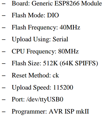

- további minta beállításokért nézd meg a csatolt "ESP8266_config" fájlt.

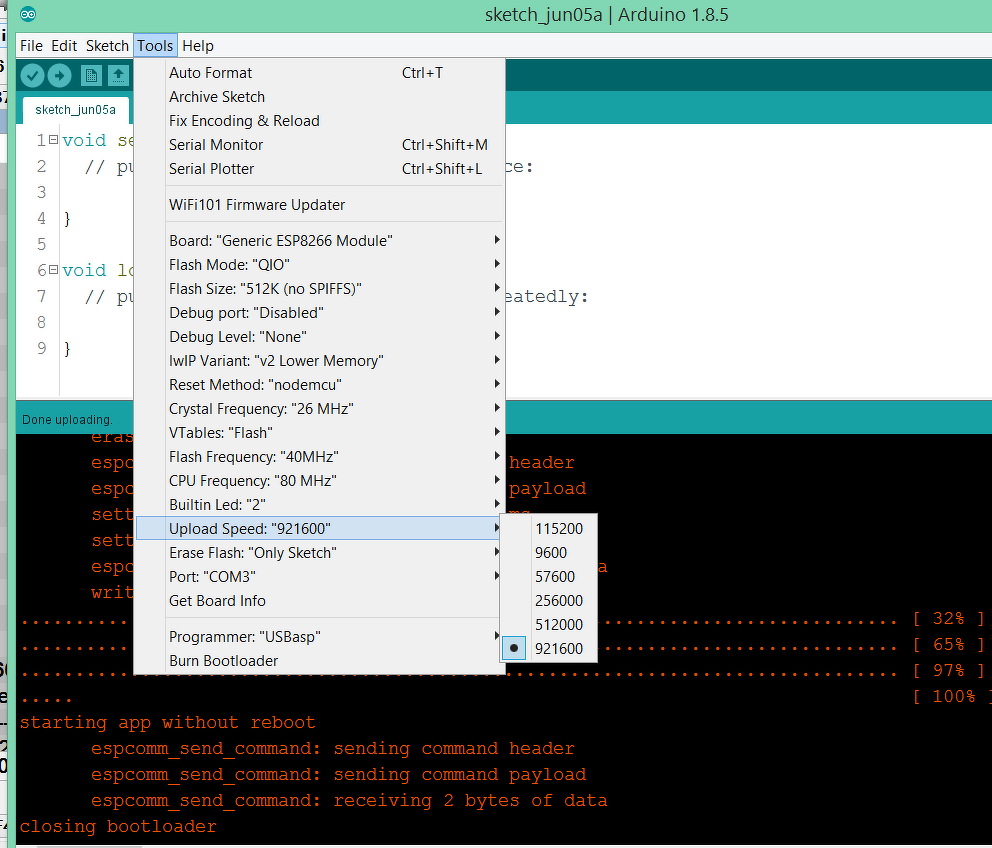

(#) tirisztortetróda válasza tirisztortetróda hozzászólására (») Jún 5, 2020 /

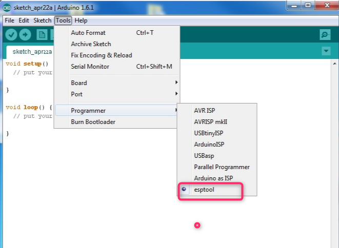

Ezt az opciot hianyolom.
(#) pipi válasza tirisztortetróda hozzászólására (») Jún 5, 2020 /

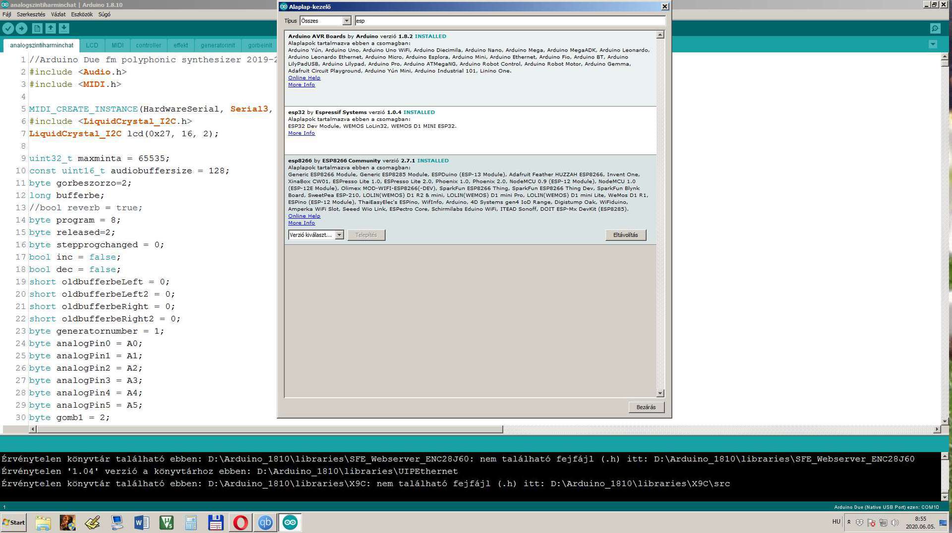

Nekem nem jelenik meg az esptool a programozók között, de mindegy is mi van ott, itt egy friss kép égetés közben.
Nem Generic esp board van nálad kiválasztva, ha ilyen kevés menüpontod van.

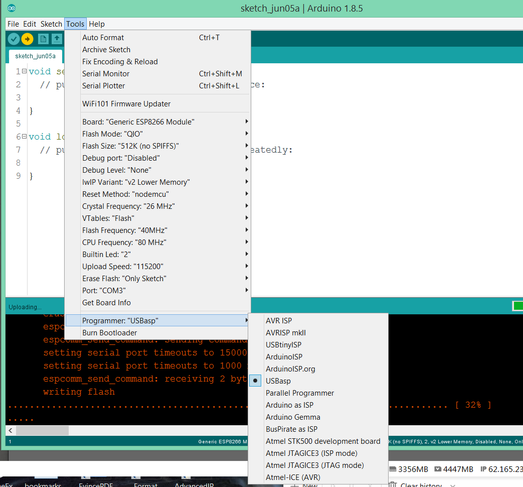

Esp generic board-nál állítható a baudrate, lásd az előző képet
(#) tirisztortetróda válasza pipi hozzászólására (») Jún 5, 2020 /
Rendben, nem ismerem annyira ezt a kornyezetet, én a programmer nel keresgeltem volna A 115200 baud az helyes beallitas? Johnycorp-nak mondjuk igy mukodott. Nem lehet hogy ez a kinai illeszto szivat? Bar kinomban leteszteltem oket, 2 db-ot is, es nem mtapasztaltam hibat, de egyikkel sem megy a programozas.
Megy az 921-el is. Lehet usb/soros illesztő is, Az arduino serial monitorán látsz valamit?
Én használtam ch340 chipes, és cp2102-es átalakítókat, gond nélkül 8266 és esp32-vel is. A hamis és drága ftdi modulokat kerültem.
A reset method-al játszottál?
