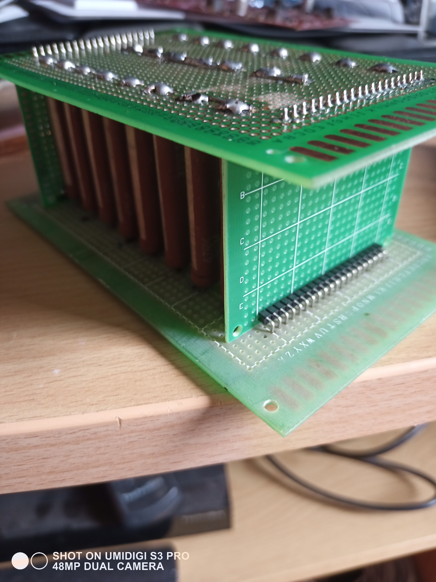

DC 24V-os akkuhoz (LTO) (20-26V tartomány) kellene építenem tegnapra egy 50A-es terhelést, mit javasoltok amit a leghamarabb és itthonról beszerzhető alkatrészekből meglehetne építeni? Egyelőre ezt találtam ki: Párhuzamosan kötnék 24V-os ~100-150W-os izzókat: E27-es foglalattal vagy G6.35-ös mini halogén változatban (nem engedett linket beszúrni) Mi a véleményetek? (gondoltam még bojler fűtőszálra de ilyen teljesítményhez/áramhoz ~10-20 fűtőszál kellene) Az izzók bekapcsolásánál még lehet probléma ahogy olvastam, sorban kapcsolnám be őket. Köszi A hozzászólás módosítva: Jún 7, 2020
Az izzó jó lehet. Egymás után kapcsold be őket, mondjuk 1mp-ként. 1.3KW-hoz félvezetős megoldás nem lesz meg tegnapra... Bojler fűtőszál szóba jöhet, ha van belőle elég (16db 8Ohm-os fűtőszálnál).

0,5 ohm rezhuzal, ventilatoros hutes. Nagyobb feluletu huzal nagyobb feluleten adja le a hőt.

0,5 ohm rezhuzal
igen erre gondoltam de ennek a "tekercselése" elég érdekes, ki kell számolnom hogy milyen átmérőjű huzalból mekkora hossz kellene és hogy ezt házilag gyorsba meglehet-e csinálni.
2mm átmérő (AWG12) rézhuzal, 0,005ohm/m -> 100m?
1mm átmérő (AWG18) rézhuzal, 0,02ohm/m -> 25m? (és ez papíron csak 16-20 Ampert bír) ez kicsit problémás ...
Készítesz egy léc keretet, ~2 m hosszú, 1 m széles. Sorbarakod mindkét végét szögekkel. 2-es vasdrótot veszel és ebből rátekered a szükséges mennyiséget. Ki van terítve, jó a hűtése, így az 50 A-t vígan bírni fogja. 80 A-nál már komolyan melegszik.

Keress egy 2-4KW-os elektromos hősugárzót, és kösd át a fűtőszálakat, hogy 0.5 Ohm-ot adjon ki. A ventire pedig adj feszültséget máshonnan.

A fűtőszálat kis darabokban párhuzamosan kell kötnöd. A hősugárzóban egy vagy több hosszú szál van, azokat kellene megcsapolnod. A bojler fűtőszál közepét nem tudod megcsapolni, de a hősugárzóét igen.
Támogatom erbe tippjét - 12 méter 2 mm-es vasdrót megfelelne, sacc 1 m^2 kerettel, meanderezve, beszámolva a kanyarokat is. Ez 0.48 ohm, de úgyis "hangolni " kell a hozzávezetések miatt is. Élére állíthatod az "asztal" mellé, alul pedig végigrakod 80x80-as ventikkel.

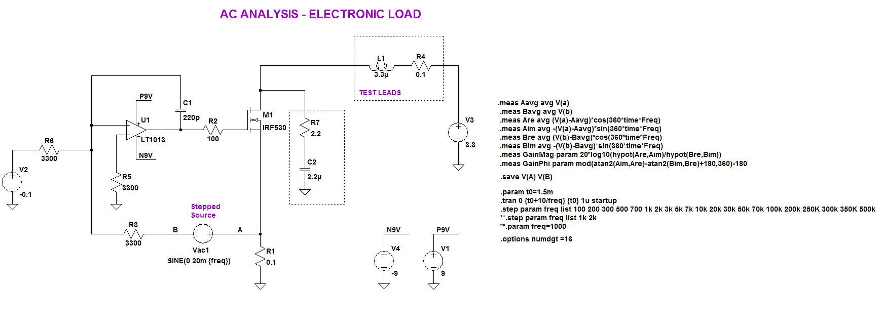

Nézelődtem kicsit elektronikus műterhelés témában, és ezt találtam (melléklet). A műveleti erősítő bemenetei fordítva vannak használva, mint ahogyan én azt teszem. Ha jól értem, akkor a GND-hez negatívabb feszültséget juttatva a műveleti erősítőre, a söntön azonos nagyságú feszültség fog esni? Miért jobb ez a megoldás annál, mint ha a referenciafeszültség a GND-hez képest pozitív, és a műveleti erősítő bemenetei fel vannak cserélve? A képet itt találtam: Bővebben: Link, eevblog Köszönöm. A hozzászólás módosítva: Szept 7, 2020
Hello! Nem jobb vagy rosszabb, a kialakítás oka hogy az összegző U3 OPA előtte invertál.
