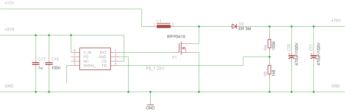

(#) AZoli hozzászólása Máj 17, 2020 /
Szeretnék építeni egy step-up konvertert 12V -> 60-70V @ 1A-1,5A, tehát kb. 100W teljesítménnyel.
Kezdő vagyok a DC-DC témában, kérlek segítsetek vezérlőt és áramköri elrendezést választani. Néztem rengeted adatlapot, de csak a kérdések gyűlnek:
Pl. MCP1652 a csatolt képen szereplő elrendezéshez hasonlóan működhet? (Természetesen az MCP saját, 3,3V -ról menne)
A fenti adatokkal számolva milyen tekercset kell választanom, milyen paraméterekkel?
FET + dioda IRFP3710 + ER3M megfelelő lehet?
Szerk:
Gyorsan lerajzoltam inkább, és itt az adatlap: MCP1652
(#) Peter65 válasza AZoli hozzászólására (») Máj 17, 2020 / 1
Nem tartom szerencsének a vezérlő választását, mert speciális fetet kell hozzá keresned, illetve még kell neki egy külön táp is. A kiválasztott IRFP3710 sem jó, 3,3V-os meghajtó jelhez logik level fet kell, de azok közül is csak néhány lesz jó.
Ha mégis ezt az utat választod, a a fojtó elkészítése is kihívásokat fog jelenteni, az IC 750kHz-es vivője miatt. Az átlagos vasak csak nagyon kis indukcióval használhatók ki ezen a frekvencián. Gyári fojtó keresését esélytelennek gondolom ilyen nagy frekvenciára és áramra.
Szerintem egyszerűbb lenne, ha a mezei UC3843-tel építkeznél. Ez működik közvetlenül a 12V-ról, lesz 12V-os meghajtó jeled, és beállíthatod a frekvenciát tetszőlegesre.
A Fet (és a dióda) kiválasztásánál figyelembe kell venni, hogy ha a szaggatott áramvezetést állítasz be, akkor a csúcsáram kikapcsoláskor a 25-30A-t is meghaladhatja. Ez konstrukciós kihívásokat is jelent. Azaz nem elég a jó kapcsolás, legalább annyira fontos lesz a jó nyákterv elkészítése.

(#) Peter65 válasza AZoli hozzászólására (») Máj 26, 2020 / 1
Csak most vettem észre, hogy írtál.
A csatolt rajz stabilan nem tud működni; se az áram-módú működés, se valamilyen pwm működés nincs biztosítva, a hiba erősítő nincs kompenzálva, a fet gate körét egy meghajtó ellenállással csillapítani kellene.
Az UC284x erőssége az árammódú működés, amit szerintem nem kellene feladni. Az egyszerűbb, ha a fet sourse alá áramérzékelő ellenállást teszel. 12V-on, a veszteségek miatt megfontolandó lehet a fet drain-jére egy pici áramváltót tenni, és azzal érzékelni az áramot.
A freki és a fojtó megválasztása összefügg. Folyamatos áramvezetést feltételezve kb. 80%-os kitöltés lesz a bekapcsolás, 20% a kikapcsolás. Ha az üzem a szaggatott és folyamatos vezetés határára esne, akkor a csúcsáram kb. 20A lesz. Ehhez kb. 10uH is elég 50kHz-en. Ha tudsz venni egy 20A, 100uH-is induktivitást, akkor ha lejjebb jössz a kapcsolási frekvenciával, akkor is kisebb lesz az áramhullámosság.
Ha az üzemi kitöltési tényező biztonsággal 50% alatt marad, akkor érdemes azt választani. Most neked csak a 100%-os jó.
(#) AZoli válasza Peter65 hozzászólására (») Máj 27, 2020 /
Köszönöm a választ! Átrajzoltam.
"Folyamatos áramvezetést feltételezve.." ezt viszont nem értem, mit értünk folyamatos áramvezetés alatt?
Az árammérő ellenállás értékét hogy állítsam be? Az adatlap azt írja, hogy VIsense tipikus értéke 1V. De a PWM komparátorra a hibajeltől függően max. 1V kerül, mekkora áramnál essen 1V az árammérő ellenálláson?
(#) Peter65 válasza AZoli hozzászólására (») Máj 27, 2020 /
A rajz már sokkal jobb. A fet típusa biztosan IRFP3410? Nem találok róla adatlapot. Az ER3M dióda szerintem gyenge lesz, a 15-20A-es impulzusokhoz, legalább 10A-est kellene választani, de az erősebb még jobb.
A terhelő áram függvényében változik a bemenő áram is. Egészen kis terheléseknél csak egy kis időre kapcsol be a fet, egy kisebb értékre nő az induktivitás árama. Amikor a fet kikapcsol, akkor az induktivitás kisebb értékű árama hamarabb nullára csökken, mielőtt a következő bekapcsolás történik. Ekkor szaggatott az áram vezetés. Ahogy a terhelést növeljük, és az áram emelkedik, az áramköri elemektől függően elérhetjük azt az állapotot, amikor a fet kikapcsolt állapotában nem fog az induktivitás árama nullára csökkenni addig, mikor már a következő bekapcsolás kezdődik. Ekkor beszélünk folyamatos áramvezetésről. Ekkor az induktivitáson folyamatos az áram, hol a feten, hol a diódán folyik tovább az áram.
A maximálisan megengedett csúcsáramhoz tartozzon az 1V. Ha sikerül 100uH-is fojtót beépítened, akkor jó választás a 20A, illetve a 0,05 ohm. Induktivitás mentes típust kell választani, és jó ha több darabból van, ahogy rajzoltad. Arra megint felhívom a figyelmed, hogy ezen elég sok teljesítmény elmelegszik. Ha egy kis ferritgyűrűre rátekernél 30...50 menetet, akkor az megfelelne áramváltónak, és töredékére esne ez a veszteség (lásd; Figure 13 ). Egyes PC tápokban van ilyen kis áramváltó, lehetne abból is bontani.
Még egy lehetőséget említek. A fojtó helyett lehetne trafót is beépíteni (nem muszáj leválasztania, a szekunder a föld pontra lenne kötve). Előnye lenne, hogy a fet és dióda vezetési idejét nagyjából egyenlőre lehetne hozni, ami kiegyenlítettebb igénybevételt jelentene. Az üzeme biztonságosabb lenne a kimeneti zárlatokkal szemben (most a direkt rövidzár esetén a szabályzó nem tudja az áramot csökkenteni). Hátránya, hogy a trafót neked kell megtekerni (bár a 100uH, 20A-es fojtó is inkább a megcsinálom kategória), és a fetnek túlfeszültség védelem kell, ami ha nem elég szoros a trafó csatolása, akkor jelentősen melegedhet.
Bocsánat, a FET IRFP3710:
Induktivitást gyorsan találtam, pl.: ezt:
100 uH 20 A
ER3M -ből mehet 2 párhuzamosan, de a specifikációnál az 1-1,5A terhelést azért jó nagy tartalékkal számoltam, normál üzemben a felére számítok.
Köszönöm a magyarázatot a "Folyamatos áramvezetésről", világos.
A kimeneti zárlatvédelem nem szempont, a konverter után további áramköri elemek megoldják. Az egyszerűség inkább számít, de tanulmányozom az áramváltós megoldást, köszönöm a linket.

(#) Peter65 válasza AZoli hozzászólására (») Máj 28, 2020 /
Az induktivitás vasporos, sajnos a mag adatok nincsenek megadva. Ha a PC tápokban népszerű sárga-fehér magra tekert, akkor a frekivel le kellene menni 20kHz-re, hogy ne melegedjen túlzottan. Megjegyzem elég nagy méretű ez az induktivitás, esélyes, hogy ferrit magra össze lehetne hozni kisebbre, jobbra.
ER3M-ből inkább 3-4 db-ot köss párhuzamosan.
Még néhány észrevétel;
- A kimeneten lévő elkókat ellenőrizni kellene áramra. A 20A-es impulzus üzem nagyon nagy igénybevétel. Low ESR-es kondi kellene, de 100V-os már ritka. Szinte kizártnak tartom, hogy 2db-bal meg lehessen oldani.
- A bemenetre is kellene még kondi, hasonló áramterhelhetőségű, hogy a bemenet is elviselje az áramimpulzusokat.
- Szerintem a C9-nek 10nF sok lesz. Általában 100pF nagyságrendű kondi kell.
- C8-t viszont növelném szintén 100pF nagyságrendbe, R7-nek meg elég lenne 1K.
- A fet gate-re lehetne tenni egy nyugtató ellenállást, kb. 10K-t.
