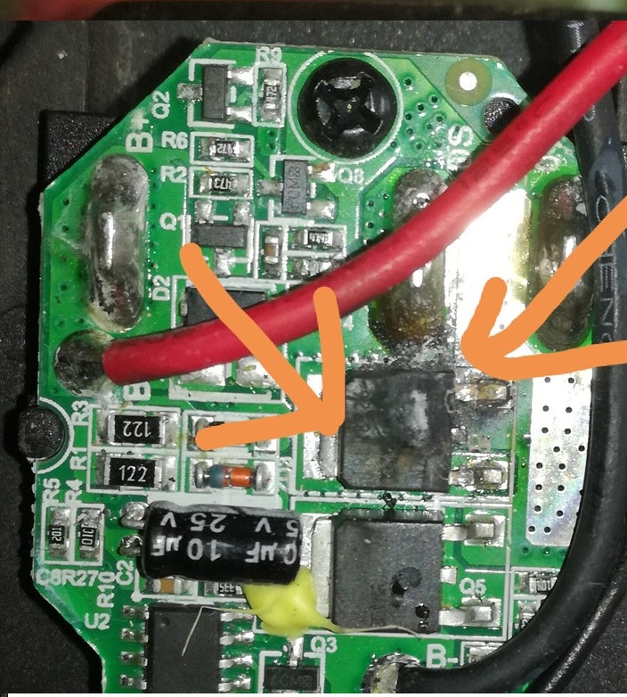

Sziasztok. Akkus fúrógépen. A képen látható (talán chip) elfüstölt.
A kettő nyíllal megjelölt helyen ha összezárom akkor működik. Remélhetőleg úgy ahogy kell és más gondja nincs.
Tudom nem ez lenne a javítás módja, de megkérdezném, ha forrasztok oda egy kis darab vezetéket, magyarul összezárom milyen következményei lehetnek?
Ahogy nézem hiába van rajta az egy db. csavar nem leszedhető az alaplap aljáról a műanyag, tehát a szakszerű javítása lehet, hogy kizárt is lenne. Köszönöm.
(#) Bakman válasza Kolti0 hozzászólására (») Jún 8, 2020 /
Mi van rá írva? Ha jól látom, IRL az első három karakter.
(#) Tasznka válasza Kolti0 hozzászólására (») Jún 8, 2020 /
Általában a dupla fet-es Li-ion akksi-vezérlőknél, az 1ik fettel kapcsolják az akksit a motorhoz,és lekapcsolja a vezérlés,ha már merül az akksi (elvileg ezt kötötted át,ha így marad,csak kinyírod az akksit ).A másik általában a töltést állítja, szabályozza,ha ez száll el,akkor pukk lehet a vége.
(#) Kolti0 válasza Bakman hozzászólására (») Jún 8, 2020 /
Így van. IRLR 8726. Kicsit húzom a kapcsolót világít a kis furóél megvilágító lámpa ahogy kell. Jobban húzom motor se indul és a világítás is kialszik.
(#) Kolti0 válasza Tasznka hozzászólására (») Jún 8, 2020 /
Hálózati töltést itt nem állíthat, mert ugye ahhoz le kell húzni az akkut. Miért három lábú? Én kettő lábát próbáltam összezárni. Az akkun van töltöttség jelző. Lehet bevállalom a beavatkozást...
(#) pipi válasza Kolti0 hozzászólására (») Jún 8, 2020 /
A harmadik láb a középső, ami le van csípve, de ez egyezik a chip hátlapjával amivel le van forrasztva
(#) Kolti0 válasza pipi hozzászólására (») Jún 8, 2020 /
A lecsípést hogyan érted?
Elég-e vajon ha a kettő nyíllal jelölt lábat "összekötöm" ?
a rövid láb a hűtőfül, ami le van forrasztva
A kérdés mit csinál az a fet... ha átkötöd azt a két lábat, az olyan mintha folyamatosan nyitó vezérlést kapna... Ha meg zárlatos is pl a gate valamelyik másik lábhoz, akkor az összekötéssel a vezérlőjelet is zárlatba viszed, ki tudja mi történik.
Mit kellene tennem? Esetleg teljesen le lehetne-e butítani?
Akku pozitív sarkának érintkezőjét a kapcsoló pozitív bevezetésére, negatív csarkának érintkezőjét a kapcsoló negatív bevezetésére.
Persze akkor még marad a föld jelű kivezetés aminek nem tudom, hogy mi a szerepe eredetileg.
(#) Kovidivi válasza Kolti0 hozzászólására (») Jún 8, 2020 /
Ne butítsd, hanem szerezz egy bele való BMS-t. BMS nélkül túltöltheted és mélykisülésbe viheted a celláidat. Első esetben pukkanás/füst/tűz lehetséges, utóbbi esetben pedig károsodnak a celláid, ha nem figyeled a cellák feszültségét. Balanszolás sem lesz a cellák között!
(#) Kolti0 válasza Kovidivi hozzászólására (») Jún 8, 2020 /
Azt vajon hol? Egyszerűen cserélhetőt.
Pl. BMS Ebay-en, van direkt olyan méretű is, ami li-ion cellához passzol. De nem tudom, hogy pontosan milyen akksid van. Esetleg kérdezősködj a lipo/lithium-ion témában. Vagy az akksis fúró átalakítása témába nézz át.
Egyszerűen cserélhető nem biztos hogy lesz.

(#) ColT válasza Kolti0 hozzászólására (») Jún 9, 2020 /
Esetleg cseréld ki a FET-et
