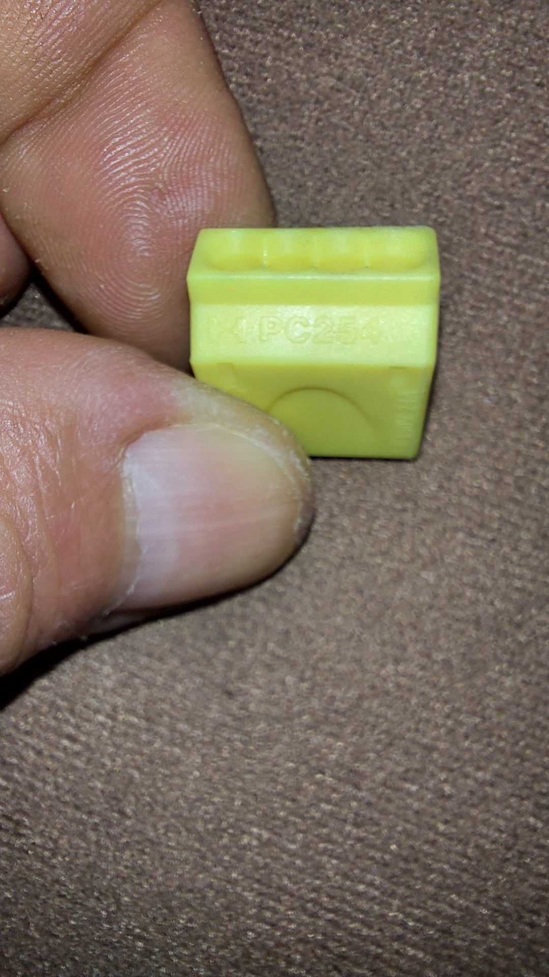

(#) Zsolt 73 hozzászólása Jún 8, 2020 /
Sziasztok !
Ilyen Kínai kötőelemeket találtam. Szadán egy komplett lakóparkot szereltek ilyenekkel.
(#) szs válasza Zsolt 73 hozzászólására (») Jún 8, 2020 /
Ilyenem volt, használtam itthon. Tömör "drót"-hoz tök jó.
(Ha nem akarod többé szétszedni. Bár némi ügyeskedéssel néha sikerült)

(#) gyuszo válasza Zsolt 73 hozzászólására (») Jún 8, 2020 /
Ez a kínai kötőelem Szada mellett egy Gödöllői boltban kapható, szinte csak ez és jó áron.
(#) proba válasza szs hozzászólására (») Jún 8, 2020 /
Szétszedni azt igen, de bővíteni normálisan, kb mint a sodrott kötést reménytelen.
