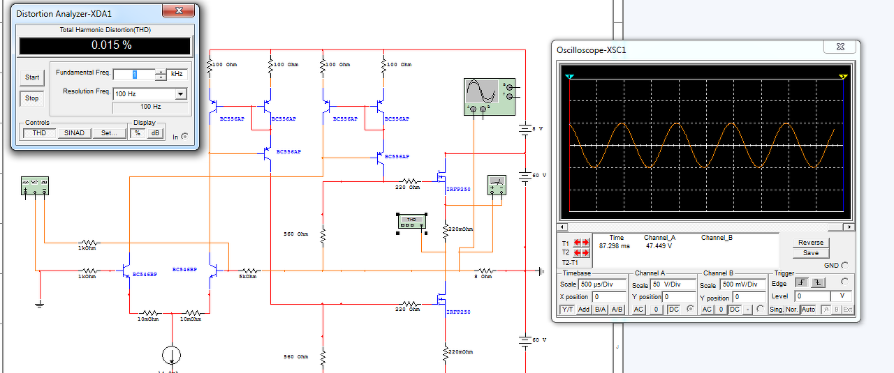

Ez egy régi multisim 7...

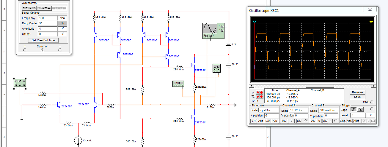

Amúgy kipróbáltam a kapcsolást szimulátorban és tényleg életképesnek tűnik, még alacsony frekin sem fogy el a gate fesz..

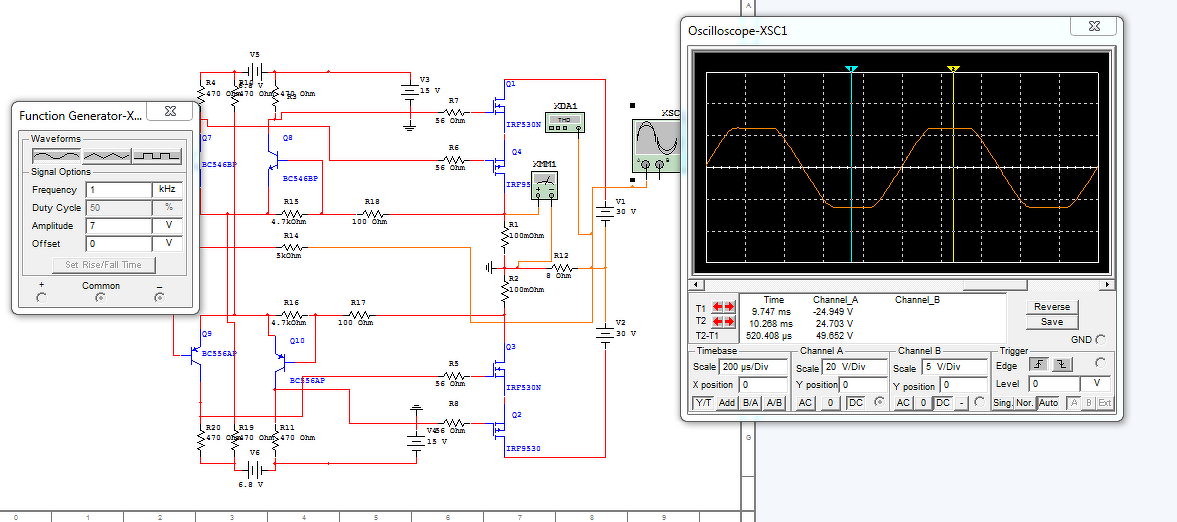

Há ájjon már meg a gyászmnenet!!! Te voltál a kezdeményező! Még jó, hogy életképes a kaccsolás... Azért tettem fel, hátha szimpi lesz Karcsi bácsinak... ![]() A másik kapcsolás meg főleg életképes. Vígan dolgozik a napelem mérő cuccban és atom stabil, nem gerjed... A hozzászólás módosítva: Jún 11, 2020
Most is sértegetsz és nem a privátról van szó.... Reménytelen.
Persze azt hozzá kell tenni, hogy ezek csak gyorsan összehányt elvi működést demonstráló kapcsolások. (Nyilván nem BC556-ot rakok 100V feszre, meg 1W disszipációra, de ilyen részletkérdésekkel nem foglalkozik az ember egy gyors szimulációnál.) A fetek termikus kompenzálását 100 féleképpen meg lehet oldani, ez ízlés dolga, ki hogyan... (Én pl az áramgenerátort tettem hőfokfüggővé. A teljesítmény fetekre közvetlenül fel van csavarozva egy PN átmenet annak a hőfokfüggő feszültsége a megfelelő erősítéssel módosítja egy áramgenerátor áramát.)
Az ebbe a topickba írkálóknak az egy rutin feladat... A lényeg az N-csatornás fetes buffer topológia. Ezt meg lehet oldani sok féleképpen. Azonos mindkét erősítő elem transzfer karakterisztikája, szép, szimmetrikusan vezérelhetőek az N-csatornás fetek... Strapabíróak. Sokkal megbízhatóbbak, mint a P-csatornások. P-csatornás fet alig van. Komplementer pár teljesen kihalóban. Viszont az N-csatornás.... Tehervonatszám gyártják napelem inverterbe, frekiváltóba, tesla roadster-be. Az mindig lesz... És egyre jobbak. Pass is ráált a sic fetekre, mer azoknak olyan szép trióda karakterisztikája van...

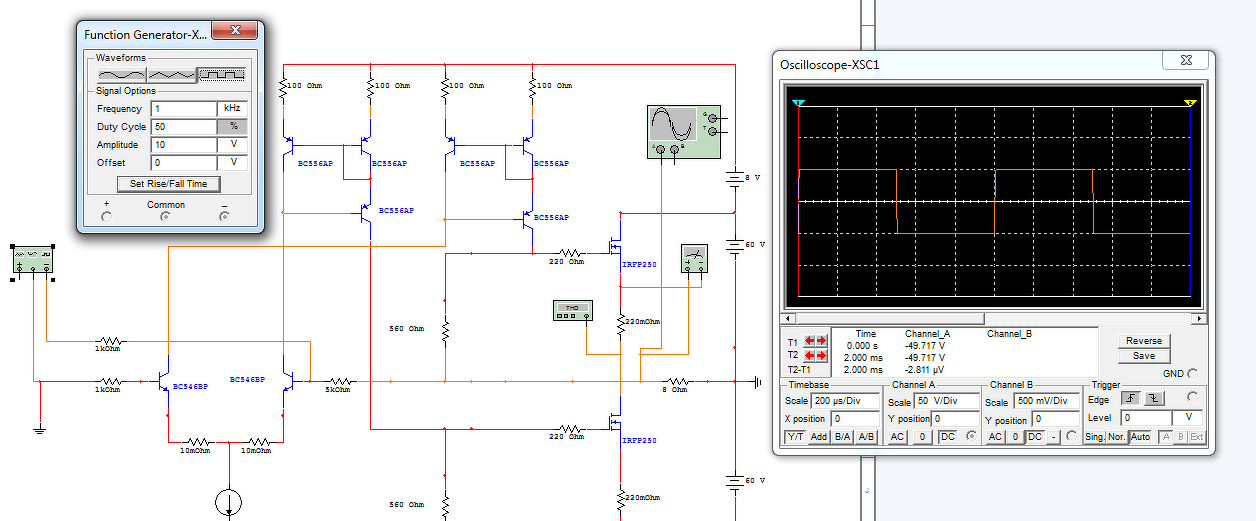

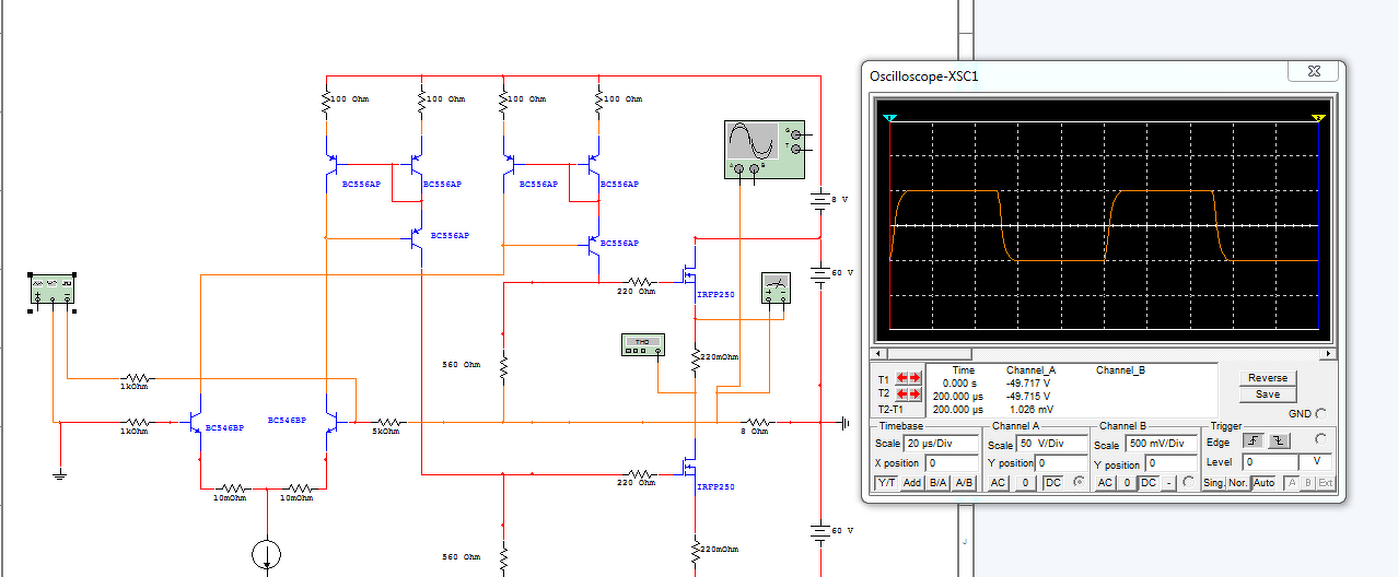

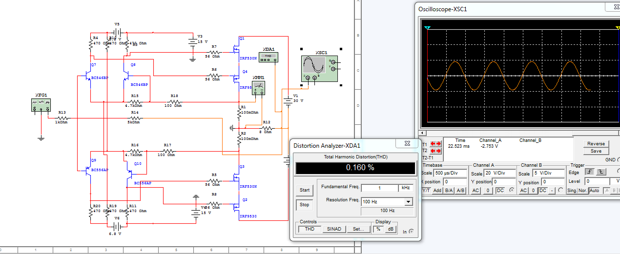

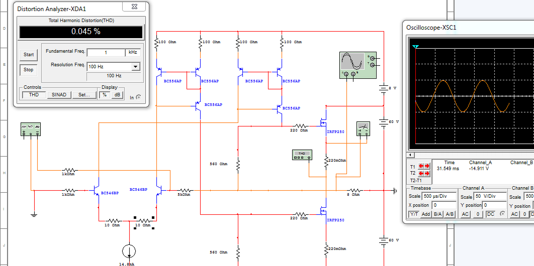

Növeltem kicsit a körerősítésen...
10Khz-es 100Vpp néccög... Jáááj more... ![]() Meg 1Khz/100Vp-p THD 8Ohm terhelés mellett...aztán 1K-s néccög Ez az IRFP 250 egy olcsó, könnyen hajtható univerzális FET. Viszonylag kis kapacitásokkal. Elég jó alternatívának tűnik lineáris üzemű erősítőbe. Vagy kisebb kakaóra az IRF540N... A napelemes dolognál még eszem ágában nem volt, hogy ezt hifire, de elkezdett beindulni a fantáziám, hogy talán mégis lehetne vele tenni pár próbát. Miért is ne? Ha kireszeljük hifire, talán még jó is lehet...

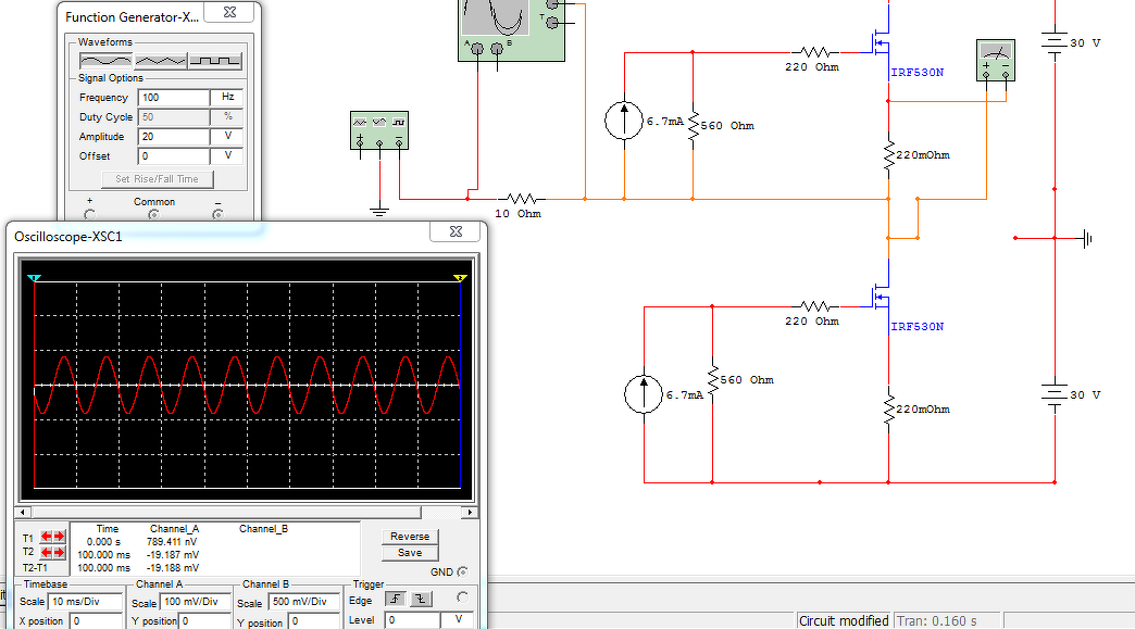

Leszimuláltam az eredeti Karesz féle buffert is.
Meglepően jó. Stabil a nyugalmi árama, korrekt a kivezérelhetősége. És tényleg lágyan vág. Zeniális ötlet ez a kapcsolás valamilyen szinten. Csak ne lenne földelt kimenetű... ![]() (Ja, persze meg lehet ám csinálni nem földelt kimenetűre is...) A hozzászólás módosítva: Jún 12, 2020

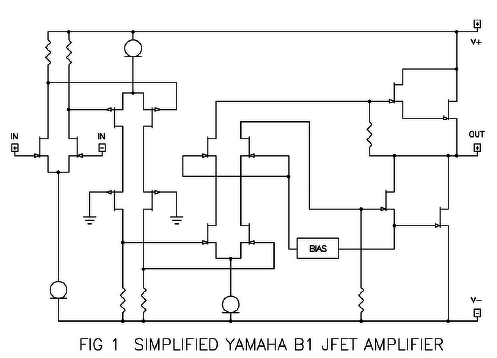

Yamaha B1 V-FET power amplifier 1974
Simplified shematic. TJ.
Hát, nem egészen emlékeztet a napelem mérőbe fejlesztett szimmetrikus N-fetes opampomra...
![]() De persze a fetmeghajtás elve ugyanaz... Nincs új a nap alatt. Ez egy tankönyvi alapelv.... A napelem szembetápláló OPA hifire éleződő variánsán kicsit gyorsítottam kisebb fetkapacitással: Tökéletesen szimmetrikus mindkét félhullámban a szimuláció szerint is természetesen. És ráadásul nagyfrekisen is csont szimmetrikus, mert mindkét fet kapacitásai ugyanakkorák... Teljesen szimmetrikus a jelemelkedés mind pozitív, mind negatív irányba. Itt van egy kisebb verzió 70%-ra kivezérelve 100Khz-es négyszöggel: A hozzászólás módosítva: Jún 12, 2020
Mondjuk ez a Yamaha egy valódi szimmetrikus kapcsolás, nem komplementer szimmetrikus...
Nagyon egzotikus rajzilag...

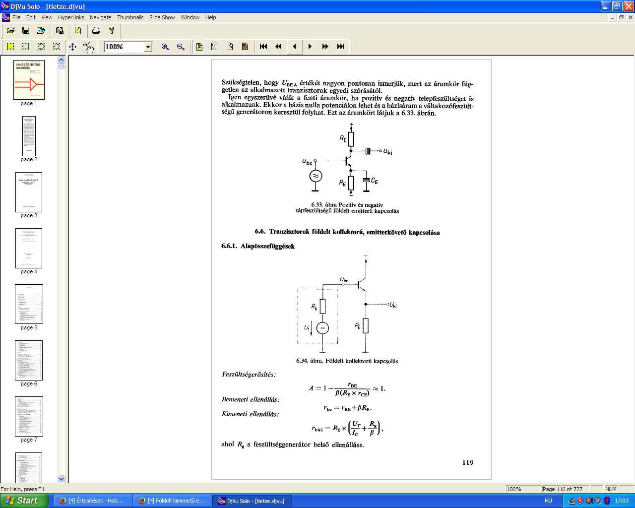

Teljesen igazad van. Már megint én tévedtem. Semmi különbség nincs a földelt source és a földelt drain kapcsolás között. (Remélem nem zavar be, hogy ez BJT és nem MOSFET.)
Újra leírom: építsd meg, hallgasd meg! Ha kedved van, hozd el hozzám és összeteszteljük a napelem meghajtót a födelt kimenetűvel. Befejeztem. Köszönöm, hogy foglalkoztál a témával!
Rossz a nézőpont mondom. Itt szó nincsen földelt drain és földelt source kapcsolásról...

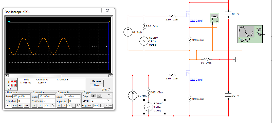

Nem igaz, hogy az egyik fet fesz generátoros kimenetű, a másik meg áramgenerátoros kimenetű és asszimmetria van benne. Ez nem igaz természetesen .Szimulációval is bizonyítható... Mindjárt fel is teszek egy szimulációt erről...
Tessék, azt hiszem ha felírod a megfelelő csomóponti egyenleteket, akkor kijön, hogy mindkét fet áramgenerátorként viselkedik.
De a szimulátor is jól tudja a csomóponti és hurokegyenleteket és szerinte is így van... Nézd csak meg... Mindkét fet ki van nyitva 100mA árammal. A kimenetre rá van kötve egy 10Ohm és rá van adva 40V PP-jel. A probléma csak az, hogy az ellenálló másik végén is 40Vpp jel van. Tehát nem folyik rajta áram. A "földelt source kapcsolásnak" látszó valami hát nem feszgenerátoros kimenetű mégse... Hogy lehet ez Karesz??? Vagy ha nem te, akkor valaki magyarázza már meg, hogy lehet ennek kvázi végtelen kimeneti dinamikus ellenállása (áramgenerátoros kimenete) nyílt hurokban, ha "source követő" van a kimenetén? Ez a nagy talány. Na, valaki mondja má a megoldást. A hozzászólás módosítva: Jún 12, 2020
Mutatok még valamit:
Valahogy annak ellenére, hogy az egyiknek feszgenerátornak kéne lennie, a másiknak meg áramgenerátornak, valahogy mégis tesznek erre és mindkettő tűegyformán áramgenerátor alacsony frekin, meg tűegyformán feszgenerátor magas frekin... Hát, ki hallott még ilyet... Földelt source alapkaccsolás, meg földelt drain alapkaccsolás...Nézőpont kérdése csak... Totálisan szimmetrikus az ellenütemű fokozat minden létező szempontból. Még nagyfrekvenciásan is tök egyformák... Egyformábbak, mint egy N-és egy P csatornás FET kapacitásai. ![]() (ja amúgy AB osztályba van állítva 100mA nyugalmi árammal, nem csalok ). A hozzászólás módosítva: Jún 12, 2020

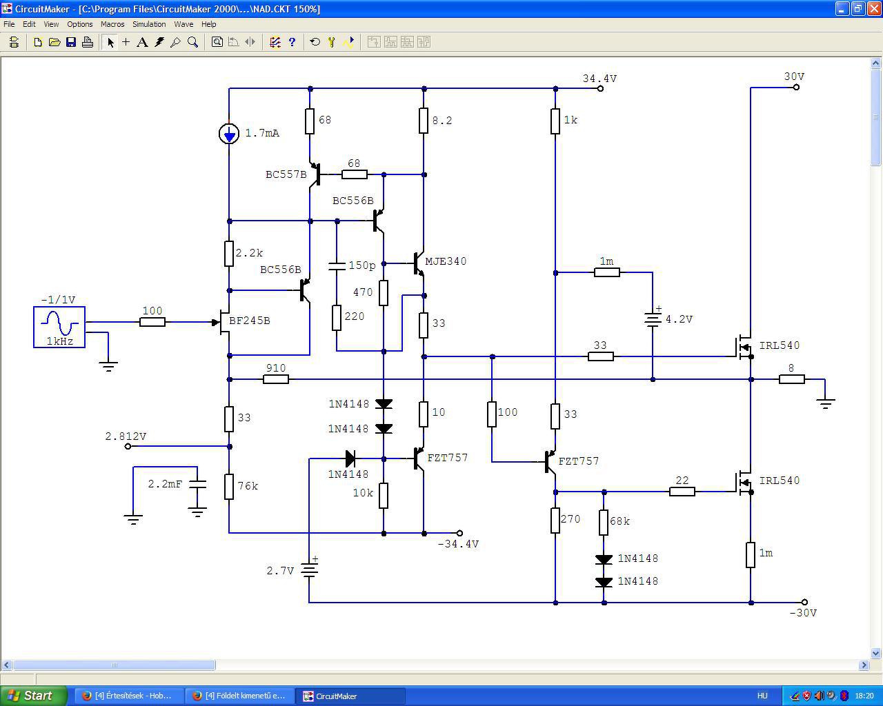

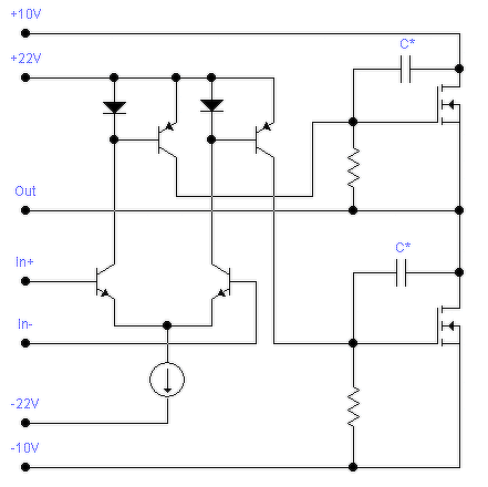

Azért ezzel a kvázi komplementer izével már elég sokat szórakoztunk Tóth Bélával, de nem tudtuk szimmetrikussá tenni, mivel N csatornásak a kimeneti FET-ek. Az alsó FET feszültséget erősít (kb. 8R/.3R arányban), a felső FET pedig közel feszültségkövető.
A NAD mérnökei is próbálták kivédeni ezt az "ellentmondást", de nekik sem sikerült. Viszont boldoggá tesz, hogy nálad szimmetrikus ha olyan a nézőpontod, "hogy csak" ![]() Azért újra kiteszem a NAD próbálkozását is, ami meglepően mulatságos. Szimuláld le ezt is légyszi
Egyébként akár hiszed, akár nem ez a kaccsolás pontosan úgy működik, mint a te kapcsolásod.
Van egy diff erősítő, ez belepumpálja az áramát egy Rgs ellenállásba, meg egy Cgd kapacitásba. Ez minimum annyira szimmetrikus mindkét félhullámra, mint a te kapcsolásod. Pontosan úgy viselkedik AC szempontból.... Ugyanannyira gyors lehet ha ugyanolyanok az Iv, R, meg a C-tagok benne... És amint látod a szimuláción tök szimmetrikus még a 100Khz-es négyszög is, amivel tökig van vezérelve. Csak ehhez nem kell lebegő táp, meg nem kell bele P-csatornás fet... Gondoltam, hogy meglátod a dinamikus viselkedésébe az "ugyanolyanságot". Csak N-csatornás fetekkel...Azért ajánlgattam... De hát ez nem történt meg. Akkor nem ajánlgatom többet ezt a megoldást. Majd megcsinálom én a nyáron...Ha ráérek... Ez csak azért unszimpi neked, mert más ajánlotta... Valós műszaki érvek nincsenek ellene, csak ez az egocentrikus érzelmi alapú izé...
