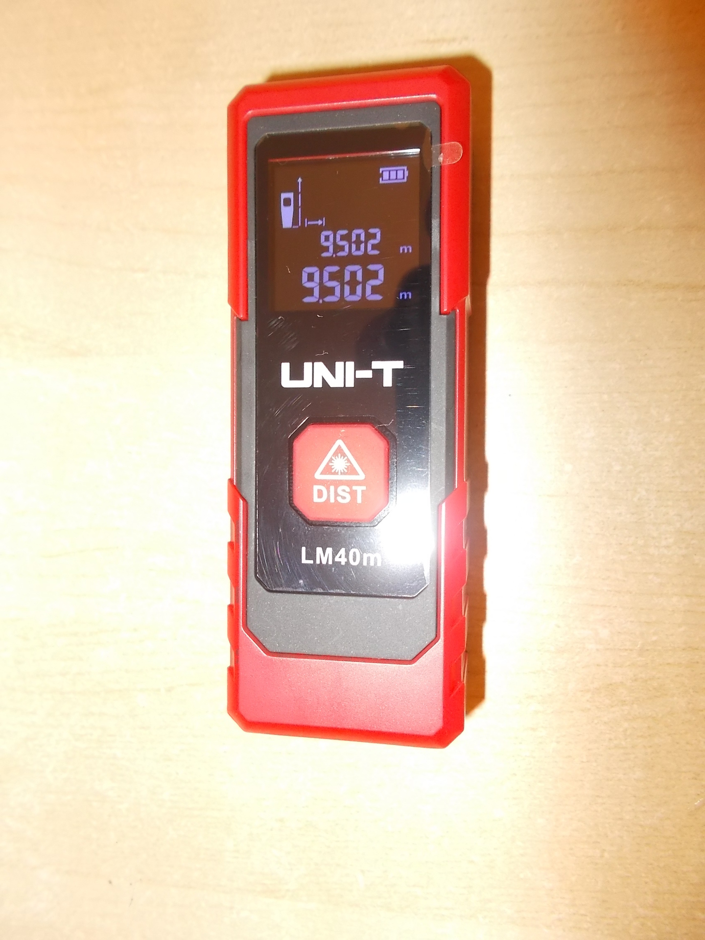

A másik témában feltett kérdéshez kapcsolódóan ígértem mérési eredményeket, íme (plusz egy távolságmérőé is, mert nem tudtam ellenállni egy újabb kütyünek).
Azért az Uni-T-t választottam, mert a minőségibb kínai márkák közé tartozik, amit meg is lehet fizetni. Vannak ennél messze jobb márkák is, de hobbi szinten nekem ez is bőven elég.
A távolságmérő igazából nem igényel különösebb magyarázatot. Beltéren könnyű vele mérni, de kültéren maximum felhős időben/árnyékban érdemes, mert verőfényes napsütésben reménytelen megcélozni bármit is, legalábbis nekem nem sikerült 15 méterről se egy kukát, se egy nagy kartondobozt bemérni. Árnyékban nincs ilyen gond, a 29 méterre lévő szomszéd falat könnyedén bemérte (csak nincs referenciám a pontosság meghatározosához, ezért értelmetlen).
A pontosság magáért beszél, hozza a +/- 2mm értéket.
A hőmérőt a szokásos módon mértem, 10 centi mély lobogva forró vízbe félig merített szondák. Az értékek 99,8 és 100,1 között ugráltak, bőven a +/- 2 C° hibahatáron belül.
Mindkét műszer kezelése könnyű és magától értetődő, bátran ajánlom hobbi célokra annak, aki kevesebb pénzből gazdálkodik, de nem akar lemondani a pontosságról.

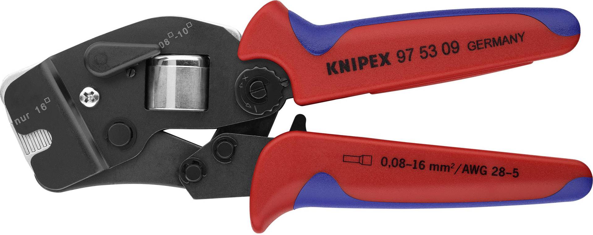

(#) elektronika95 hozzászólása Máj 12, 2020 /
Kinek milyen fajta érvéghüvely fogó vált be a legjobban?
Gondolok itt most üzemi használatra és hobbira is.
Amit alin illetve ebay-en lehet venni azok mennyire megbízhatóak?
(#) Massawa válasza elektronika95 hozzászólására (») Máj 12, 2020 /
Szerintem hatszögletü a legjobb, az szépen összenyomja a hüvelyt. Azzal csak az a baj, ha drot tul kevés a hüvelyhez. ( azt majd összenyomja a csavar.... )
(#) Bakman válasza elektronika95 hozzászólására (») Máj 12, 2020 /
Lásd melléklet.
(#) yulo5310 válasza elektronika95 hozzászólására (») Máj 13, 2020 /

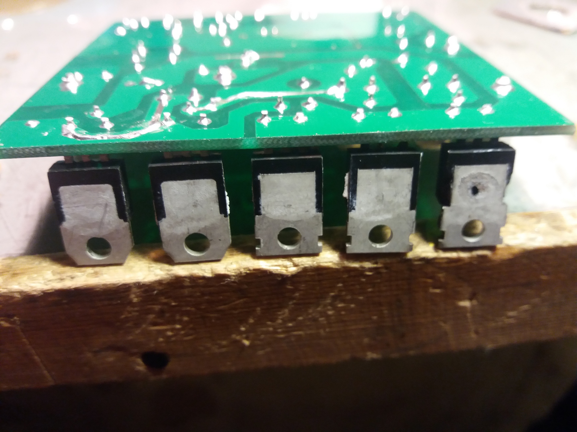

(#) pistyu hozzászólása Jún 11, 2020 /
Sziasztok. Újból segítséget kérek ,kis esztergám javításához. Egy éve kb ,közösen már egyszer megjavítottuk . Tudom kínai ,de idáig szuperált. Alaphelyzet : megnyomom a bekapcsoló gombot / zöld / kivágja a biztosítékot . Az elektronikát szét szedtem ,akkor látom a pörkölés helyét ,a két dióda megsült . Kérem a segítséget . Köszi előre is .
(#) Gafly válasza pistyu hozzászólására (») Jún 11, 2020 / 1
Ugye nem haragszol meg, ha az mondom, hogy a fénykép alapján olyan érzésem van, mintha valaki bekapcsolt állapotban matatott volna benne, csavarhúzóval.
Szia . Biztos hogy nem ,de gyanúm hogy fém forgács csinálhatta ,pedig a csavaroknak elméletileg zárnia kellett volna. Erős nagyítóval látszanak a réz fogácsok.
(#) Gafly válasza pistyu hozzászólására (») Jún 12, 2020 /
Akkor most jön az aprólékos/munkás rész (megtisztellek azzal, hogy nem mondom hogy cseréld ki az összes kondenzátort, és nem kérdezem meg hogy ebbe a zárt dobozba hogy a bánatba került réz forgács? ).
Feladat:
- Kellene megint az eszterga/vezérlés tipusa, hátha azóta valaki feltette a netre a rajzát.
- Kellene a hűtőfelülere szerelt 5 nagy "háromlábú" felirata (fénykép is jó, amiről le tudjuk olvasni, ámbár még jobb lenne ha már úgyis Te vagy ott, akkor leirnád pontosan abban a formában ahogyan látod).
- Érdemes lenne nagyitóval átnézni a teljes dobozt, hátha van még a forgács miatt másutt is égés. Ahogy látom, belül kicsit megviselt már a doboz.
- Az már macerás, hogy miután lehúztad (nem elfelejteni hogy mit honnan!) a sarukat panelről (elsősorban A-, A+, L1 és L2), akkor multiméterrel szakadás/dióda vizsgáló állásban végig mérni mind az öt "háromlábút" minden láb között, mindkét irányban. Na ezzel el leszel egy darabig.
- Ha esetleg a jobb alsó sarokban lévő "soklábú" IC felirata is meglenne, az is segithet...
A hozzászólás módosítva: Jún 12, 2020
(#) pistyu hozzászólása Jún 12, 2020 /
Szia. Küldöm a képeket ,nem látszik máshol az égés / csak nálam / .

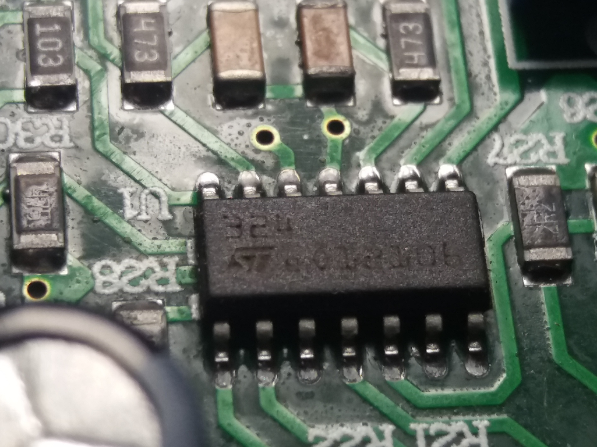

(#) TAttila77 válasza pistyu hozzászólására (») Jún 12, 2020 / 1
Helló! Nem is olyan rév javitottam egy ilyen “mèdin csájna” eszterga vezérlést. Az is jó nagyot szólt és pont így szállt el mint a tiéd.
Sokat nem kell vele tökölni, minden félvezetőt ki kell cserélni. SMD diódákat is szépen ki kell forrasztani, egyesével lemérni, ugyanígy az SMD tranzisztorokat is. LM324 szintén csere. SMD ellenállasokat is a zárlat környékén illetve oda kapcsolódókat nagyon tüzetesen nagyító alatt megnézni lemérni, ha megnyúlt kicserélni. Eléggé macera aki nem sokat forraszt SMD-ket. Nekem hamar meggyógyúlt. Túlterhelés teszi tönkre, semmi más nem. Eléggé vigyázni kell vele. Kolégám is azt hitte mindent megesztergál vele, míg így nem járt. Mostmár észnél van. Diódákat én Farnellnél vettem. Remélem kiindulásként segítettem.

(#) Gafly válasza pistyu hozzászólására (») Jún 13, 2020 / 1
Akkor (ez itt a reklám helye), TAttila77 már javitott sikerrel hasonlót.
De ha saját magad állsz neki, akkor ránézésre a főáramkörben/környékén van:
- Három MUR(F)1660 kettős gyors gyors dióda, közös katóddal, 600V/16A (beszédes tipusjelzés). Viszonylag nehezen beszerezhető, éerdemes megfontolni TAttila77 javaslatát. Középső lábhoz képest mérednő diódavizsgáló állásban, mindkét polaritással.
- Kettő S8025L tirisztor, 800V/25A. Könnyebben beszerezhető, például itt, és nem is drága. Bekötésre figyelni kell, bár nagy eltérések nem szoktak lenni...
- Még megmérném a két nagy ellenállást, a multiméter legkisebb méréshatárában (mindkét polaritással).
Mielőtt bármit elkezdesz forrasztgatni, ezeket mindnképpen mérd meg.
Ami azt illeti, én nem mondtam, hogy egyből szedd szét...
