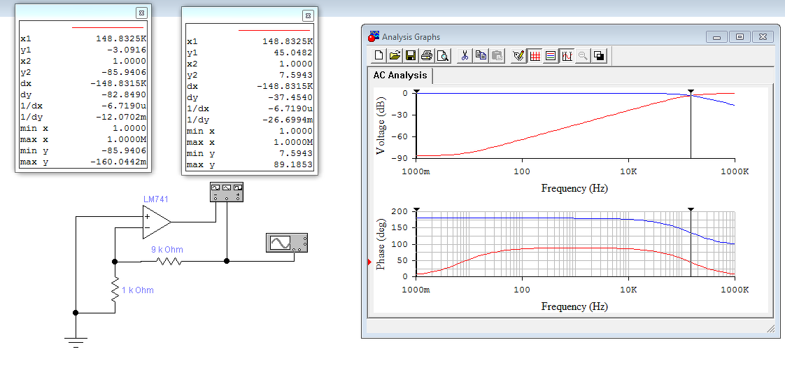

Azt leírnád nekem röviden, hogy miképpen állítsam be az AC analizálás? Konkrétan a kimeneti változóknak nem értem a funkcióját.

(#) Bartos77 válasza deebo hozzászólására (») Jún 17, 2020 /
A zavarás (generátor) két vezetékét állítsd be AC analízisre. A generátor amplitudóját tedd 0dB-re.
(nálam az 1V csúcsértékű szinusz). Az erősítő bemenetét ne felejtsd el GND-re kötni...
Ebből látszik az egész nyílthurkú viselkedés. Körerősítés, vágási freki, meg a fázistartalék...
