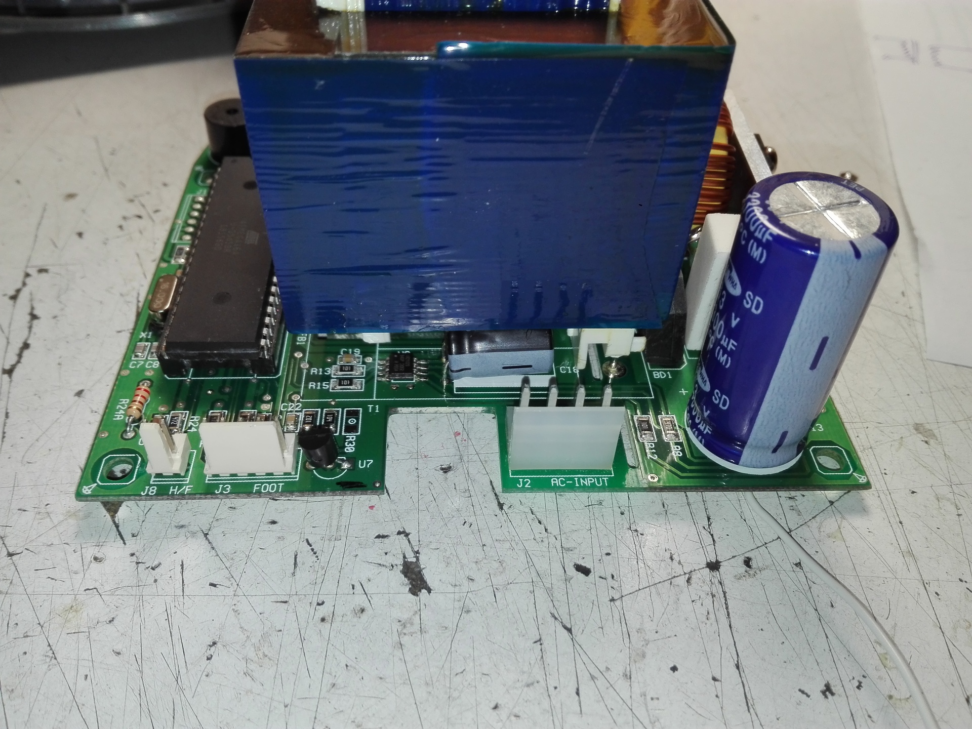

Tegnap egy másikat hozott, de a külsőleg ugyan olyan táp belülről teljesen más. Egy mikrocontrollerrel vezérelt Mosfet szabályozza a kimenő feszültséget. Hogy miért kell egy egyszerű kis DC motor vezérlését ilyen bonyolultan megoldani, nem tudom. Az előző egyszerű PWM szabályozó ugyan ezt tudja. A lényeg, hogy én nem értek a PIC kütyükhöz, és itt meg is állt a tudományom. Ha valaki tudna segíteni, köszönettel venném. Minden passzív alkatrészt vizuálisan átnéztem, a kondikat, tranyokat, Mosfettet kimértem, minden ok. Nagy vonalakban lerajzoltam az áramkört visszafejtve. A 20k potival lehetne a fordulatot változtatni, de semmi sincs a kimeneten. Az IR2102S vezérlő bemeneteire 3,6V jön a PIC-tól (ATMEGA16A), és nem változik a poti változtatására. Minden táp (puffer 47V, stab 5V, stab12V) meg van. Viszont, ha csavarhúzóval megérintem a PIC 19. lábát, akkor a motor teljes tápfesszel felpörög, és addig megy, ameddig megérintem a 19-es lábat. Gondolom, a vezérlő (IR2102S) IC jó. Kérte a tulaj, vegyek egy ugyan olyan 40 lábas szörnyet, kockáztassuk meg a cserét. Nem jött össze, ezzel is ugyan az a helyzet, így visszaraktam a régit. Mi lehet a gond? Csatolok egy pár fotót is a nyákról. Köszönöm
Ezt szkoppal kellene megnézni. Az atmelt nem lehet csak ugy cserélni, abban program is van.
A rajz sem stimmel a potin semmi keresnivaloja nincs a 12V-nak. Ha ott azt mérsz akkor az a baj. Idézet: „Kérte a tulaj, vegyek egy ugyan olyan 40 lábas szörnyet, kockáztassuk meg a cserét. Nem jött össze, ezzel is ugyan az a helyzet, így visszaraktam a régit. Mi lehet a gond?” Ez egy mikrovezérlő, program fut benne. Kiolvastad a régit (és nem volt levédve) majd beírtad az újba?
Mint írtam, a PIC-hez nem értek. Lehet az, hogy a programja szállt el?
A poti végén lévő 100 Ohm másik végén pedig 12V-ot mérek, a műszer rövidzár mérésben ezen a helyen és a stab 12V kimenetén rövidzárt mutat, ezért gondoltam, hogy rá van kötve. Sajna a fólia bemegy a trafó alá, nem tudom szemmel követni. Akkor a 100 ohmon mekkora fesznek kellene lenni?
Az Atmel bemenetére egész biztos, hogy nem mehet 12 V. Ezért ott baj van, ha valoban annyi van a potin.
Nem tudom milyen 100 ohmos ellenállásrol beszélsz, a rajzodon csak a 22k poti van, ami az AVR 38. lábára megy. Ott nem lehet soha 12 V. Ebböl a kifolyolag a poti egyik lábán sem lehet 12 V. Azok a 3,6 Voltok rendben vannak. A hozzászólás módosítva: Nov 26, 2021
Igaz, a 100 ohm lemaradt. Tehát test- potiszéle -potimásikszéle - 100 ohm, ennek másik végén mértem 12V -ot. Már belezavarodtam, ujra mérem, bocsi
