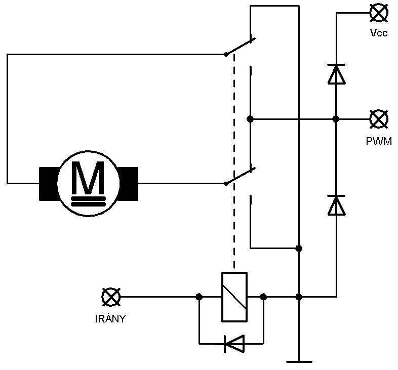

Két PWM a két motorhoz biztosan elég.A polaritás váltást un H híddal szokták megoldani elektronikusan ,de a jelfogó is teljesen tökéletes erre a feladatra (közvetlenül a motoron válsd a szabályzás után akkor nem kell a másik irányra másik szabályzó)
(#) kobold válasza Szebence hozzászólására (») Jún 8, 2008 /
Arra gondoltam, ami a rajzon is van. Motoronként egy-egy PWM elég, amelyiken irányt is váltani kell, oda a relé a teljesítményágba kerül, a meghajtófokozat után. Így, ha a relé megfelel, H-híd sem kell, csak egy megfelelő tranzisztor, az irányt pedig egy digitális kimenet jelöli ki.

(#) Szebence válasza Kovidivi hozzászólására (») Jún 8, 2008 /
Ezeket az alakzatokat szerintem nem a pic-kel csinálja hanem a rajta lévő potméterekkel (nekem is így van, ezért kellene PIC-esre)
Valaki írta, azt hiszem, hogy kobold, hogy úgy nem elegáns, hogy a feszültséget változtatom... Akkor mit is kellene, kicsit (számomra) érthetőbben eltudná mondani valaki?
Amit írtam, végső soron ugyanúgy a feszültséget fogja változtatni, csak nem állandó jelleggel, hanem az idő szerint integrálva.
Képzeld el, hogy egy négyszögjel-generátor hajtja a motort: amikor magas szintű a jel, a motor bekapcsol, amikor alacsony, akkor nem. Ha elég magas a jel frekvenciája, akkor a motor a tehetetlensége miatt nem áll meg két impulzus között, hanem továbbfordul, így gyakorlatilag folytonosan forog. A kitöltési tényezőt változtatva, vagyis azt az időarányt, amíg a jel magas az alacsonyhoz képest egy perióduson belül, változik a be- és kikapcsolt idők hossza; ha megnő a szünet, és lecsökken a jel szélessége, lassabban forog a motor. Ugyanazt éred el vele, mintha a tápfeszültség változtatásával állítanád, de itt mindig a teljes tápfeszt megkapja, csak impulzus-jelleggel.
