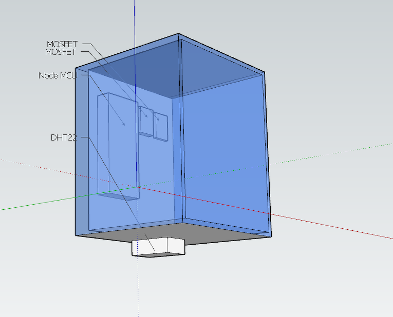

Hozzáértőket kérdeznék!
Ha egy kb 10x10x10 műanyag dobozba ( mint egy kapcsolódoboz) belerakok egy NodeMCU-t egy MosFET-et és egy Hi-Link 230v-5v akkor azok mennyire fűtik fel a dobozt?
értem ezt ugy hogy a doboz aljába kijukasztva de belüe tennék egy dht22-es szenzort, mennyire lessz hamis az érték? Vagy jobb ha kívülre rakom?
(#) Kovidivi válasza Firefighter1 hozzászólására (») Jún 22, 2020 /
Gondold át. Hova menne a hő?
(#) nagym6 válasza Firefighter1 hozzászólására (») Jún 22, 2020 /
Ez olyan kérdés, mint a " hány éves a kapitány". Ismeretlen pontosan a keletkező hőmennyiség, ez egyenletes vagy változik, valamint a doboz fala hővezető képessége, még függ a külső hőmérséklettől, és légmozgástól is a dobozban kialakuló hőmérséklet. Ha minden állandó lenne, akkor valahol beállna egy hőegyensúly, de néhány tényező, vagy mind, nem lesz állandó.
A hozzászólás módosítva: Jún 22, 2020
(#) GPeti1977 válasza Firefighter1 hozzászólására (») Jún 22, 2020 /
Nágyon hamis lesz
(#) pipi válasza Firefighter1 hozzászólására (») Jún 22, 2020 /
Nyilván kívülre, de még ott is hőszigetelten a doboztól, pl szivacs.
De majd a gyakorlat megmondja, ha odajutsz
(#) nagym6 válasza nagym6 hozzászólására (») Jún 22, 2020 /
Most látom félreértettem a kérdést, patt a válaszom, érvénytelen.
(#) Gafly válasza Firefighter1 hozzászólására (») Jún 23, 2020 /
Nem fog rendesen mozogni a levegő.
Meg az sem jó, ha rásüt a nap.
Ezzel az erővel teheted belülre is (légcsatornával), de akkor beleesik az eső, beköltözik a pók. Nem könnyű a törpök élete.
Én kivülre és/vagy légcsatornásan alakitanám ki.
Valamint a szoftvert okosan, mert ugye a NodeMCU különféle üzemmódjai között nagyságrendi különbségek vannak, többek között energia fogyasztási szempontból.
Azt sem tudom, hogy a DHT22 pontosságát mennyire befolyásolja az alvás/ébrenlét ciklus, mert adatlap erről szemérmesen hallgat.

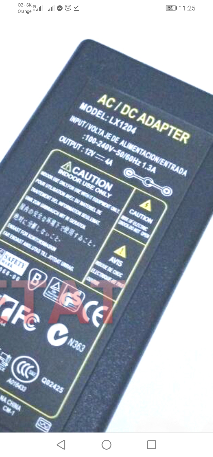

(#) jdani hozzászólása Jún 24, 2020 1 /
Mondjuk ennél a tápnál?
12V x 4A = 48Wh
De 230V x 1,3A 312Wh

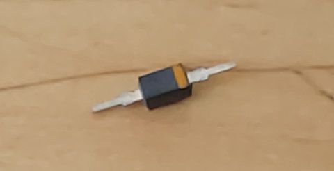

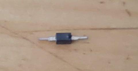

Helló! Kérdése az, hogy ezt a varkiapot hogyan kellene beforrasztani. Melyik az anód és katód oldala? Ez a varikap egy BB103-as

(#) tbarath válasza jdani hozzászólására (») Jún 24, 2020 /
De, X Watt * Y h = X*Y Wh.
Viszont a tápnak van egy hatásfoka is, azzal is érdemes számolni, hogy ott is lesz veszteség.
(#) jdani válasza tbarath hozzászólására (») Jún 24, 2020 /
A fenti képen feltűntetett 240V 1,3A, ezt az ampert akkor veszi fel, ha a 12Vos kimenet 4A van terhelve?
Azt hogy hány Wh fog fogyasztani, a 240V 1,3A kell számolni, nem a 12V 4Abol nem?
