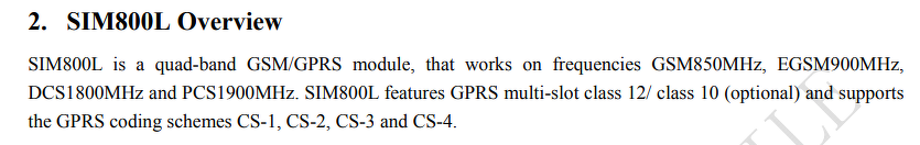

Ezzel szemben a SIM800L ami két napja már téma, egy 4 sávos eszköz.
Odáig jutottam, hogy AT+CPIN?-el lekérdeztem a modult a Vodafon és Tmobil kártyával READY jött , ezeknél lekérdezve a szolgáltató, térerő is stimmel ill jó. AT+CIMI-re jön a sim azonosítószám is. A Bluemobil ill. Telenor kártya viszont ERROR, pedig pinkód egyiken sincs, telefonban működik mindegyik 3Gvan a kijelzőn. Regisztrált pénzzel feltöltött kártyák ezek, nem feketepiaci termék.
Az modul jó, és a hálózaton is regisztrált, hiszen 2 kártyával működik! A signal is rendben
Tulajdonképpen annyira redukálódott volna a kérdésem, hogy a másik kettővel vajon miért nem? A lidl-s blue is valami telenor vadhajtás állítólag. Létezik, hogy a telenor lekutyázta a 2g-s modemekben használhatóságot? A hozzászólás módosítva: Jún 25, 2020

Az ügyfélszolgálat annyit mondott nézzem meg az akkut, meg be van-e kapcsolva ![]() ![]() Sok pagert forgalmaztak méregdrágán ezzel a modullal, és nem kizárt, hogy egy sem működik ezzel a hypernetes szuper kártyával, mert felénk is a "westel"-vodafon a divatos, max. elviszem valahova és lepróbáljuk más eszközzel is. Mint írtam 5110 is kártyát kér, ha belerakom ezt. A hozzászólás módosítva: Jún 25, 2020
A hiprnetes kártya 1,8 V -os, ami tűri a 3,3 V -ot. Az 5110 be 5 V -os kártya való, de szerintem ilyet újonnan nem biztos, hogy kapsz.
A telenorral pedig meglehet igaz az amit próba linkelt, bár szerintem nem indokolta semmi, hogy megszüntesse a 2G támogatását, a sávátrendezés biztosan nem. De ők tudják.
