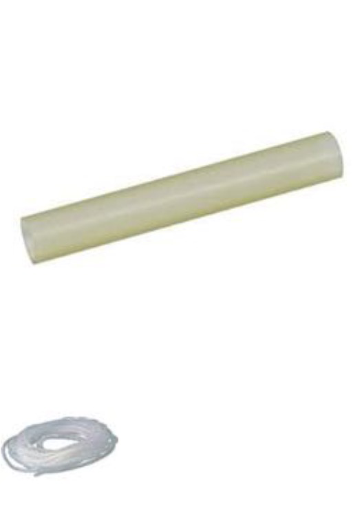

(#) Massawa válasza helektro hozzászólására (») Júl 2, 2020 /
Én ezt találtam, de ez nem az a csö amit én vettem valamikor. Az enyém ugyanolyan méretü mint a mai zsugorcsövek, csak attol sokkal puhább, és abszolut höallo. Sajnos nekem már csak 4 mm-s zöld van.

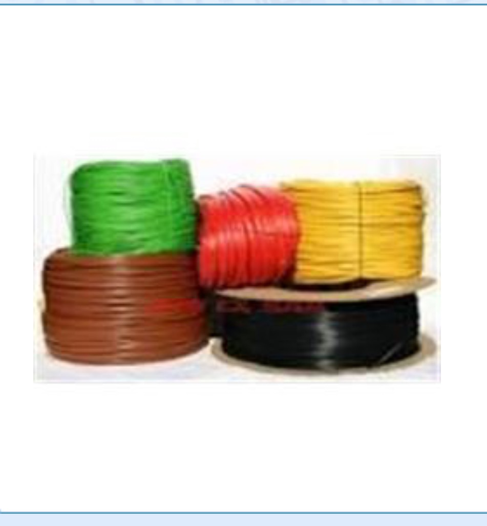

A tipusa T 068 amit nektek kikerestem az a 6x0,6 mm-s azaz a falvastagsága 0,6mm átméröje 6 mm, és gumiszerü. A forrasztopáka hömérséklelét gond nélkül elviseli és nagyon könnyü. Oldoszerben felduzzad, azaz könnyen ráhuzhato egy 6 mm-s rudra/huzalra amint elpárolog az oldoszer visszazsugorodik az eredeti méretre és továbbra is nagyon rugalmas marad. De van minden méretben. Majd hétfön meglátjuk mire jutunk a barátommal, hogy hogyan és milyen mennyiségben lehet hozzájutni.( egyelöre csak 200 m-s csomagolasban van - ott a képe).
Én nem szeretnék résztvenni semmilyen kereskedelmi ügyletben, ezért lenne jo egy kereskedöt találni aki foglalkozna vele.
10mm-s átmérötöl a falvastagság 1 mm és sokféle szinben illetve szintelen kaphato.
( eddig csak a gyártoval beszéltem)

Bővebben: Link Bővebben: Link
Tulajdonsàgaikat nem néztem, nem tudom.
