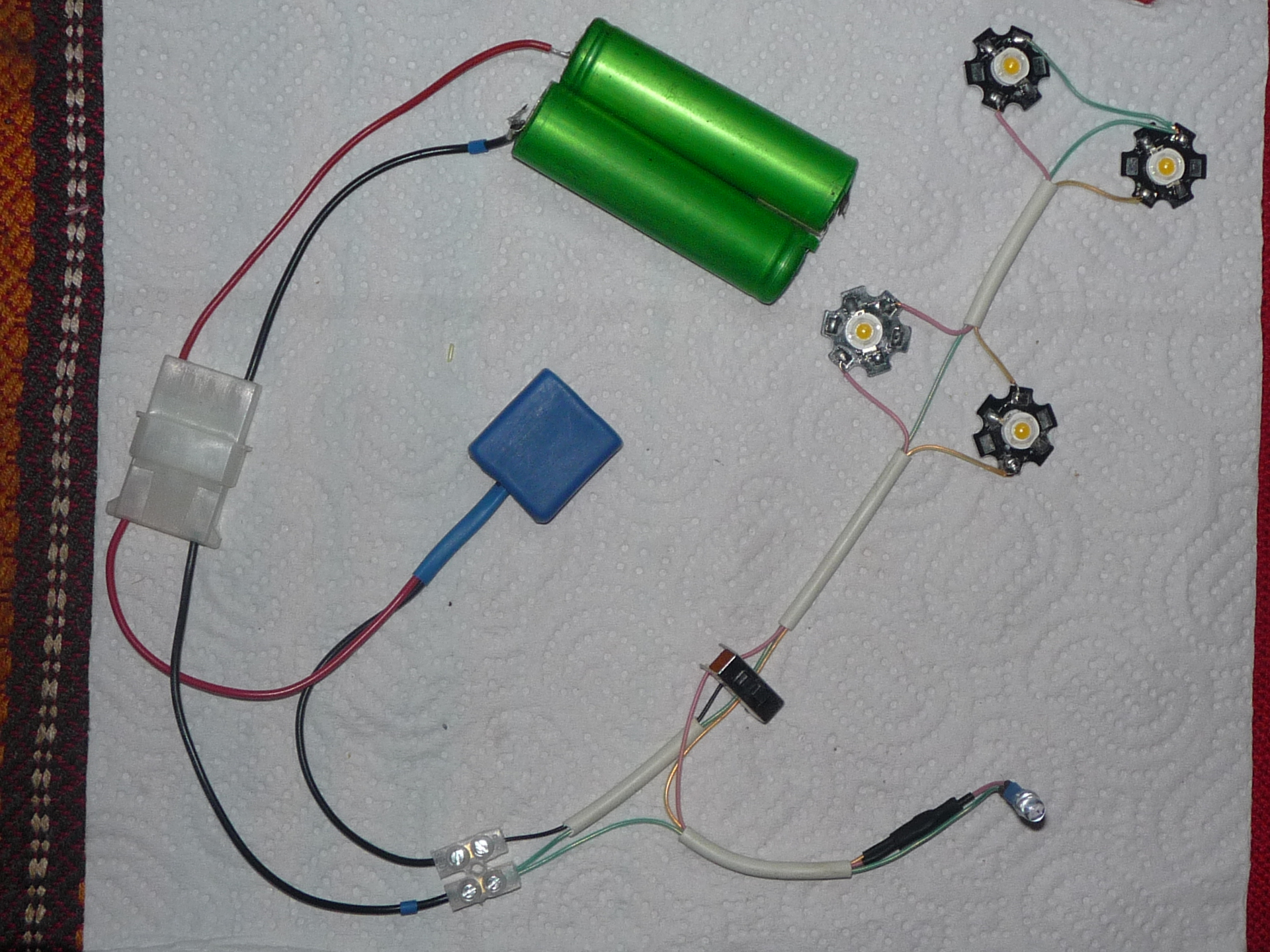

Előre jelzem hogy én egy olyan kismotorra fejlesztem ki ezt az indexet, amin gyárilag nincs index, se akku. Sok éves kísérletezés után jutottam el a mostani megoldáshoz. Ezt bármilyen járműre utólag fel lehet szerelni. A fényereje, a ledeknek köszönhetően azonos, vagy erősebb mint a hagyományos 21W-os izzóé. A motoromon már 3 éve működik, hibamentesen. Első kép: kapcsolási rajz, második kép: tranzisztoros ütemadó, harmadik kép: gyakorlati összeállítás. Így kell felszerelni a járműre. Negyedik kép: a 3W-os POWER led elhelyezése a motor indexbe:

Egyet értek Veled. Az első próbálkozásokból lesznek a végső, legjobb megoldások. Én is úgy kezdtem. Az első ledes indexemet 3 db. magasfényű leddel csináltam, aztán 9 db. leddel és végül 3W-os Power leddel, lámpánként. A 3W-os már világít rendesen, napsütésben is.
