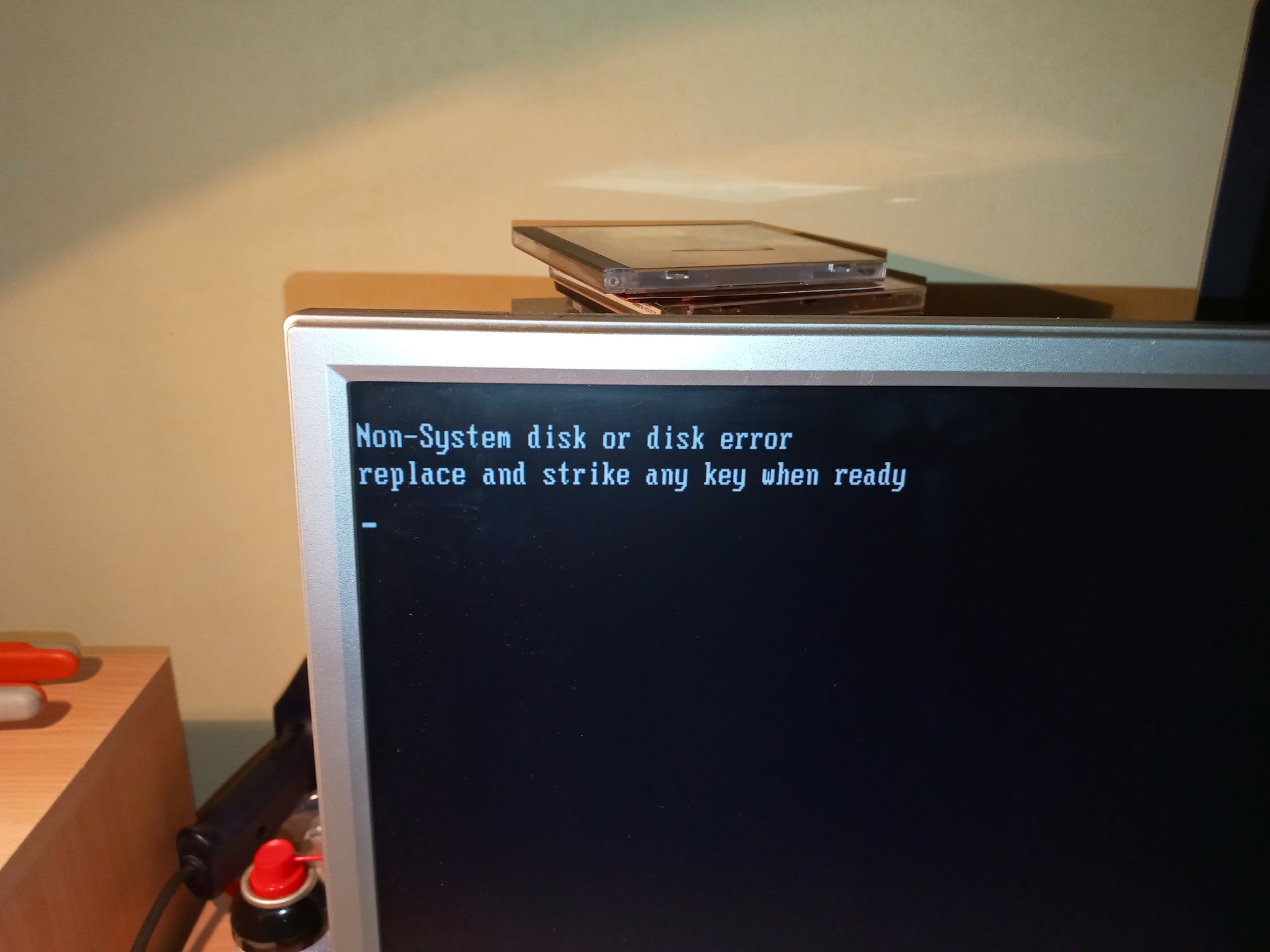

A múltkori tunerkártyás mizériához kapcsolódva, elhoztam egy felajánlott P4-es félgépet ma. Rákötöttem, ami minimálisan szükséges egy telepítéshez, erre a videón hallható jelenség fogad.
Az ütemes sípolás a winchesterből jön, nem a lap piezoja, nincs is rajta szerintem olyan. Amíg ez van, a HDD led folyamatosan világít, és a monitoron semmi nem jelenik meg, és néha a mozgatására, vagy csak úgy megszűnik. Mégsem gondolnám, hogy a lemez a hibás, mert a P3-asban gond nélkül ment órákon át. (Megpróbáltam erre a másik lemezre egy Win2000-et, fel is ment, de az sem ismerte fel a tunert. Utánaolvasva, a P3-as lap PCI szabványa régebbi, mint a kártyáé, így lehet, hogy ezen nincs is mit csodálkozni.)
Ráadásul, ha csak a CD-meghajtót hagyom rajta az IDE portokon, akkor a Windows telepítő CD-ről indul is a boot folyamat és elkezdi bevizsgálni a konfigot. Ez alapján akkor az IDE vezérlő is jó kéne legyen. A HDD viszont se CD-vel együtt, se anélkül nem jó.
Időnként, ha egyáltalán a Bios üzenetig eljut, utána meg a képen látható hibaüzenettel áll meg..
Ingyen kaptam, semmit nem reklamálhatok, de azt állította, akié volt, hogy pár éve működött. (Nyilván így nem is állt érdekében átvernie.) Lehet ez javítható, netán beállítás kérdése? Vagy egyáltalán mit csinálhat ez a HDD, amikor ilyen hangot ad ki? (Másik IDE-s lemezt nem tudok belepróbálni.. ill. ami még van, azt nem kockáztatom, hogy esetleg tönkretegye egy ilyennel. De ez meg a másik gépben működik, szóval nem is hiszem, hogy ez lenne a megfejtés..)
(#) zsa válasza Tomi94 hozzászólására (») Júl 11, 2020 /
Szia. Sípolást hdd-ből még nem hallottam. Tanácsként, én javaslom tápegység cseréjét próbaként. Másik variáció ha nem mindig jön be a bios , minden fogyasztót húz le a tápegységről , ha igy indúl az alaplap akkor valószínüleg táp gyengélkedik.

(#) pittti válasza Tomi94 hozzászólására (») Júl 11, 2020 /
„...Az ütemes sípolás a winchesterből jön”
Letapadt benne a fej, és ezért nem tud felpörögni - ez már csak ajtókitámasztónak jó.
(#) nedudgi válasza Tomi94 hozzászólására (») Júl 11, 2020 /
Egy alaptörvény: bekapcsolt merevlemezt nem szabad mozgatni!
Próbáld meg a merevlemezt interfész rádugása nélkül, csak tápot adva elindítani.
(#) Tomi94 válasza nedudgi hozzászólására (») Júl 11, 2020 /
Tényleg csinálja akkor is, ha csak tápot kap és semmi mást...
Érdekes, mert ezt viszont úgy vettem, hogy vadonatúj, soha nem volt még használatban. És tényleg teljesen üres volt, a másik gépben formáztam meg és raktam rá a Windows 2000-et. És ott semmi hibát nem produkált, csak ugye nem is ment a tuner abban a lapban.
Aztán áthelyeztem és erre elkezdte ezt csinálni..
Ellenpróbát javaslok. Rakd vissza a gépbe, ahol működött.
(#) Doky586 válasza nedudgi hozzászólására (») Júl 11, 2020 /
Ennek már mindegy mit kap: tápot vagy kalapácsot..
Ott is halott. Érdekes, hogy elsőre egy napig ment. Állítólag soha nem használták, de majd' 20 éves. Lehet, hogy emiatt ragadhatott meg?
