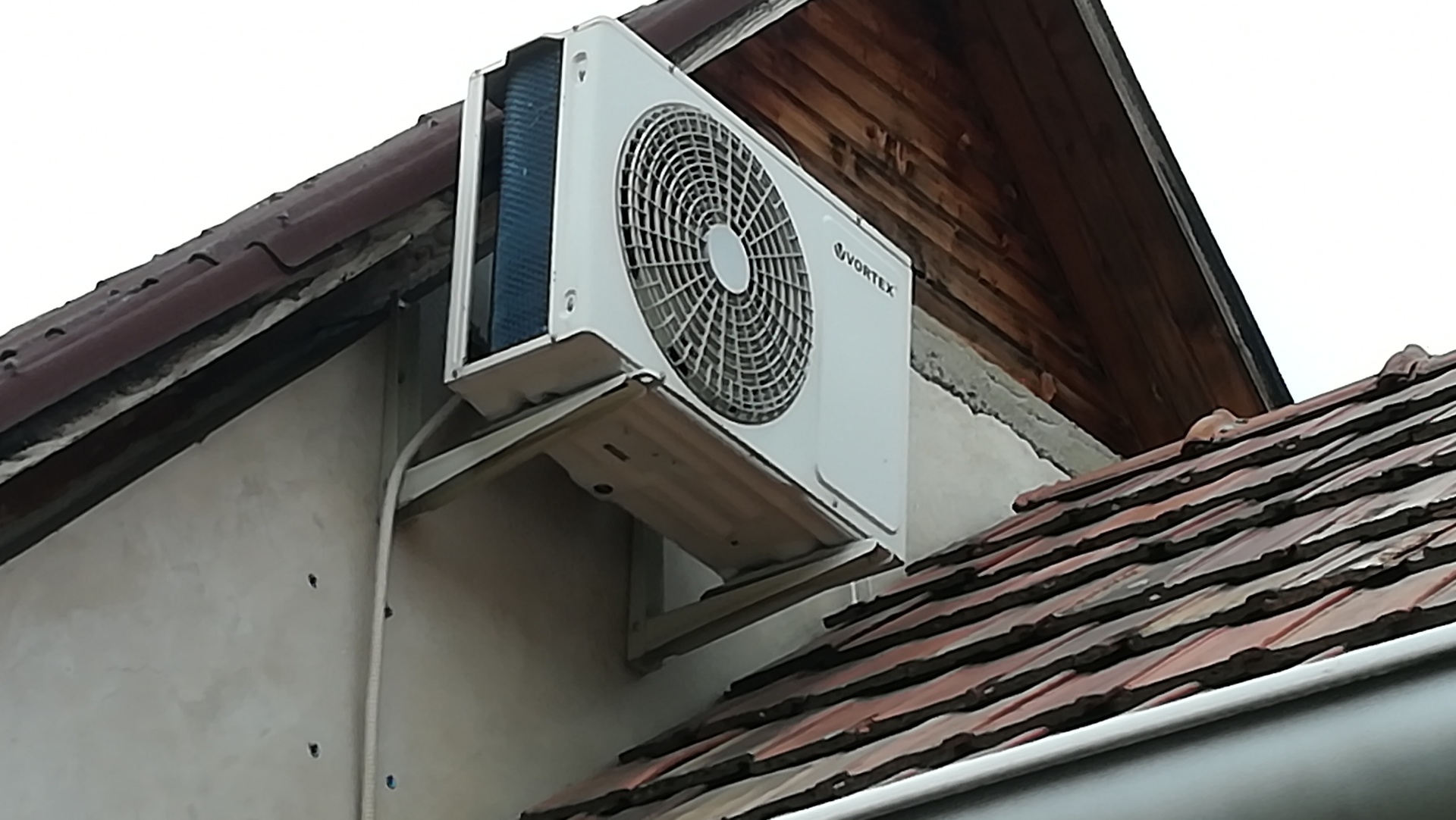

(#) Itibi56 hozzászólása Júl 10, 2020 /
Segítséget kérek Vortex hütő-fűtő inverteres split klimáról van szó, F6 hibakódot írja.
Nem vagyok klímás,de az elektronikábanh jártas vagyok,mit nézzek meg először.
(#) Joe_001 válasza habazutty hozzászólására (») Júl 10, 2020 /
Szerintem is a kezdjük elölről kategória. Tömörség ellenőrzés, öblítés , olaj le, gyári cuccal fel. Sajnos innen más tanácsom nincs. Amúgy is autóklímáshoz készült. A 634, olaj típus említése ajánlott. Merthogy mibe fejtse le a kolléga. Szerintem a csere után beáll a klíma. Mindenesetre visszajelzés érdekelne, az R634-el nincs tapasztalatom.
Ennyit tudtam segíteni.
A hozzászólás módosítva: Júl 10, 2020
(#) habazutty válasza Itibi56 hozzászólására (») Júl 10, 2020 /
Kicsit több info kellene. Első blikkre kondenzátor túlmelegedést hozott a nagy testvér.
Ellenőrizd, hogy beindul-e a kompresszor, elindul-e a ventilátor és, hogy koszos-e a kültéri hőcserélője.
A kültéribe előfordul, hogy benne van a hibakód táblázat.
Pontos tipus és fényképek jól jönnének...
Köszi hogy válaszoltál!
Ez a klima az öcsémé, hétfőn megyek hozzá de mintha azt mondta volna hogy sem a ventilátor sem a kompresszor nem megy.

(#) Itibi56 válasza habazutty hozzászólására (») Júl 11, 2020 /
Ezt a két képet küldte el az öcsém,a kompresszor és a venti nem indul, de nincs be álva a venti
mert a szél forgatja.
Ha átjutok leszedem a burkolatot akkor többet tudok mondani.

(#) Itibi56 válasza Itibi56 hozzászólására (») Júl 15, 2020 /
Megjavult!
Szétszedtem a kültérit és tele volt poloskával az elektronika is a szigetelést is kiporszivóztam és megjavult.
Köszönöm hogy vagytok és segítetek az embereknek.
