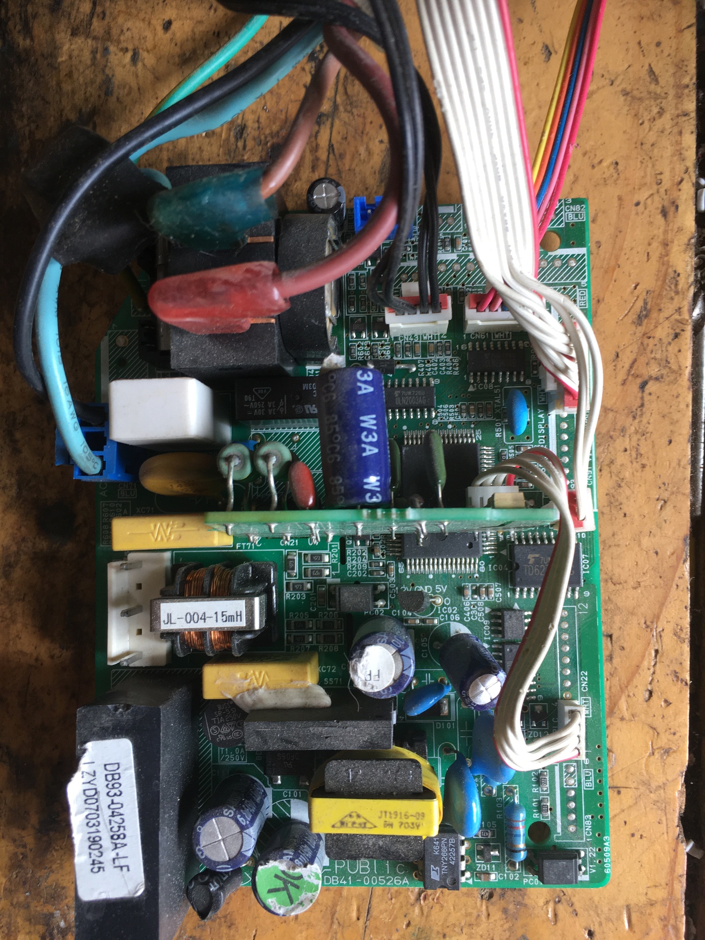

Tiszteletem, segítséget szeretnék kérni!
Van/volt egy samsung inverteres klímánk aqv12EWAN. 11 éven át szépen működött, nem volt vele semmi baj. Tegnap volt egy pillanatnyi áramszünet, és azóta nem működik. Fázishelyesen volt a konnektorba kötve. Most semmi áramot nem vesz fel - a standby 1-2W-ot sem.
A beltéri egység panelját kiszedtem. A fő biztosíték rendben van. Van benne még egy regenerálódó biztosíték, az is vezet rendesen.
Van-e ötlet, esetleg valaki, aki elvállalná, hogy ránéz a panelre - javítható-e? Nagyon fáj a szívem, hogy ennyi év hibamenetes működés után csak így kinyiffan. Nem szeretnénk kidobni.

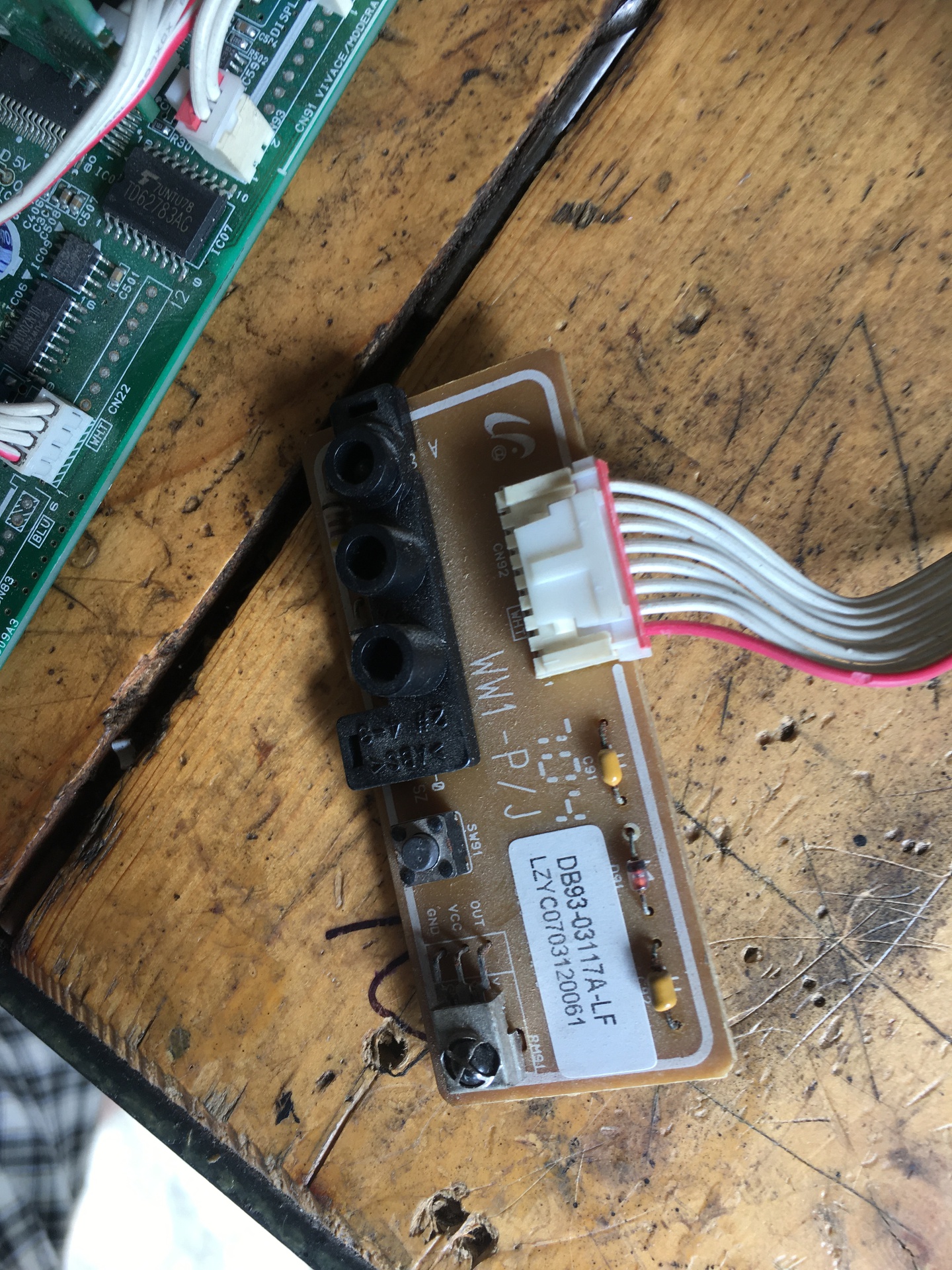

(#) habazutty válasza diginewl hozzászólására (») Júl 15, 2020 /
Tegyél fel képet légyszíves a panelról. Gyanúm szerint elszállt rajta a kapcsolóüzemű táp.
(#) diginewl válasza habazutty hozzászólására (») Júl 15, 2020 /
Nincs a panelon füstjel/púpos kondi, ami erre adna okot.
Képet nem tudok róla feltenni, mert még a falon van a berendezés. 1 hét múlva jelentkezem, akkor már a kezemben lesz a beltéri panel. Az a fura, hogy semmi áramot nem vesz fel, mintha valami tekercsszakadás, vagy ilyen lenne...
(#) diginewl válasza habazutty hozzászólására (») Júl 16, 2020 /
Kicseréltem a panelon mindenféle elektrolit kondit. Volt aminek NULLA volt a kapacitása. Sajnos ez sem segített, a klíma ugyanúgy nem indul el, nincs is standby áramfelvétele - esélyes hogy itt más is tönkrement a tápegység körben. Innentől nem merek vele tovább kísérletezgetni, mert nem a szakmám.
Találtam egy céget aki szóbaállt velem. Ha lecserélik a készüléket, akkor elküldöm nekik a panelt, hátha nekik sikerül megjavítani. Ha sikerül, lesz egy másik klímánk - lenne neki hely
(#) habazutty válasza diginewl hozzászólására (») Júl 16, 2020 /
Értem. De képet nem csináltál...
Van egy elvileg működő beltéri panelem. Összenéztem volna a kettőt. Mindegy.
(#) diginewl válasza habazutty hozzászólására (») Júl 17, 2020 /
Így néz ki - ha ez segít valamit. Köszönöm, hogy foglalkozol vele!

(#) molnarf válasza diginewl hozzászólására (») Júl 20, 2020 /
Azt a fehér nagy teljesítményű ellenállást cseréld ki!

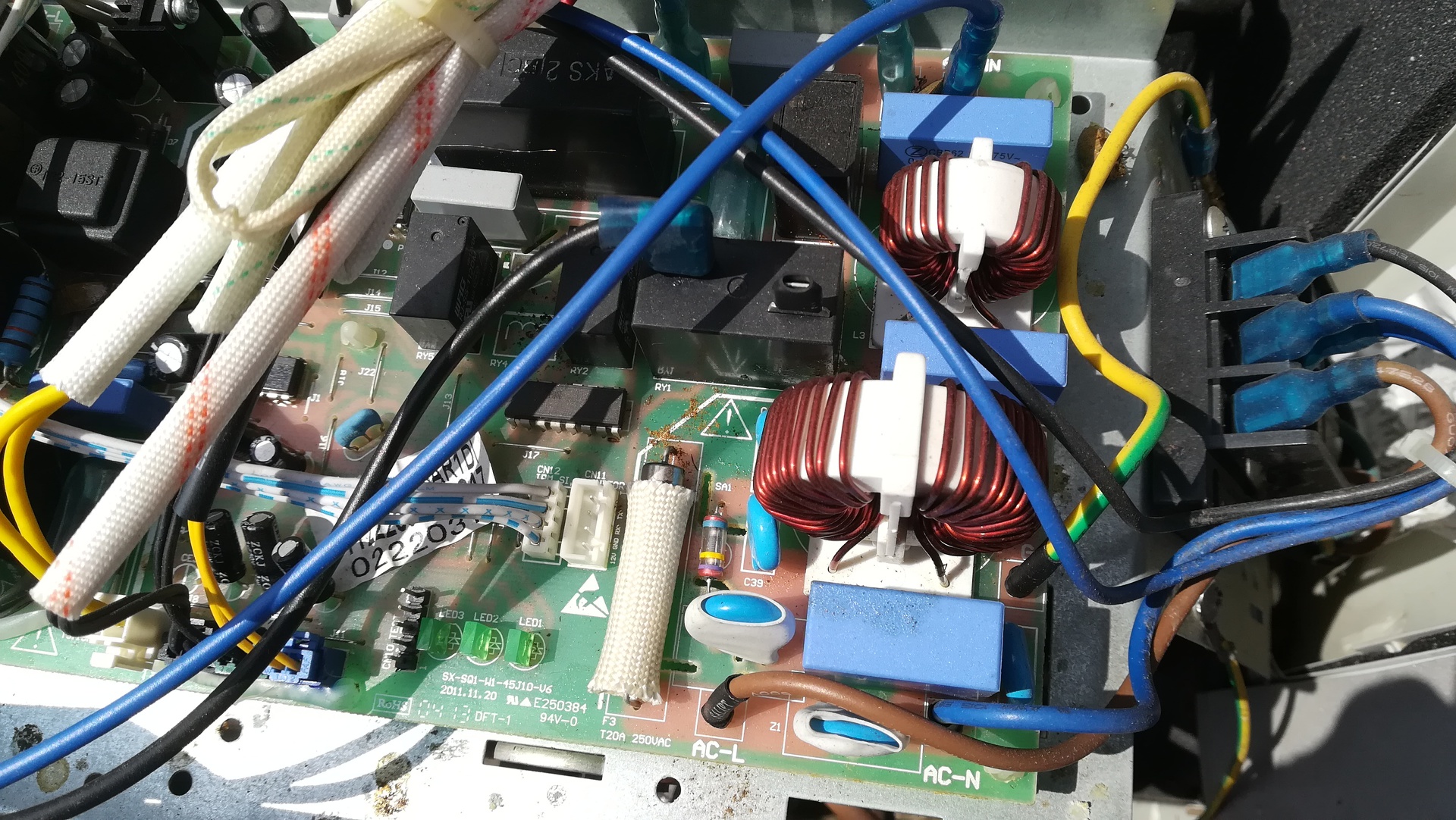

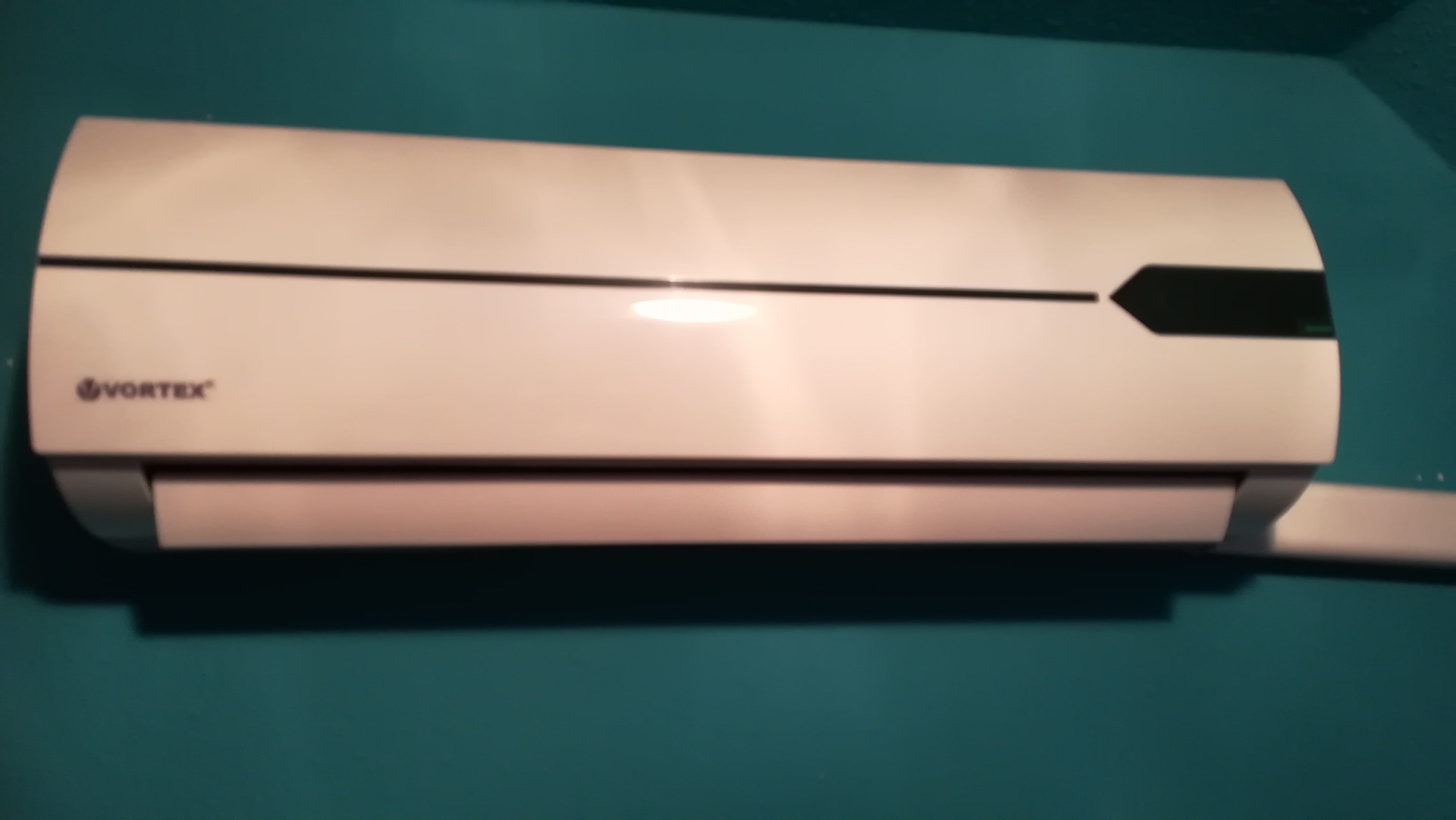

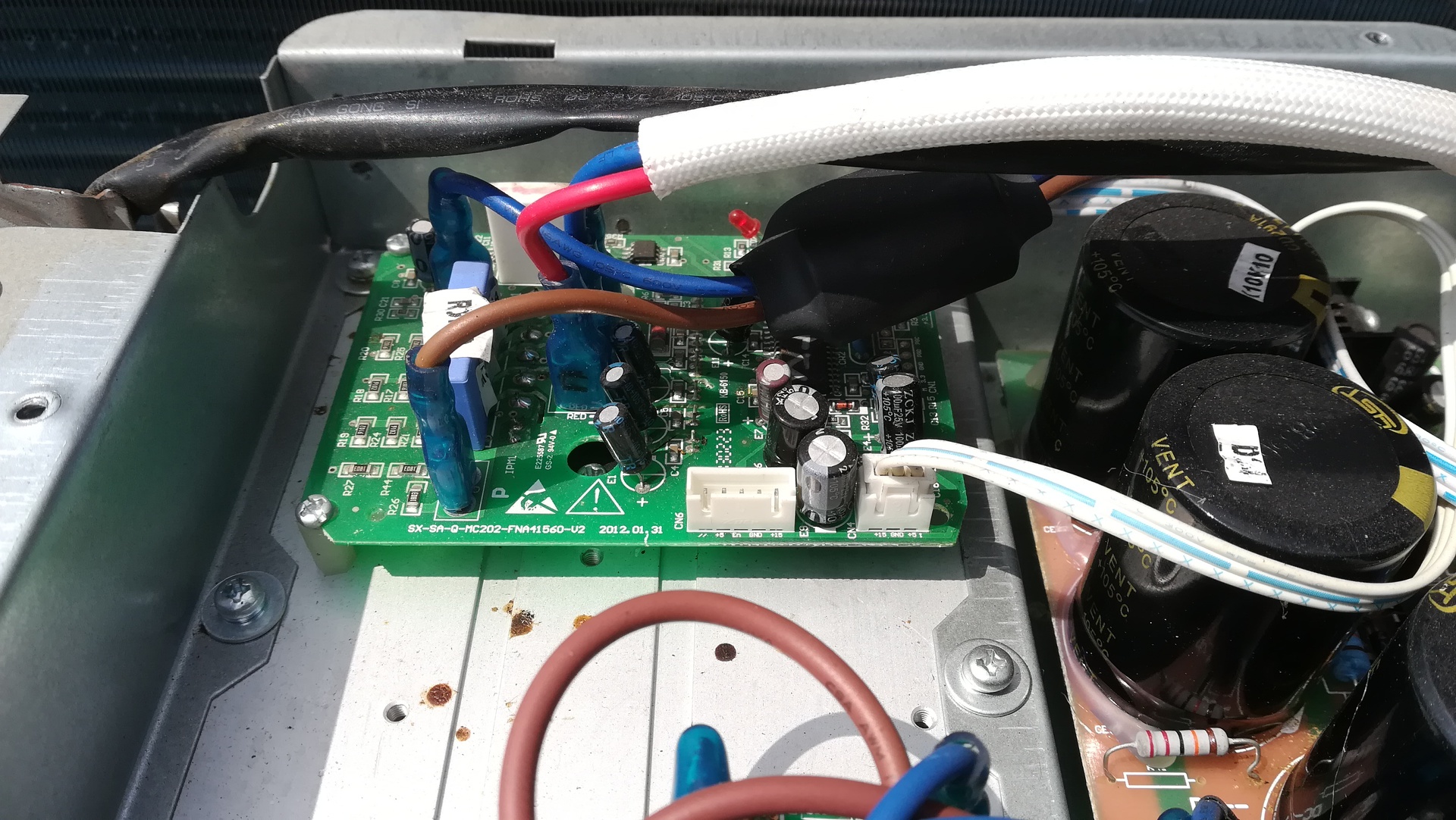

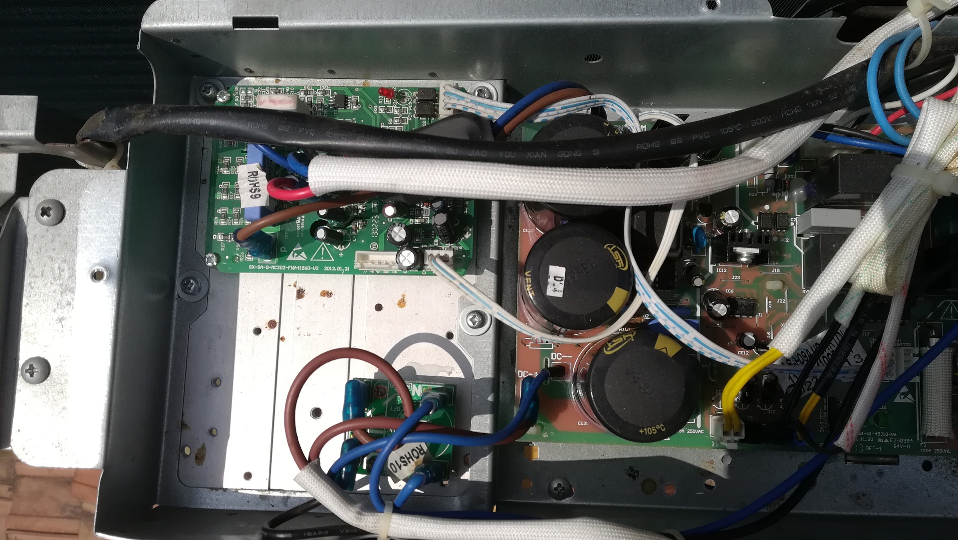

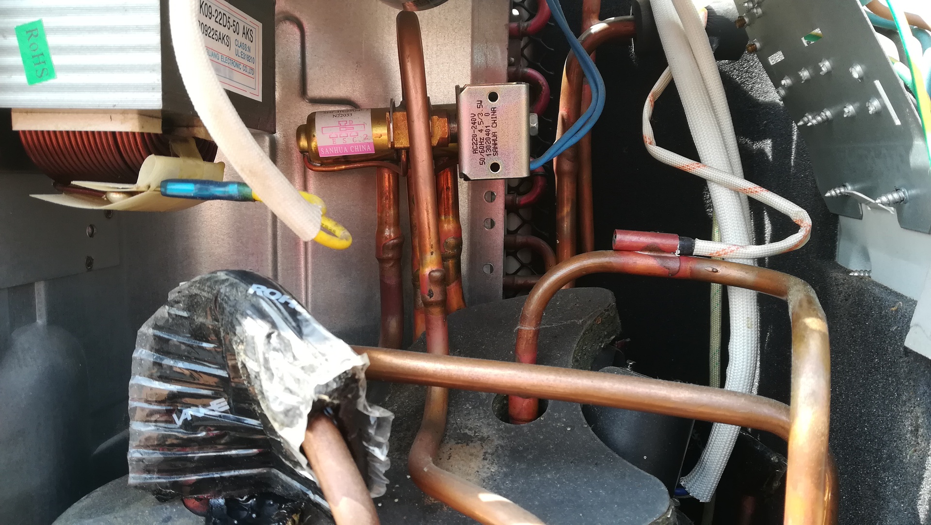

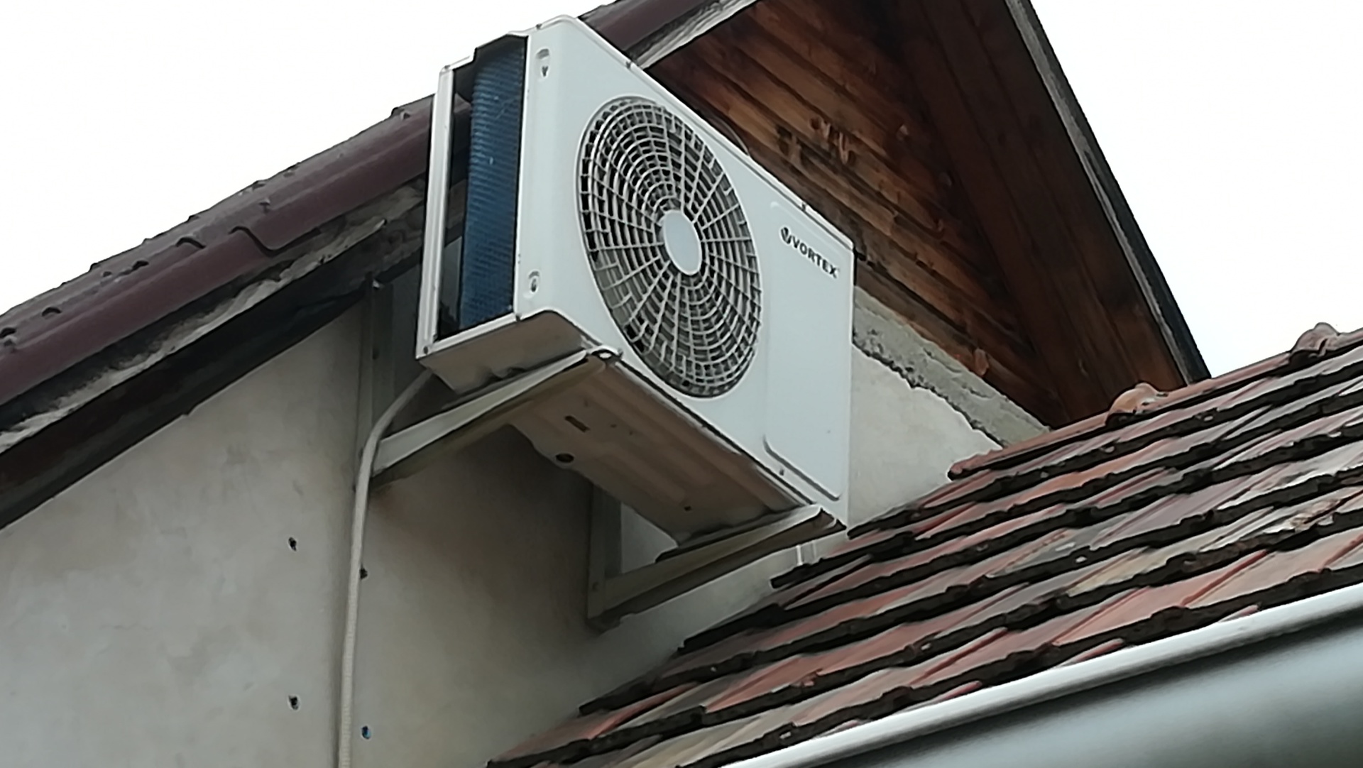

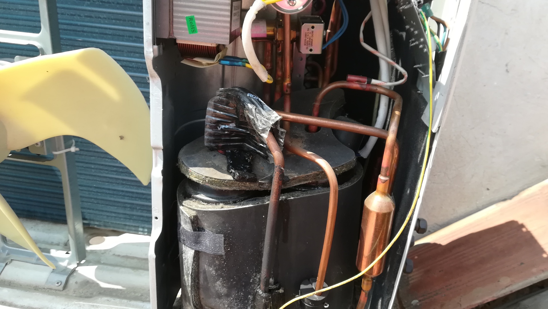

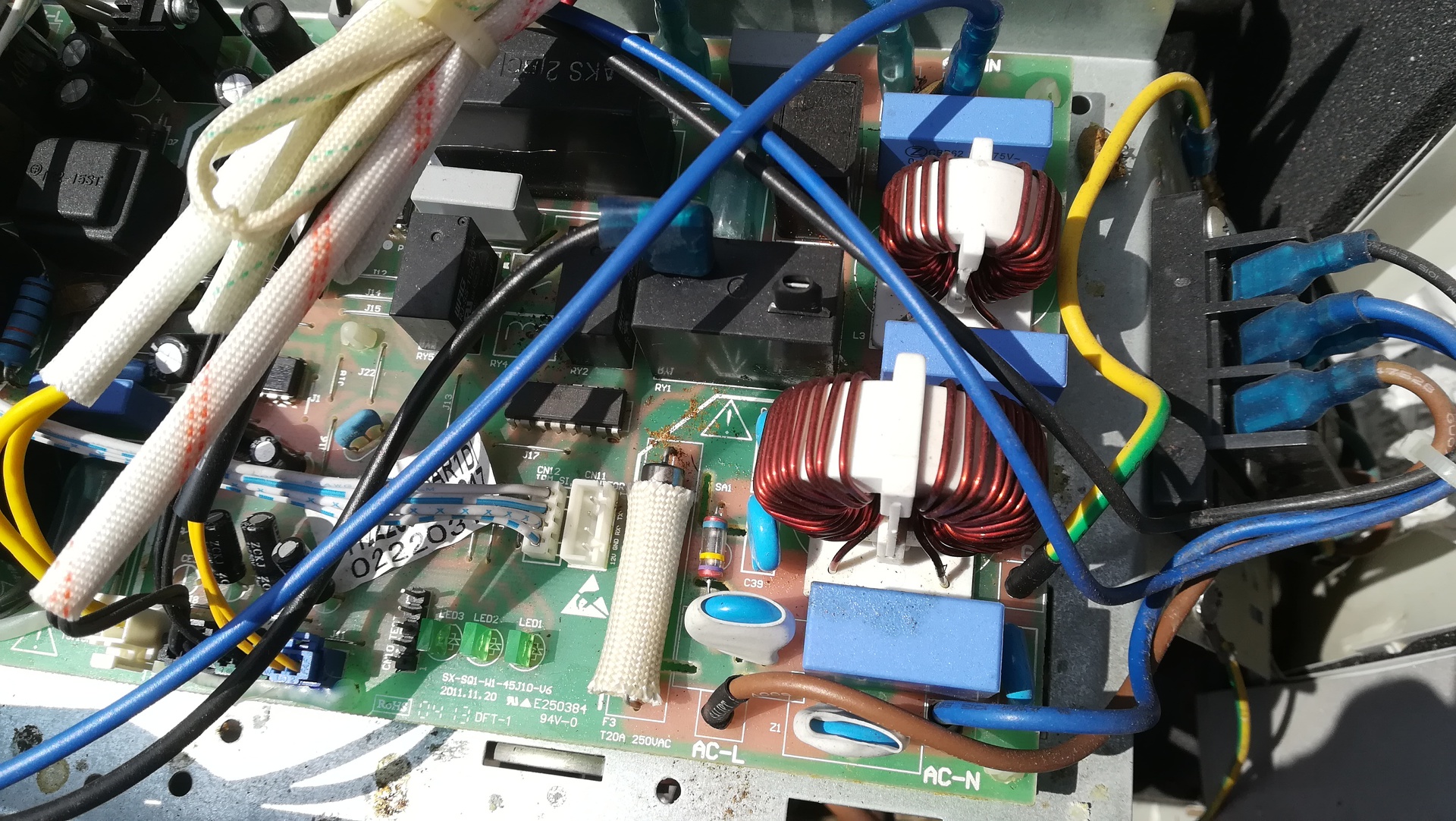

Még mindig wortex hűtő-fűtő split
Sajnos vissza jött a hiba. F6 hibát ír.
Ez kondenzátor túlmelegedésre utal mondták itt.
Merre találom a kondenzátort.
Készítettem pár képet,meg videót amin látszik 3 LED gondolom ez hibakód jelző ebből a LED 2-3 egyszerre villog.
Kérlek segítsetek!

(#) kaqkk válasza Itibi56 hozzászólására (») Júl 23, 2020 /
A kondenzátor az a kültéri egység hőcserélő része , egykét képet lőhetnél a kültériről . Tető- lexán-üveg alatt van a kültéri ? Akkor találkoztam ilyen hibával amikor üvegtető alá szerelt klímához hívtak .

(#) Itibi56 válasza kaqkk hozzászólására (») Júl 23, 2020 /
Nem tető alatt van hanem tüzfalon.Először amikor szét szedtem megjavult miután kiporszivóztam a döglött poloskákat és a szigetelést is kiszedtem a kompresszor körűl.
De pár nap mulva ugyan az lett.
Ha sokáig oda süt a nap a tetőre akkor előfordulhat ez a hiba (de akár a szonda is lehet rossz . ) A szondát a hőcserélő oldalán találod egy odaforrasztott csődarabba betolva , de találkoztam olyan kültérivel is amelyiknél a hőcserélő hátulján egy műanyag klipszben van kívülről.
A hozzászólás módosítva: Júl 23, 2020
A második képen látni amiről beszélsz(odaforrasztott csődarabba betolva) de másikat nem találtam, elindul egy hasonló vezeték hátra de nem látom hogy hova.
Lehet azt kéne megmérni.
Milyen értéket kelene mérni rajta a csatlakozónál rá tudnék mérni.

(#) kaqkk válasza Itibi56 hozzászólására (») Júl 24, 2020 /
Általában 4,7-és 10k között van tipustól függően (ha két szenzor van akkor mérd meg mindkettőt és hasonlítsd össze az értékeket . ) A "nemlátom hogy hova" vezeték vezeték végén lóg a bűnös .Legvégső esetben kiválthatod egy ellenállással.

(#) diginewl válasza molnarf hozzászólására (») Júl 27, 2020 /
Köszönöm a tippet, de az az ellenállás tökéletes.
Megy szervizbe a jövő héten az áramkör. Van egy cég aki elvállalta, hogy megnézi.

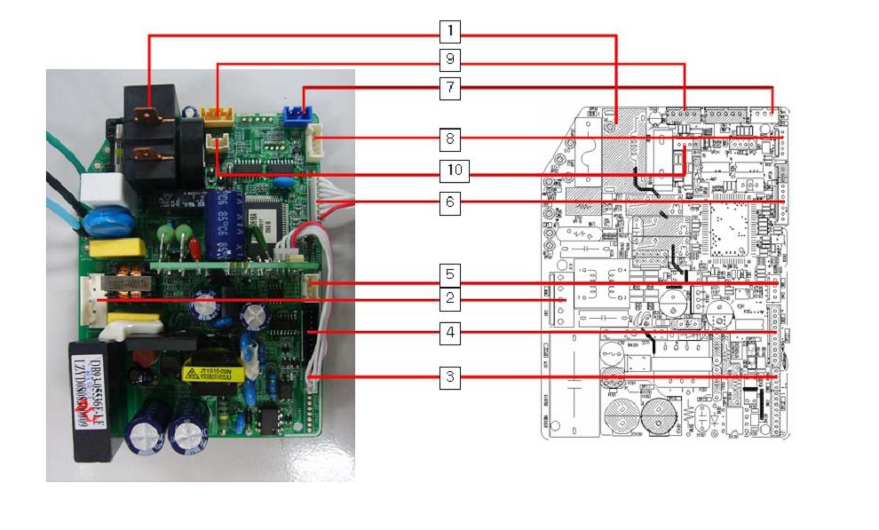

(#) habazutty válasza diginewl hozzászólására (») Júl 29, 2020 /
Ilyen panelem van. Elvileg működik csak elfelejtette az opciós kódot. Megvan a kültéri panel is.
Ha kell, el tudom küldeni.
Sajna a tipusa már nincs meg amiből kiszedtem.
Van még egy működő Beltéri, de csak később tudok ránézni.
