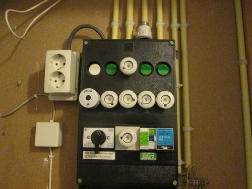

(#) Atis57 hozzászólása Júl 15, 2020 1 /
Ha külföldön szétnézel lehet érdekeseket találni.
Pl; Holland elosztó szekrény 197x ből --FI relével.
S természetesen felfedezhető , hogy a kelet európai szakik"kibővitették"
Mennyivel másabb ez a szerelési kúltúra....
(#) Bakman válasza Atis57 hozzászólására (») Júl 15, 2020 / 4
Jajj, felejtsük már el ezt a "nyugaton minden jobb" dumát! Attól mert találtál egy szépen kivitelezett szerelést, nem jelenti azt, hogy mindegyik így néz ki. Keleten sem csak kontárok vannak. Van példa mindkettőre, napi szinten találkozom velük.
(#) pucuka válasza Atis57 hozzászólására (») Júl 15, 2020 /
Az meglehet nem FI relé, létezett az olvadó biztosíték helyére becsavarható automata biztosíték is, (ny) Németországban. '70 -ben hoztam is egyet haza.
(#) Atis57 válasza pucuka hozzászólására (») Júl 15, 2020 / 1
Az alsó sorban Fi relé -a középsőben a becsavarható kismegszakitó-

(#) Atis57 válasza fulcsii hozzászólására (») Júl 16, 2020 / 1
Légy meg nyugodva ez nálunk is igy ment 67--72 között. Akkor az volt a korszerű kivánatos stb.
72 után meg tilos lett --mint ma is.
Ettől függetlenül hány ilyen rejtőzhet még?
