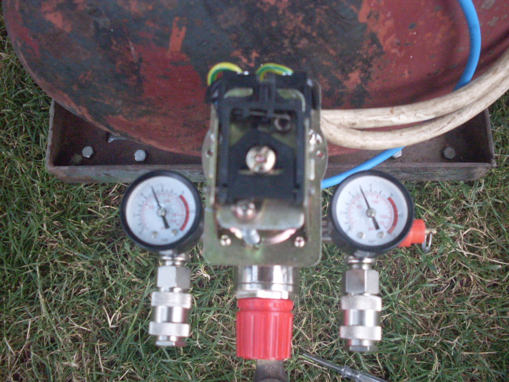

Már csak annyi a kérdésem hogy! A kompresszor jól működik csak az a baj a nyomásszabályzót hiába állítom kis bárra nem áll meg 6.5-nél a lefújószelep fúj le. De közbe rájöttem hogy azzal a piros tekerővel én csak a kilépő levegőmennyiséget szabályozom nem azt hogy pl 2 bárnál megálljon ha jól mondom meg gondolom!? Az egyik óra mutatja a névlegest nyomást a tartályba ugyanazon a csatlakozón az a levegő jön is ki a másikon meg ha tekertem na azon mozgott a mutató hogy ott mennyit engedjen ki.
Akkor most ez a nyomáskapcsoló pl gyárilag be van lőve 10 bárra akkor ott áll meg gondolom.
Csak nekem nem kell 10 bár elég 6.5 is mert nem én nem nyomás próbáztattam a tartályt és félek azért.De nekem megfelelt a 6.5 bár is. a nyomáskapcsoló fedelét levettem láttam rajta két csavart egy nagyobb fejű csillagcsavart és alatta meg egy kisebb csillagcsavart Mindegyiken láttam hogy lehet állítani + és - irányba és nyilat rajtuk hogy merre csavarhatóak. Gondolom itt valamelyikkel lehetne beállítani hogy nekem megálljon 6.5 bárnál?? Csináltam róla képet is miről beszélek.

A nagy csavar a maximális nyomást állítja a kicsi pedig a differenciát. A nyomáscsökkentő egy kisebb érték állítására ad lehetőséget mint a tartály nyomása. Célszerű egy direkt kimenetet is csinálni a tartályon.

Nagyon rosszak a képek, de valószínűleg a nagyobbik csavarral tudod csökkenteni a kikapcsolási nyomást 6,5 bár-ra. Lehetséges, hogy a kisebbet is utána kell állítani, a visszakapcsolási nyomás miatt. Mivel ezek nincsenek skálázva, többszöri ki-be kapcsoltatással, állítgatással tudod beállítani pl. 5,5 - 6,5 bár közé.
