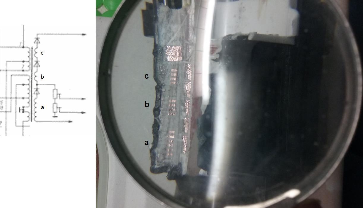

(#) ferci válasza szegelgetek hozzászólására (») Júl 17, 2020 /
Ez egy színes sorkimenője kicsit elfűrészelve. Szegényke rossz volt és más is kíváncsi lett a szerkezetére.
Nagyító alatt készült a kép.

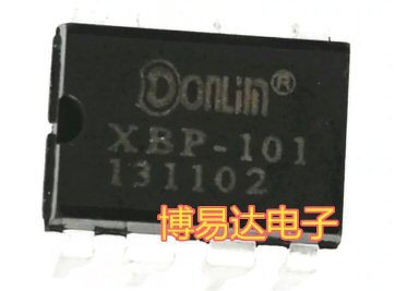

(#) Andralin hozzászólása Júl 19, 2020 /
Valaki tudna bármi tippet adni, hogyan lehetne bármi információt, lábkiosztást találni a XBP-101 típusú IC-ről?
Elvileg ez egy feszültség szabályzó lenne, DIP8 tokozással. Egy kenyérsütő tápegységében hibásodott meg, a 7-es és 8-as lábán fogad 33 V DC-t, ami jelenleg rövidzárban van a föld felé.
Sajnos a neten semmit nem találok róla, se adatlapot, se lábkiosztást. Valaki tudna segíteni nekem?
(#) Epu2 válasza Andralin hozzászólására (») Júl 19, 2020 /
A barátunk nem túl bőbeszédű.
(#) kadarist válasza Andralin hozzászólására (») Júl 19, 2020 / 1
Ugyanaz, mint a THX203 és az RM6203.
(#) Andralin válasza kadarist hozzászólására (») Júl 19, 2020 /
