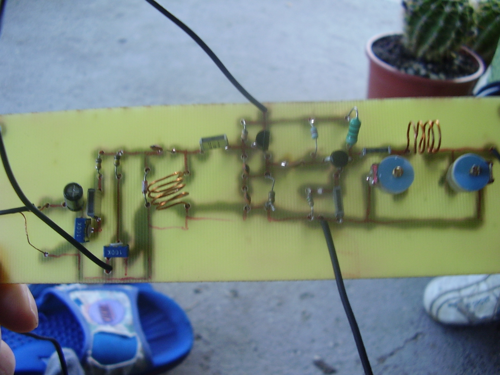

Megcsináltam a nyákot, beforrasztottam az alkatrészeket majd amikor kipróbáltam 9,6 volton 60mA-t vesz fel. A T2 emitterén 75 ohm-os ellenálás van. Amikor rákötöm a kb. 1 méter hosszú teleszkópos antennát az áramfelvétel leesik a felére. Van valakinek ötlete hogy mit rontottam el?
Egy pillanat és teszek fel róla képet.

Megépítettem a 400mW-os adódat, és nagyon tetszik a kapcsolás! (Azért címeztem neked, mert a Te oldaladról vettem az információkat az adóhoz! Köszi! Ettől függetlenül, aki tud, kérem segítsen!) A problémám az lenne, hogy nem tudom megfelelően hangolni a tekercseket! Rádión be lehet fogni az adó által sugárzott zenét, de az halk, és instabil (viszont bizonyos esetekben gyönyörűen szól, a teljes frekvenciatartomány)... Ha fogdosom a vezetősávokat, akkor erősödik a hangerő, de nem lesz tökéletes. Szóval: Mivel ezt innen, fórumon keresztül nem lehetséges távgyógyítani, ezért gondoltam megkérdezem, hogy lenne-e valaki olyan kedves, segítene hangolni? Két lehetőségre gondoltam: Ha szeged környéki a fórumtárs, akkor elmennék hozzá személyesen, és 10perc alatt behangolnánk a kütyüt (hangolás közben megérteném, mit, miért), megnéznék, beszélgetnénk egy kicsit, stb., nem is zavarnék tovább ![]() Másik lehetőség: postán elküldeném az áramkört (+a visszaküldés költségét), és ilyen módon be lenne hangolva. Természetesen jelképes összeget félreraktam a "munkára". Köszönöm szépen! Üdv: kovidivi!
Most főleg Kovidivinek írok, de sokminden vonatkozni fog itt AMDre is. Szóval ha ennyire instabil az adód, annak több oka is lehet. Ami a lehető legfontosabb, hogy az alkatrészeket a lehető legrövidebb lábbal kell beforrasztani (ne legyenek feleslegesen 4-5 mm vagy hosszabb lábak. felesleges, ronda, és hátrányosan befolyásolja a rádiófrekvenciás tulajdonságokat). Szval első körben ezeket kellene minimalizálni! AMD: a tekercseid lábai nyugodtan rövidítsd le, nem kell, hogy annyira kiálljanak. Tessék őket a panelig leültetni! Ezenkívül van egy iszonyatosan nagy hurkod. Az első képen a bal alsó trimmertől megy középre fel, gondolom a tápvezeték. Azt onnan vedd ki, és a nyák alsó oldalán vezesd el. És elég oda kb. egy 4 cm-es darab a mostani 24 helyett Valamint amit most vettem észre AMD képein: Hol vannak a megvalósított kapcsolásból a rajzon szereplő 100 nF-os és 100 µF-os tápszűrő, hidegítő kondenzátorok? Azokkal nagyon nem kéne, és nem szabad sprolni! Sőt! Ez a 2 db még elég kevés is. Szóval azokat nagyon gyorsan pótold a kapcsolásból! A föld és a táp közé kell beraknod. A 100 nF-osból esetleg rakhatsz be többet is, több különböző helyre. DE EZEK MINDENKÉPPEN KELLENEK! Kovidivi ezek nálad is megvannak? Szerepük elsősorban gerjedésgátló, és nálad elég gyanús a dolog. Próbáld meg, hogy beforrasztassz még 2-3 db 100 nF-os kondit a tápra (ne egyhelyre, össze-vissza a nyákon a föld és a táp közé). Behangoláson még segítehet, hogy megfogod a tekercset, széthúzod, vagy összébbnyomod, és próbálod hangolgatni, nagyon nagyon lassan tekerve a trimmert. (a 2 szélső állásba ne nagyon tekerd el, középtájt jónak kell lennie) Próbáld meg még azt, hogy a rajzon C11-essel jelölt kondi jobb oldalát kiforrasztod (rajz szerint jobb oldalát, ami a T2 bázisára megy), és a kiforrasztott lábára kötsz egy kb 20 cm-es vezetékdarabot. Próbáld meg esetleg így behangolni. Így elvileg menni fog. Ezután forraszd vissza eredeti helyzetébe, és a hangoló trimmert már ne bántsd. Csak C14-et és C15-öt forgasd addig, hogy jó legyen. AMD a nyákon biztos, hogy minden rendesen van bekötve? Tranzisztorok lábkiosztásai stimmelnek...? Sok sikert mindkettőtöknek!

A kapcsolásról pedig van egy tétova gondolatom: Én vastagabb, 0,8-1mm-es huzalból készíteném a tekercseket. Ilyen alkalmazásnál nagy áramok folyhatnak (nem a kapcsolás átlag áramfelvételére gondolok), az ilyenkor kialakuló ohmikus veszteségek a rezgőkör jóságát lecsökkentik.

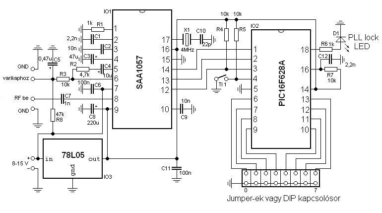

Melyik PLL-t építsem meg? A második képen mi lenne az a PLL lock led?
A másodikkal mindenképpen jobban jársz. Márcsak azért is, mert hogy te az LMX23... PLL ICt soha be nem forrasztod, az biztos
Meg nyákot sem tudsz hozzá készíteni. Szóval az felejtős.A PIC16F84 és SAA1057 abszolút járható út, csak fel kell programozni a PIC-et. A PLL LOCK LED akkor világít, ha a PLL a rádióadót a beállított frekvenciára be tudta állítani. Magyarul ha ég a LED, akkor azon a frekin ad az adó, amit beállítottál. Ja, és a tápon lévő kondik a gerjedésen nem sokat segítenek. Ne a tápot tömd meg ezer uFarádokkal, hanem magát az adó nyákját rakosgasd 100 nF-okkal.

Csatolom a képeket. SMD kondikkal van hidegítve, nem minden helyen, csak a táp csatlakozásánál (fotón nem látszik...), majd rakok még bele néhányat! Az alkatrészeim lábai elég rövidek szerintem. Kipróbálom a C11 (22pF) kiforrasztása után, hogy megy-e a hangolás. Majd meglátjuk, mi sül ki belőle! Köszi a tippeket!

A kondiknak alapesetben több cm-es lábuk van. Megfogod, és odahajtod a lábait a megfelelő helyre. És beforrasztod. Vagy ha nem ér oda a lába, akkor megtoldod... A tápot meg hiába tömöd, pont ezt megyarázom, hogy ne a tápra, hanem a panelre rakjad. Csak vicc volt. Azért ennyire nem vagyok. Már meg hosszú lábakkal forrasszam be? Eddíg meg az volt a baj hogy túl hosszú. Az hótziher hogy PLL nélkül nem tudom belőni. Na meg annyi felharmonikus van mint kína lakossága.
