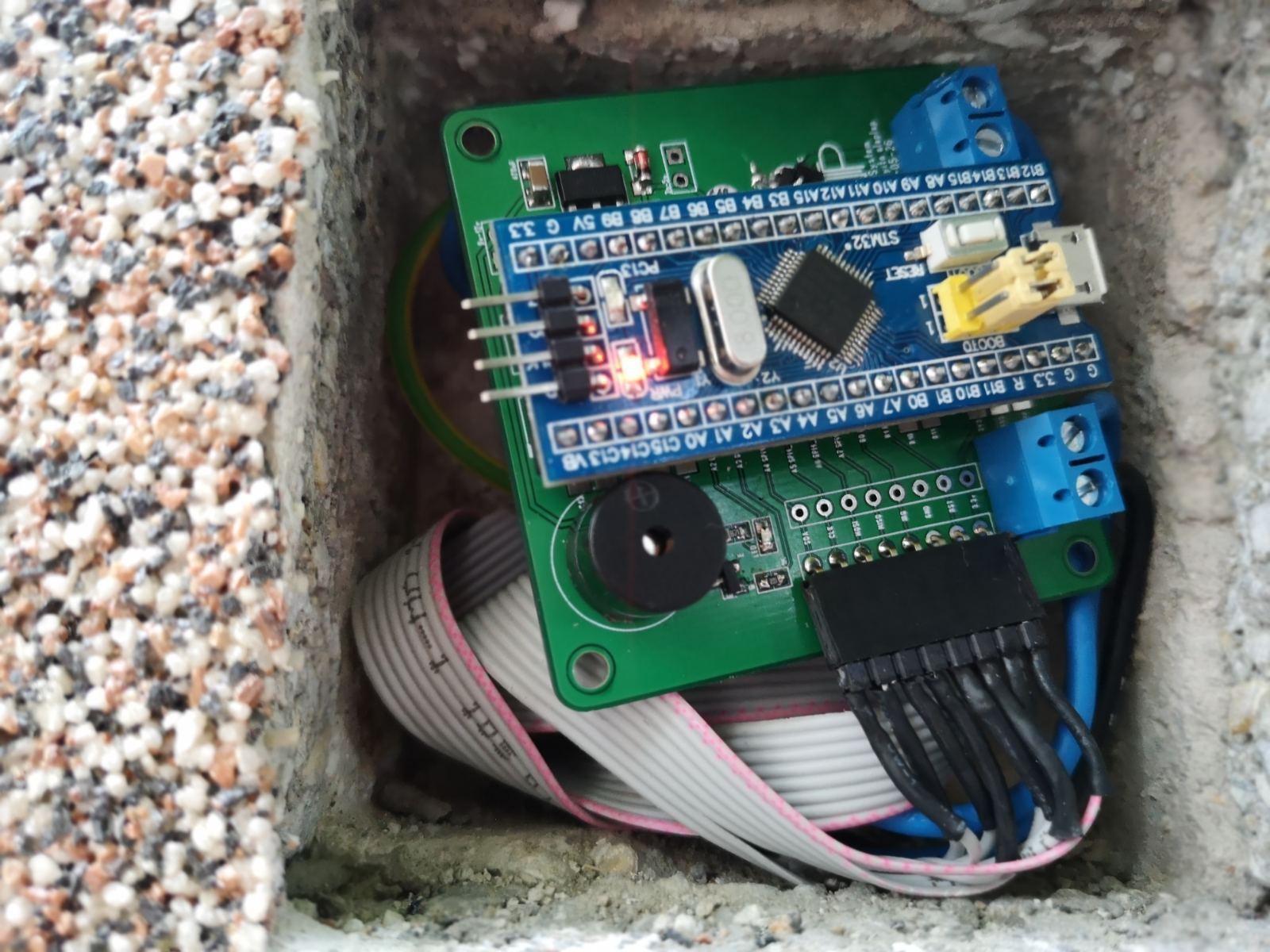

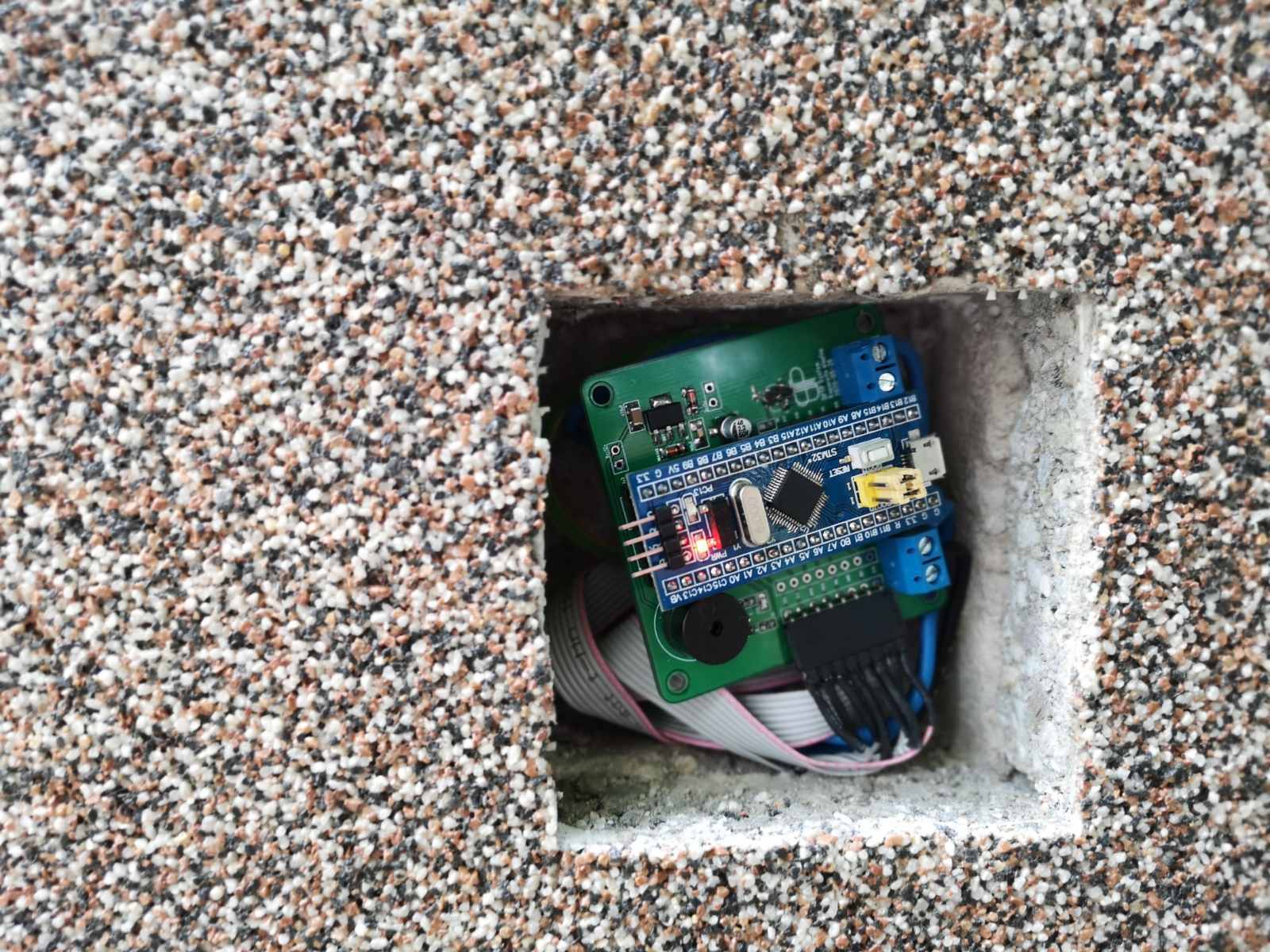

Pár napja készült el a kapunyitó elektronikám. Beépítettem és teszteltem. Prímán működik.
Az eszköz egy STM32 BluePill fejleszt panellel készült el, főként azért mert olcsó és jó ez a kis panel..
Amiért kapott egy megosztást tőlem ez a kis eszköz, az az elvi ötlet, miszerint legyen egy RFID kártyás beengedő elektronika a kiskapunkba a kulcsos megoldás mellett, amelynek segítségével könnyedén és gyorsan lehet bejutni az ajtón. Ez a vásárlásoknál illetve egyéb szorult helyzetekben (pl, majd be pisilsz és mennél már befelé, de vacakolnod kell a kulccsal, gondolom másnak is ismerős a helyzet) nagyon jól tud jönni. A kivitelezése már hosszú ideje tart, mivel magát a kerítés kapu pillérét már erre az eszköz fogadására elő kellett készíteni, majd ezen eszközök esztétikai eltakarását követően megtörtént a beszerelés. Az első éles tesztet pedig videóval meg is örökítettem. : Első videó..
Majd maga az elektronika működése közelről: Második videó..
Kívülről az RFID olvasó nem látszik, így csak az tudja hol van, aki vagy kiteszteli egy kártyával és fülel, vagy megmondom hol keresse.. Sok oszlop van..

Persze.. Bocs, nem fejtettem ki túlságosan mert gondoltam elég primitív ez a megoldás és azon agyaltam, hogy lehet senkit sem fog érdekelni a dolog.
A programot úgy írtam meg, hogy van egy mester kulcs (RFID kulcstartó), amely lehetővé teszi az egyes kártyák felvételét, és a memória törlését is. A mester kulcs kombinációban történő lehúzása engedélyezi a titkos menüt. A kártyát beolvasva le ellenőrzi hogy le e van tárolva az ID és ha igen, akkor kinyit az ajtó, ha nem, akkor kineveti vagy is kicsipogja az illetéktelen kártyát.. Egyszerű mint a faék a program.

Nem szeretném ha leszólásnak vennéd, de én azon csodálkozom, hogy biztonsági szerelvények lazán hozzáférhetőek külsőleg. A videód után egy másik szaki is kirakta szemlére a cuccát egy műanyag dobozba, az időjárás, és más szeszélyének teret adva. Még a gégecső is lógott a doboz alatt. A hozzáférhetőség, biztonság...?
Inkább legójáték számomra.
Megbántási szándék nélkül, inkább szomorkásan szemlélődve, nem kevés munkátokat.
(#) majkimester válasza mek-elek hozzászólására (») Júl 21, 2020 / 1
Nekem tetszik a megoldás. Különösen, hogy az RF ID olvasó rejtve van. Ha jól megnézted a videót az elektronika az oszlopon belül van. Ha valaki be akar jönni az nem fog vacakolni az elektronikával, mert beugrik a kerítés tetején, aztán ha akarja nyitja az ajtót egy csavarhúzóval a zárnyelvnél. 3m kerítést szögesdróttal meg senki nem rak az utcafrontra. Az egésszel azt véded, hogy illetéktelenek ne jussanak a kertedbe, de a kerítés teteje sokkal egyszerűbb út, mint a kiskapu zárjával vagy az elektronikával babrálni.
A kérdés inkább, hogy az elektronika hogyan bírja majd a mostoha párás körülményeket.

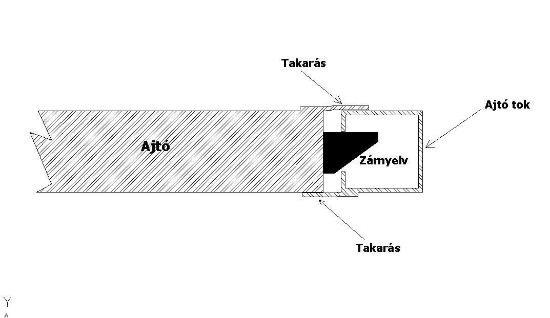

Köszi az észrevételeket. Igazából nem arra készült, hogy betörés biztos legyen, nem is várható el ez egy külső kerítés esetén főleg olyan helyen nem, ahol a szomszéd majd 3éves noszogatásra sem hajlandó végre a saját kerítését észszerűen felújítani, még úgy sem, hogy felajánlottam, hogy én megcsinálom saját költségemen.
Amúgy a biztonsági kérdésre is válaszolva kicsit:
A videón nem látszik, de kívülről nem lehet a nyelvhez hozzáférni mivel előtte egy lemez takarja az egész zárat. Az RFID rendszer nem hozzáférhető kívülről, mivel az benne van a beton pillérben. A vezetékezés is a pillér belsejében van. Így szerintem a minimális biztonságnak bőven megfelel. Az időjárásnak sem a külső sem a belső elektronika nincs kitéve, belső kialakításnál lesz még majd egy műanyag burkolat, ami takarni és körbe fogja majd fogni a teljes elektronikát. Ez utóbbi még nincs meg, de ha végleg üzembe kerül fel fog kerülni ez a belső burkolat is és akkor már a belső nyílás is teljesen eltakarható.
(#) sany válasza don_peter hozzászólására (») Júl 22, 2020 /
Én dobozba tettem volna ezt az elektronikát. Tudom, hogy viszonylag védett helyen van, azonban a hideg, a hirtelen jött meleg, pára veszélyeztetheti a megfelelő működését.
Különben jó a projekt!

„A videón nem látszik, de kívülről nem lehet a nyelvhez hozzáférni mivel előtte egy lemez takarja az egész zárat.”
Azt láttam, Itt arra gondoltam, hogy kifelé amikor viszik a cuccot, már nem kell mászni, mert belűlről hozzáférhető a zárnyelv.

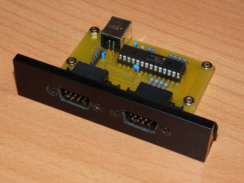

Egy kis nosztalgia miatt utánépítettem a JAKADAPTER-t, amivel PC-re lehet csatlakoztatni Atari / Commodore digitális Joystick-et, Paddle-t, Sega Mega Drive gamepad-et, amit azután emulátorokból lehet használni.
A karantén alatt csináltam, így a NYÁK-ot átterveztem 1 oldalasra és laminátorral készült.
Részletek és további képek: ITT
A kisfloppy takaró lemezébe építettem be. Vice-al tökéletesen működik.

A tápot hogyan kapja? Kissé kellemetlen lenne, ha lemerülne és így nem engedne be. ...vagy az se lenne jó ha beázna és emiatt menne tönkre.
A kártyát ugye te programozod hozzá egyedi kóddal? Így biztosíthatnád, hogy csak a te kártyáddal engedjen be.

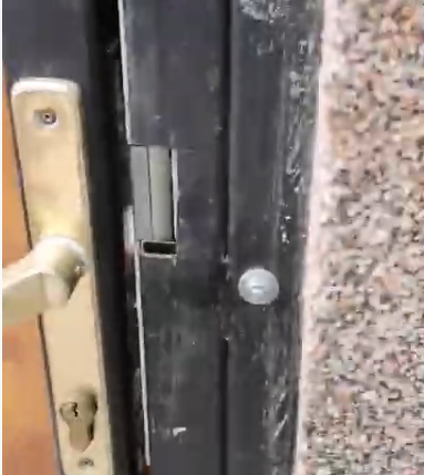

(#) majkimester válasza sonajkniz hozzászólására (») Júl 22, 2020 /
Megnézted a videót?
Akkor láthattad volna az alábbi képet.

Ügyes kis szerkezet, szeretem a retro cuccokat..
Vissza térve a zár kérdésére: ha észre vetted kilincs is van belül.. Tehát adott, hogy csak befelé volt lényeges számomra, hogy ne keljen mindig kulcsozni.
(#) don_peter válasza Udvari Zsombor hozzászólására (») Júl 22, 2020 /
Tápot a hálózatból nyeri, de egy akkumulátoron keresztül. Ha elmegy a hálózat, aksiról még jó darabig eljár. Minden további kérdésedet meg is válaszoltad..
(#) majkimester válasza don_peter hozzászólására (») Júl 22, 2020 /
Huhh, én is vak vagyok. Szépen elemezgetjük, hogy a zárnyelv hozzáférhető-e, mikor van kilincs is ...

(#) zsoltee0001 válasza don_peter hozzászólására (») Júl 23, 2020 / 2
Először azt hittem arduino nano.
Nekem is jött nemrég egy rfid shield, gondolkoztam is rajta, hogy beépítem a kapunyitób, de már így is fullos, távir, mobil, számkódos nyitás is van.
A számkódos nyitót egy régi fénymásolóból szedtem ki, amikor beírom a kódot idítja a kaput és kiírja hányat másolhat, majd, mivel nem érzékel számláló léptetést kiírja, hogy papír elakadás.
Elég vicces, de jól működik
De ugye be lesz dobozolva?
