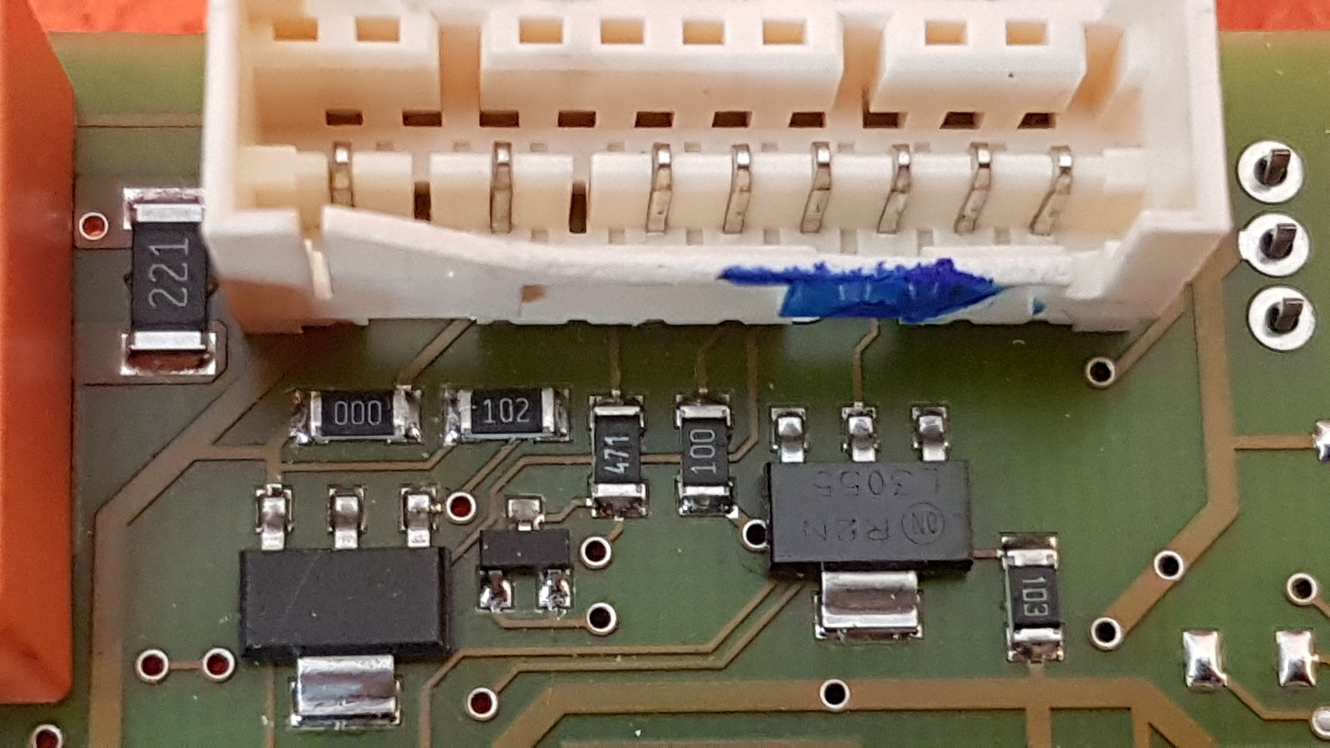

(#) staci123 válasza banya012 hozzászólására (») Júl 19, 2020 /
A villanymotor hátsó végében van a tachogenerátor =
fordulatszám jeladó, a forgó része egy kis kerek
állandómágnes...
Szerelés közben megölted?
A két kivezetését Ohmméterrel lemérheted, ha nem
szakadt, mérj rajta váltófeszt kikapcsolt gépnél, kézzel
forgatva a dobtárcsát...
Ha van fesz, akkor keresd meg a vezérlőnyákon
a csazlakozópontjait, az egyiken az 1kos soros
ellenálás szakadt...

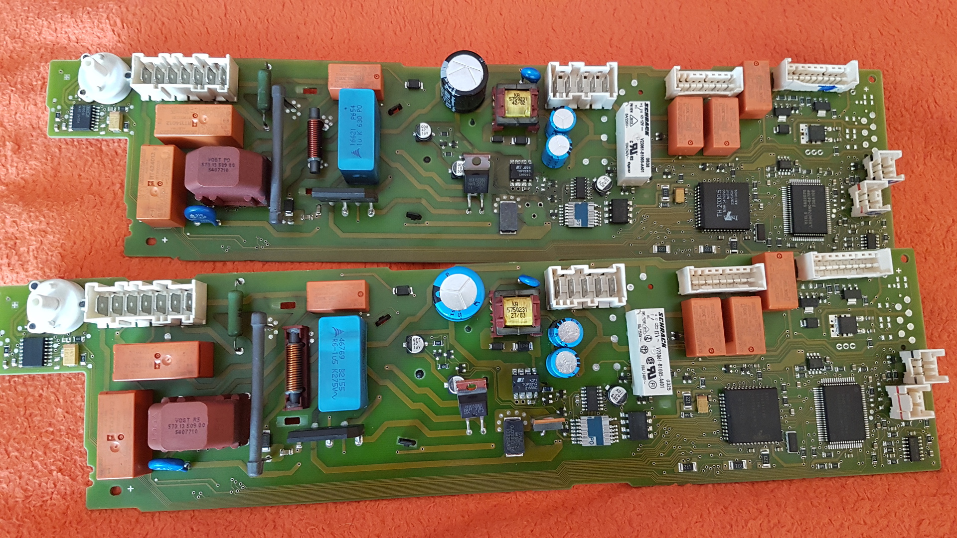

(#) banya012 válasza Temela hozzászólására (») Júl 22, 2020 /
Ami viszont, hnmn.
Ket ugyanolyan panel..
Az egyiken a tacho ossze van kotve egy nullas ellenallassal, a masikon nincs..
De meg csak a helye sem latszik, mintha lerobbant volna
A hibas panelon nincs..

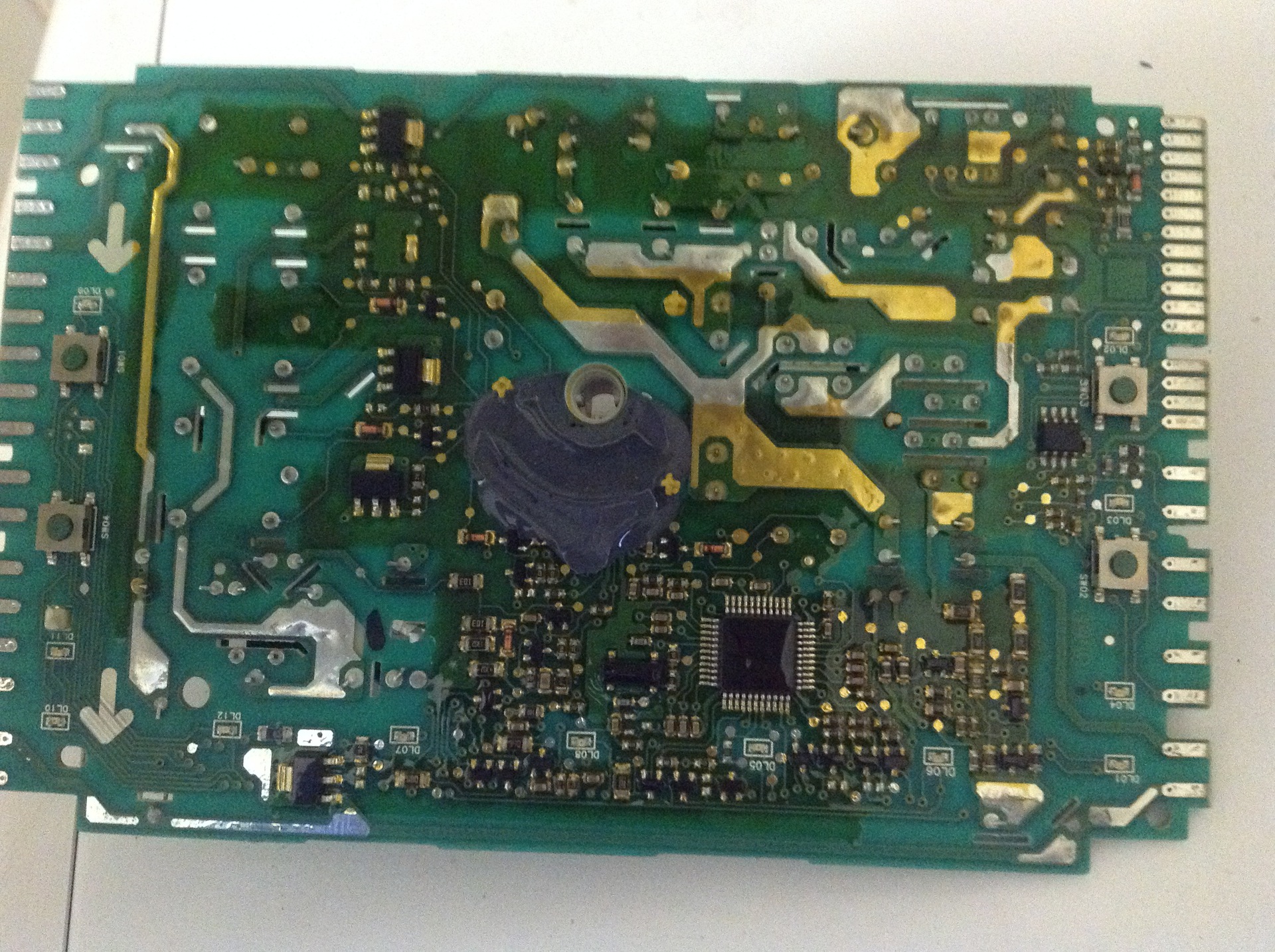

(#) ulisses hozzászólása Júl 23, 2020 /
Zanussi ZWQ 5100-as gép nem fűt. A mosóprogram ott megszakad, pontosabban véget ér. Hibát nem jelez(?), simán a "mosás-vége" LED világít, ahogy szokott. Aztán minden más működik, újra elindítva öblít, centrifugál...
Szétszedtem, ráméregettem. Fűtőszál 27,6 Ohm. Termosztátot nem tudtam még megmérni -- mit kellene mutasson?
A mellékelt képen eléggé kormos nyomok vannak, -- itt alul a csatlakozóról a barna/szürke megy a fűtőszálra. A D6 dióda jónak tűnik, az ellenállás 564 Ohm (letöröltem: így nézve balról jobbra: arany-üres-sárga-fekete-barna -- most fejből írtam, ez nem biztos) a D5-öt nem mértem.. kondik nem púposak. A kormos kerámiakondit, a C21-et a sarokban se nem mértem.
A kis trafó, ami gyanús, hogy kicsit megégett: zárlat vagy szakadás nincs, a két lába között 10 ohm, a három kivezetés között 0,1+0,1=0,2 Ohm.
Mit mérjek, mit cseréljek?? Előre is köszönöm a tippeket, ötleteket, hasznos tapasztalatokat!
