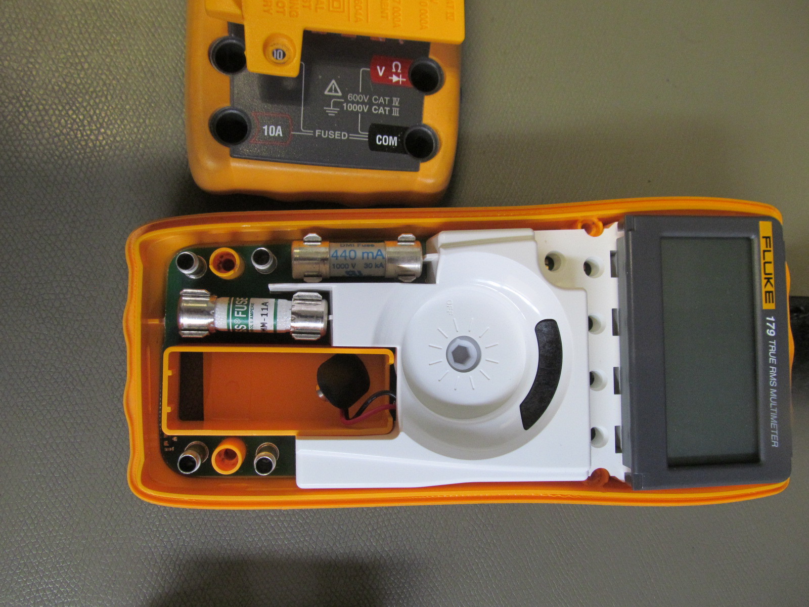

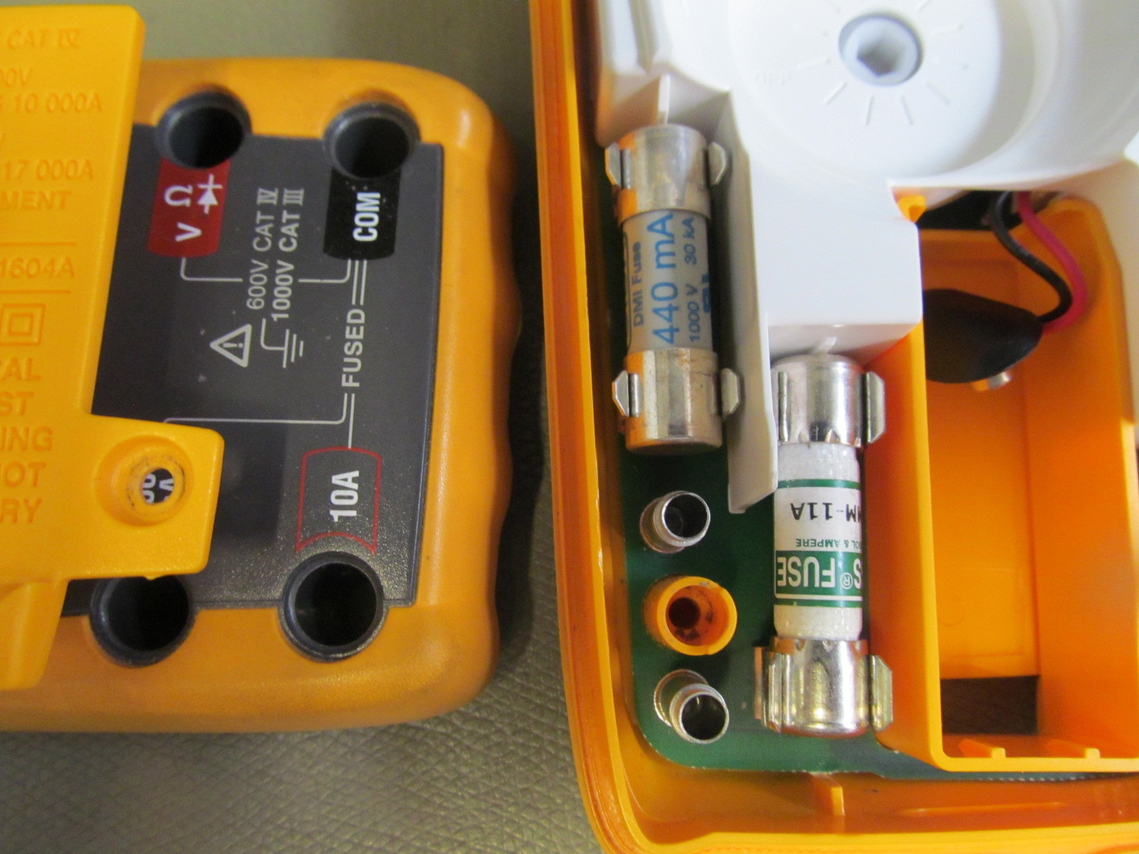

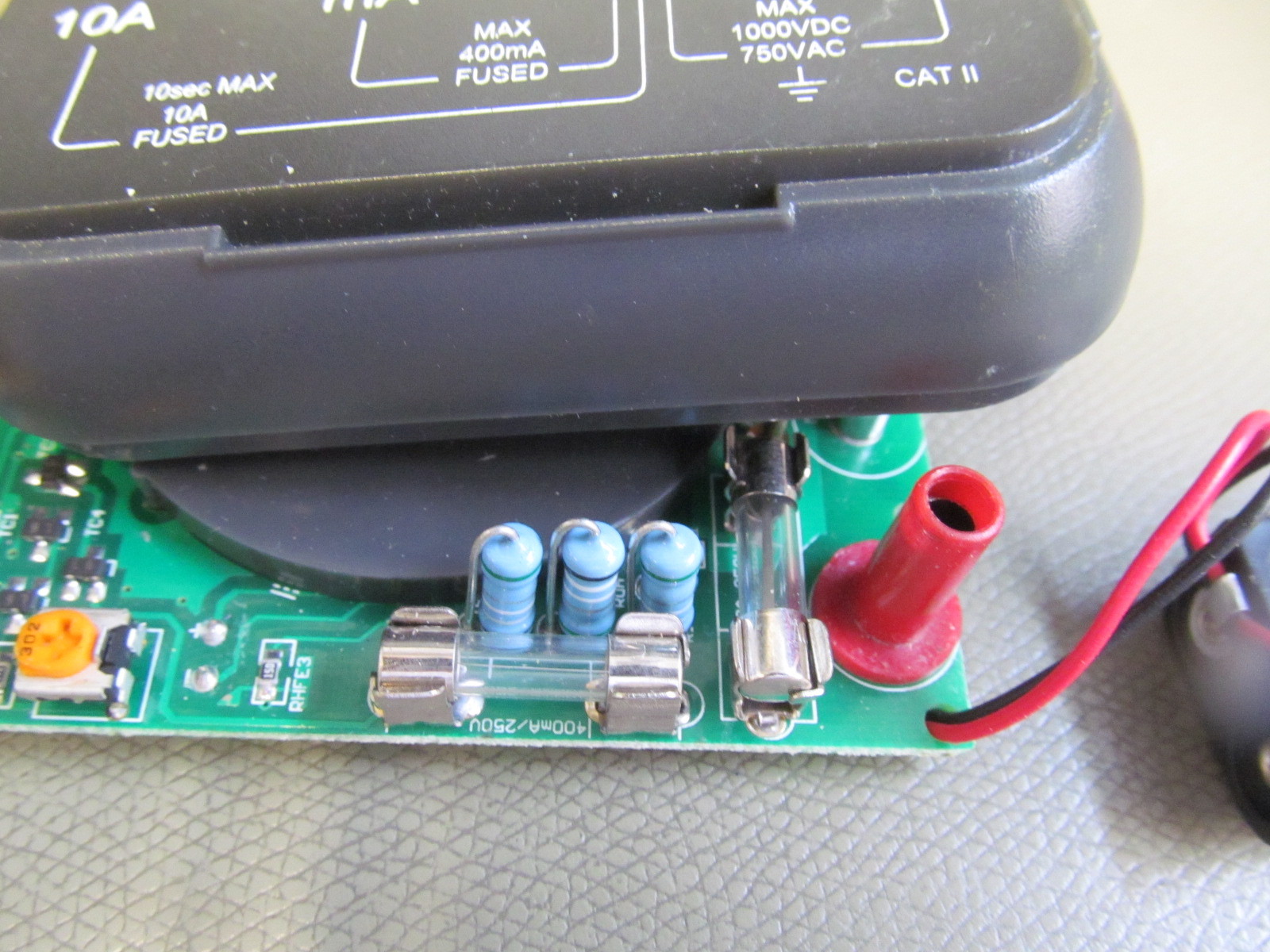

(#) X-Wing válasza Massawa hozzászólására (») Aug 4, 2020 / 2
Értem a mondanivalód, de ha valaki profi, akkor illene egy pár tartalék bizti.
Remélem Te is érted az Én mondanivalóm, én nem beszélünk el egymás mellett.
A "Céged"és az ezzel kapcsolatos mondataid semmi konkrétumot nem adnak,és szerintem nem is tartoznak a tárgyhoz.
Azért mert neked rossz tapasztalatod volt egy problémás bizticsere miatt, annak nem a Fluke az oka.
Nálam mindig van tartalék bizti, hogy kéznél legyen ha kell.Biztosan azért van ez így mert nem szeretek repülni.Persze tartalék műszer is van.Nem vagyunk egyformák.
Ha mégis valami miatt tönkremenne benne a bizti, nem a Fluke-ot okolnám
S csak hogy ne a mese legyen, pár fotó.
1.Fluke 179
2.Maxwell MX-25-303
A Fluke 600V/ CATIV, ill 1000V CATIII, a korrekt biztosítékokkal.(1000V/30kA)
A Maxwell CATII 1000V DC, 750V AC, a kis vacak 250V-os biztikkel.
Na ez a "nem szerencsés" ahogy Te írtad, nem a Fluke biztik
Csak ennyit akartam mondani.Ha szeretnél még erről eszmecserét, folytassuk a multiméteres topicban.Egyébként ezek a biztik a standard 10x38-as méretűek, speckó, de nem annyira.
És igen, ettől (is) jobb egy márkás multi.

(#) Gafly válasza X-Wing hozzászólására (») Aug 4, 2020 /
Dik má, há' nagyobb a beztositék mint a műszer, meg há' sokba is kerül.

(#) Massawa válasza X-Wing hozzászólására (») Aug 4, 2020 /
A több mint 50 éves karrieremben 2 bizti ment tönkre. Egy a Metexben egy meg Flukeban. Mind a kettö atipikus volt, gondolod, hogy emiatt valaki egy marék tartalékbiztit fog tartani (neked van?)
Amugy valoban ennek semmi köze a topikhoz, ezért itt nem is folytatom.
