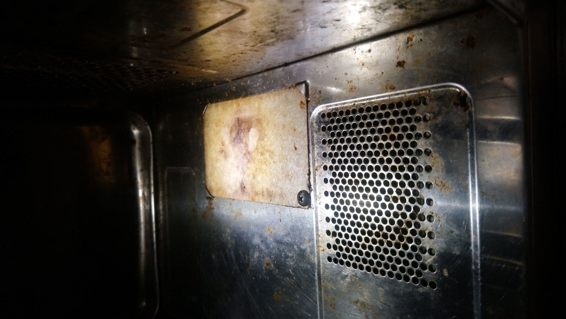

Ugyan nem értek hozzá, de amiről a kollégák beszélnek hogy "csillám, meg kosz", az valami ilyesmi. Nálad ugye "leszeded a csillámot, és kitakaritod mögötte" nem játszik, mert "ott és úgy"
az nincsen (mint húsz éve volt).

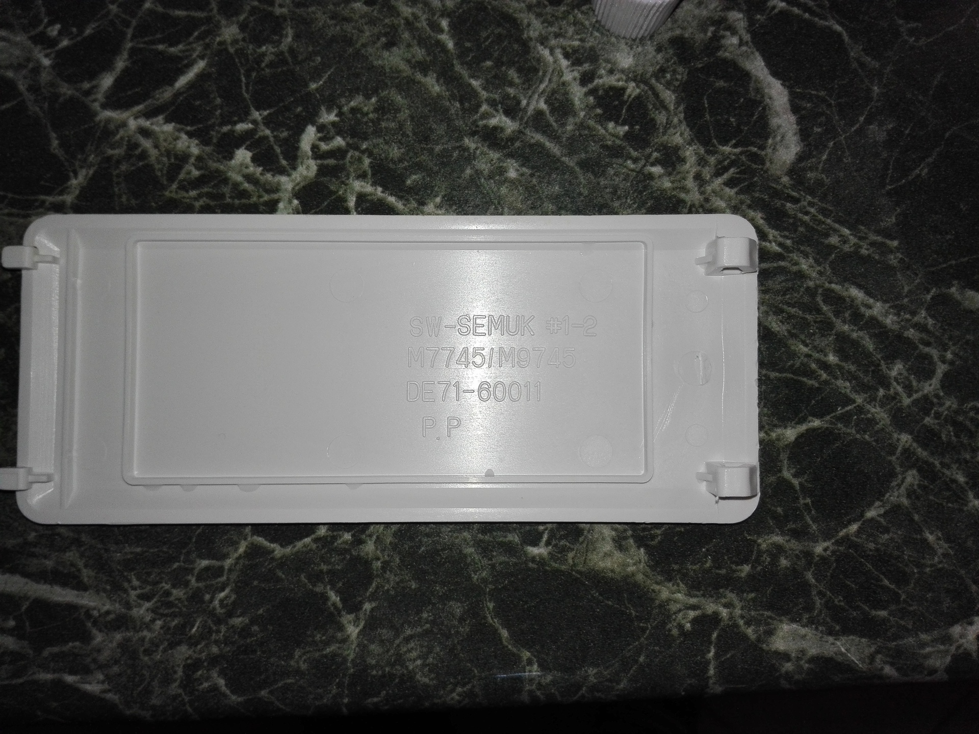

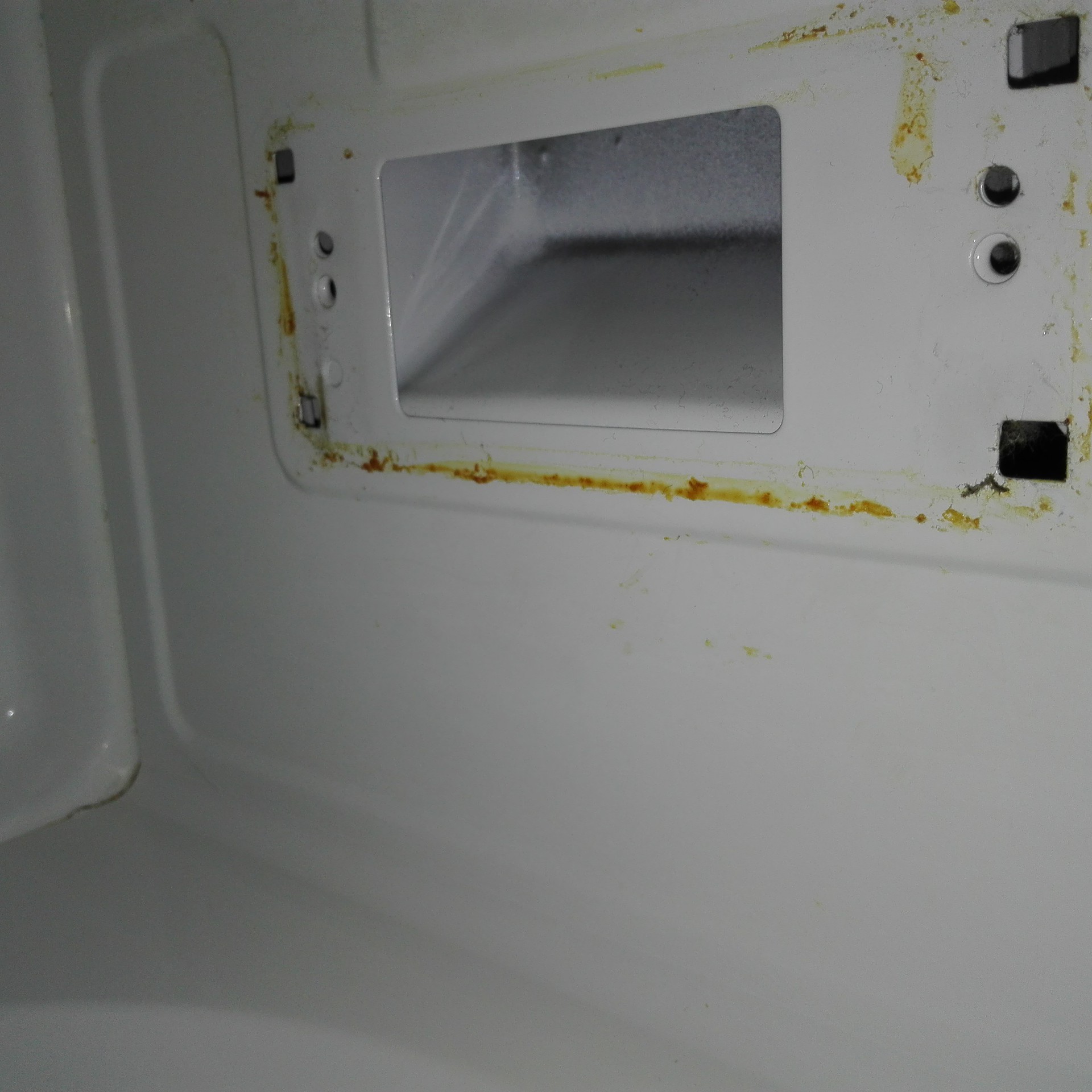

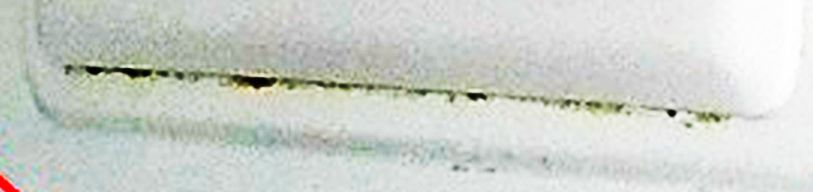

Csillám helyett van egy müa. takarólap...a pirossal bekarikázott. Az alsó élén kukucskálnak ki a résbe szorult megégett ételmaradványok ! De ez bagatel...

(#) yulo5310 válasza uniman hozzászólására (») Aug 4, 2020 / 1

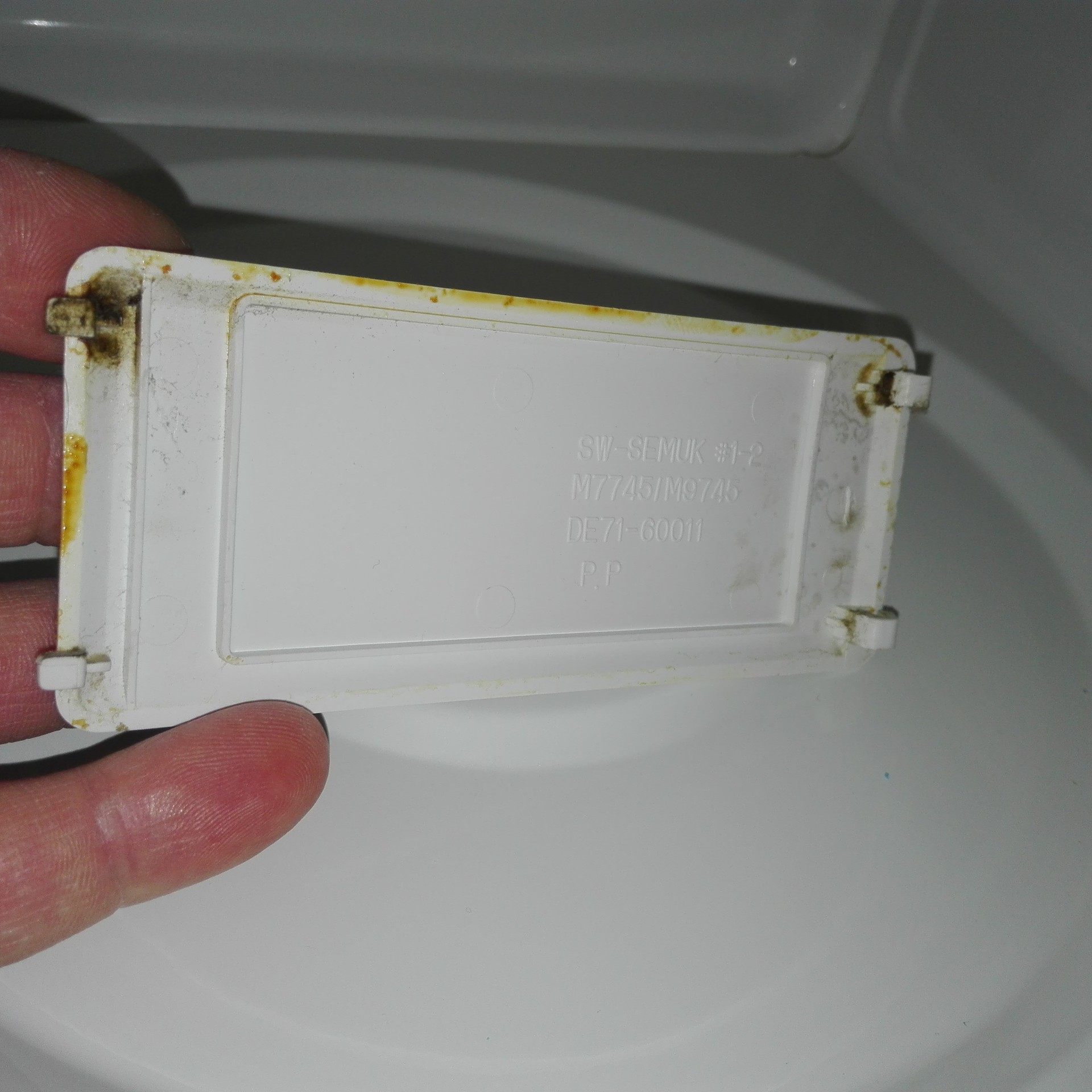

Egyáltalán nem "bagatell",ha elszenesedik,ívet húzhat,még az antenna rézkupakját is megolvasztja+ a bűz! Nem kevés ilyet javítottam már!
(#) uniman válasza Gafly hozzászólására (») Aug 4, 2020 / 2
Hát óvatosan...
Valamelyik oldalát ki lehet feszíteni...Bővebben: Link

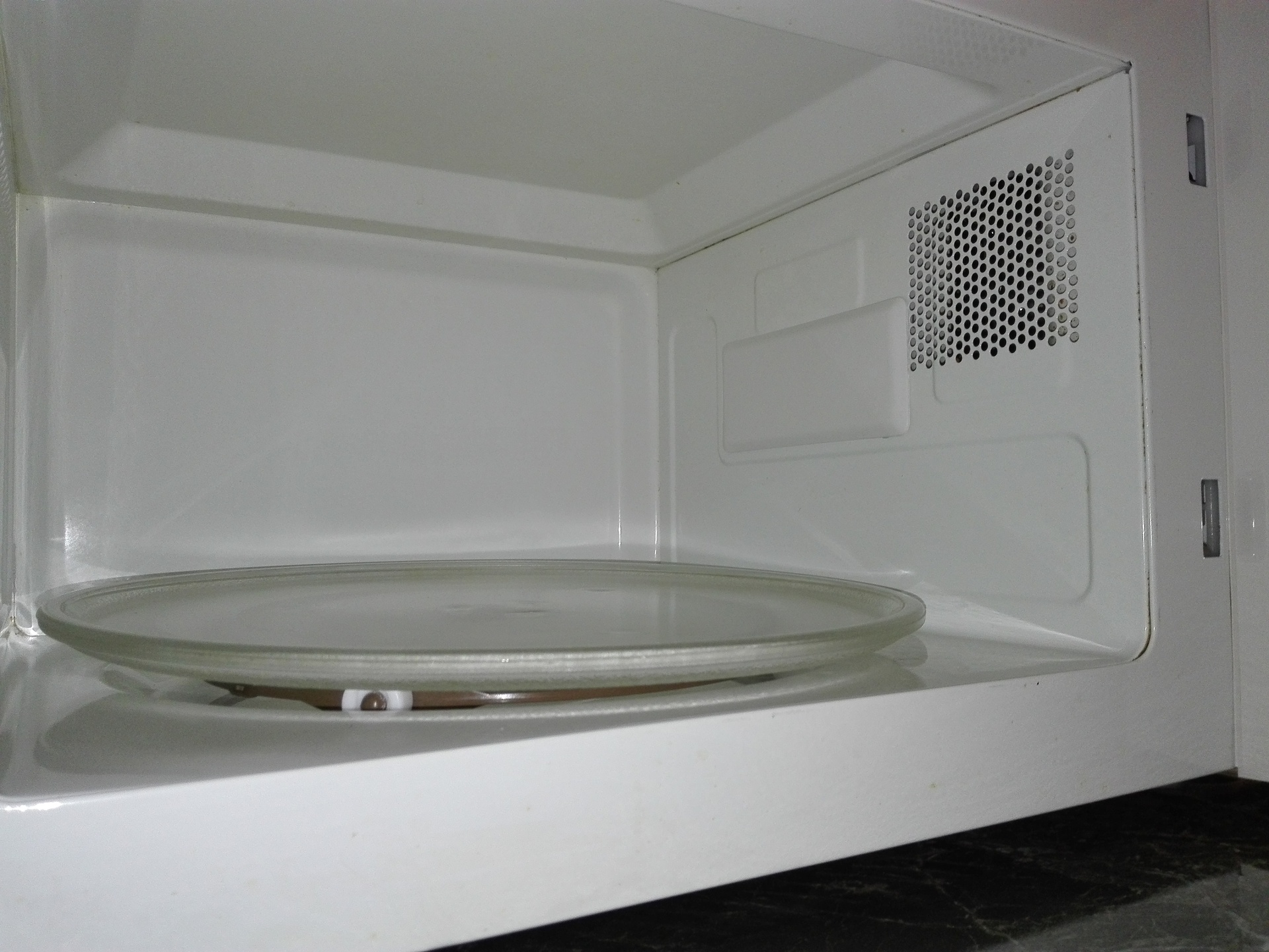

Galfy Oké, oké...de mint írtam: a "motortér" és a melegítőtér is már tisztítás utáni és összerakás utáni kép...azért tiszta...én azt a lemez rozsdásodásának tudtam be ami a műanyag lapka alól kikandikál, ezért nem is mertem a lapkát eddig! a hozzászólásotokig, a részletes leírásotokig bántani amiből már egyértelmű, hogy az beza kokszos maradvány s nem lemezszéli rozsda.

Uniman nagyon köszönöm...tegnap már próbáltam feszegetni mert sejtettem, az alatt a lapka alatt is tisztítanom kell...de pont a rossz, kifelé leső oldalá próbáltam...és jobb is, hogy nem folytattam, mert most eltörtem volna a füleit s azt kellene bele vennem, rendelnem...ha van! Mert az lehet, nem Samsung...és ez a Lunik 340 sem tegnapi darab, tehát lehet, nem is lenne hozzá. Szóval nagyon hálás vagyok a lapka képéért...megmentetted a műanyag takarólapomat. A belső oldaláról kell tehát alulról finoman csavar"nyúzóval" kifelé feszegetnem...hogy kibillenjen az a belső, a hátulsó mikróoldalához közelebb eső lapkaoldal. Esetleg műanyag valamivel, hogy semmit ne karcoljak a fémlemezen. Szuper, köszönöm a mentést.
(#) yulo5310 válasza M62-501 hozzászólására (») Aug 5, 2020 / 1

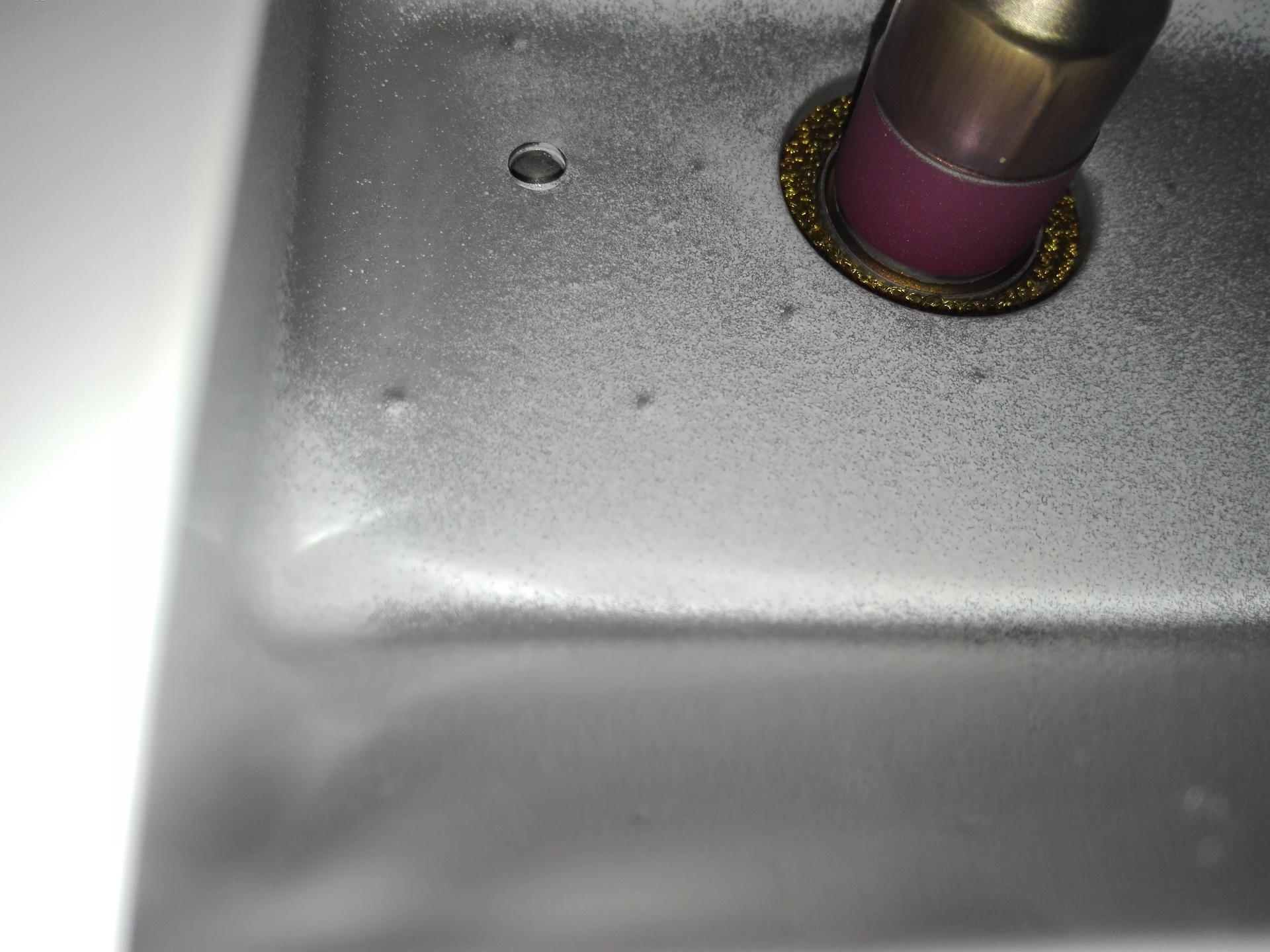

Az elektronikához,kapcsolókhoz ne nyúlj,nincs azoknak semmi bajuk,de ha kiveszed a magnetront,akkor az antennáját is jól mosd le mosogatós szivaccsal! A lapka alá kell nyúlni felül egy hosszabb,vékony késsel és csavarintva kipattintani a két kis fület.

Yulo5310, Galfy, Uniman, Ferci, fejlemény van. Ma kiszedtem a csillámlemezt...hát koksz nem csak a műanyaglapka, - lemezke szélénél ugye a zsír...de azt már meg is pucoltam...a kis műanyaglapka/csillámlemez fülei kaptak egy icipici hőálló és konyhai robotgépekbe is használható úgymond élelmiszerbarát vagy hogy hívják szilikonzsírt, hogy könnyen be de inkább ha kell majd kipattanjanak a helyükről. Ami jóhír, a magnetron antennáját is láttam, arról is csatolom a képet, az tisztának és sértetlennek tűnik, a rézkupakját sem látom rossznak de ti jobban tudjátok, hogy kéne szabad kinéznie...bár a neten e-bayen rákerestem a múltkor a fényképeim alapján a cikkszámuk alapján, hogy mégis mi mennyibe kerül ha lehet hozzá egyáltalán kapni...na annak a színe is hasonló, tehát szerintem a magnetron nem sérült, nem az égett...a kapcsoló lesz amit Yulo5310 azt hiszem, te említettél...azt kikapom majd belőle hétvégén na meg a fekete relét s a jövő héten reményeim szerint már hétfőn el tudom vinni a kisgépszervizbe, már kérdeztem egyet, meg ki tudják mérni milye rossz a mikrónak...na velük kiméretném azt a kapcsolót de lehet, kivéve, szétkapva látszani is fog az ív helye ahol ugye megpörkölődhetett kissé...égett műanyagos tekercses szag. Íme a képek:

Ilyen szép tiszta mikrót eddig csak boltban láttam.
A megnetront ne piszkáld, semmi baja nincsen.

Normális esetben így kell kinéznie egy mikrónak.
Ha bele van égve a 2 éves kajamaradék az igénytelen és nem a normálisok közé tartozik.
Nálunk ugyan így néz ki a több mint 10 éves mikró.

Galfy, Yulo5310, Attika, Uniman, Ferci oké, de ez 20 éves és mint írtam: tisztítás utáni állapot...oké, meg fedővel szigorúan csakis azzal a műanyag, tortatető szerű mikrotetővel melegítek benne, még levest is, a hús benne vagy a csontos húsos dolgok is szoktak pösszenni, duranni, ezért is...tehát óvva is volt tényleg...és nem most volt a 20 év alat egyszer szereléskor kitakarítva...a "motortere" az mondjuk igen. Szóval azért előtte sem volt nagyon dzsuvás mint az az inox belül is aminek a képét asszem Galfy beküldte...és természetesen én is úgy gondolom, hogy remekül védve van a magnetron és az antennája, a csillám műanyag lapka jól fog plusz lehet nem ezért, de a mérnök urak egy feljebbi pozícióba tették a magnetront is...az a lyuk tehát még felfelé néz s nem vízszintesen...de a kapcsolóit meg kell nézetnem, ki kell méretnem mert megégett valami...és a venti még mindig fújja kifelé melegítésor a szagot...tehát a kapcsolóknál valami ívet húzhatott s megégett ott...a már nem erős de érezhető égtt szag is zavaró de jobban zavar, félek attól, hogy mivel ugye bedugva hagyja a mikrót az ember, egyszercsak kigyullad...neadjisten melegítés nélkül is, éccaka...s a tűzoltókra ébrednék...na ezért kéne a kapcsolóegységét, azt a csengős bizbaszt kivennem s vagy szétszednem s az égett érintkezőt megpucolni ha meg lehet vagy kiméretni szétszedés nélkül s venni bele egy olyat kompletten...szerintem az is lenne hozzá...minden Samsung ebben...

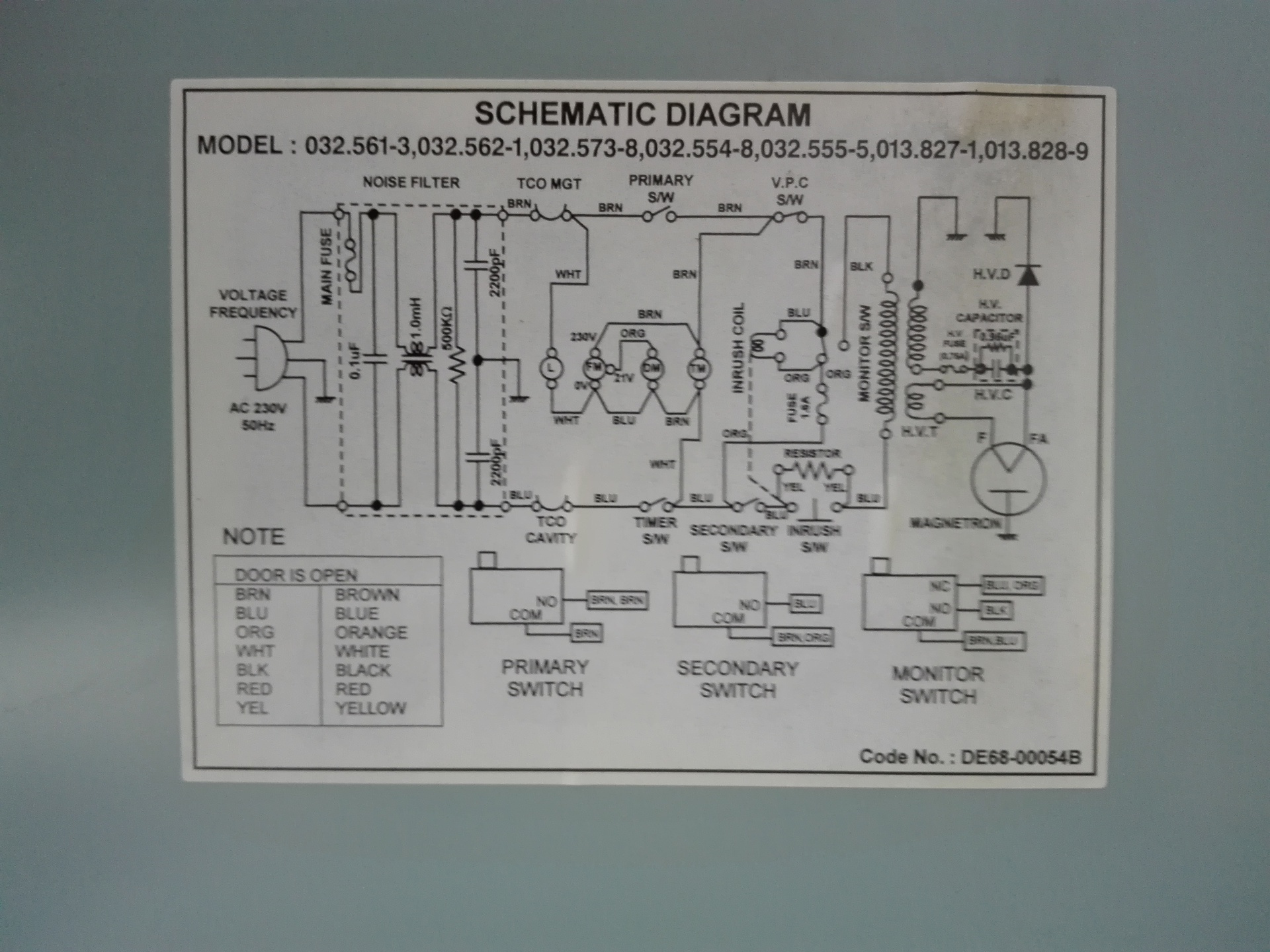

Ferci köszönöm a segítő részletes alapos leírást amit küldtél nekem...meglepetés, van kapcsolási rajzom hozzá. Íme:

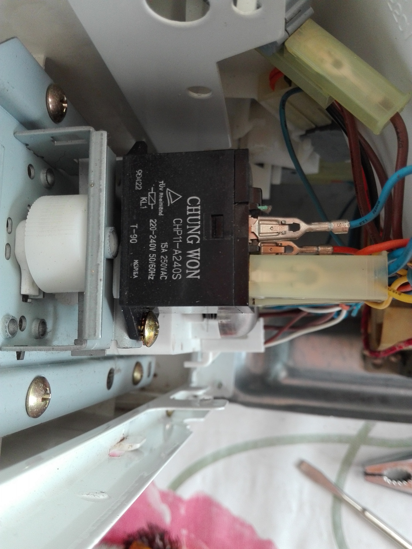

A rajzod alapján a monitor switch és az inrush coil/switch körül keresd az égésnyomot.
Az inrush coil talán az a fekete relé vagy mi... van rajta írás is. Ezt pl. egy 5-10 perces normál üzem után tudnád megnézni, mennyire forró..
Leginkább ezek kapcsolgatnak üzem közben sokat ( fűtés ki, be..), ami ívet húzhat - az utolsó a timer switch, ami normál esetben lekapcsol - de ez is megteheti melegítés közben persze, ez a legritkább lekapcsoló, időzítés végén ( nálam ez volt a ludas pl. ).
Ezeket a visszakeresett, felderített kapcsolókat kellene 230 nélkül, egy 12 voltos trafóról megzavarni 4-5 amperrel ( valami 60-75 wattos izzós előtéttel ) és minden egyes kapcsolón mérni, hány mV van. Talán így kiderülne, hol van a nagy átmeneti ellenállás, ami büdösít..
Sima ohm méréssel nehéz, 1-2 mA átfolyó árammal.

2 dolog van: amelyik ki-és bekapcsol x perc alatt a "beállított hőmérsékletnek" megfelelően, annak nagyobb az igénybevétele, többször szakít - utána jön az akcióként 1 kikapcsolás, az pedig a timer érintkezőpárja.
A timer akkor van relatíve rossz helyzetben, ha éppen fűtés idő közben állít le, akkor sokkal nagyobb trafó áramot szakít meg, mint "üresben".

Oké...tehát a képeimen a timer switch azaz a csengőkapcsolós fehér kapcsolóegység, és a fekete, az a relészerű a gyanús...a fehér csengős az időzítőgomb egysége a fekete relé meg felette van, az kívül a felső gomb, a Wattszám...azaz a teljesítménykapcsoló...ha jól értem, ezt a kettőt mondod...a szagot is korábban a szétszedéskor onnan, azok felől éreztem. Melyiket mondtad harmadiknak? A monitor switchet...az melyik? Korábbi képeimen talán látszik...ja a fekete amit én relészerűnek hiszek az lényegében egy potméteres ellenállás ha jól sejtem...elvégre a teljesítmény növelésére ellenállást csökkentünk, csökkentésére teljesítménynövekedés lép fel...ha jól emlékszem a fizikára.

(#) ferci válasza M62-501 hozzászólására (») Aug 9, 2020 / 1
Azt neked kell felkutatni a rajzod alapján... mindenesetre a mostani beírásod alapján az előző kettő közül az egyik a bűnös.

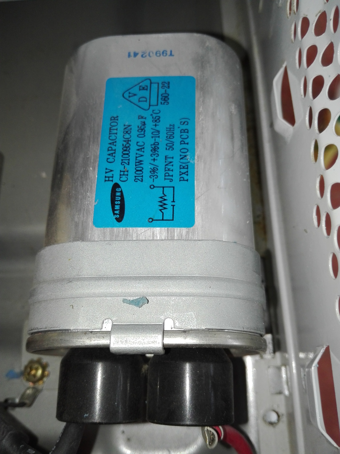

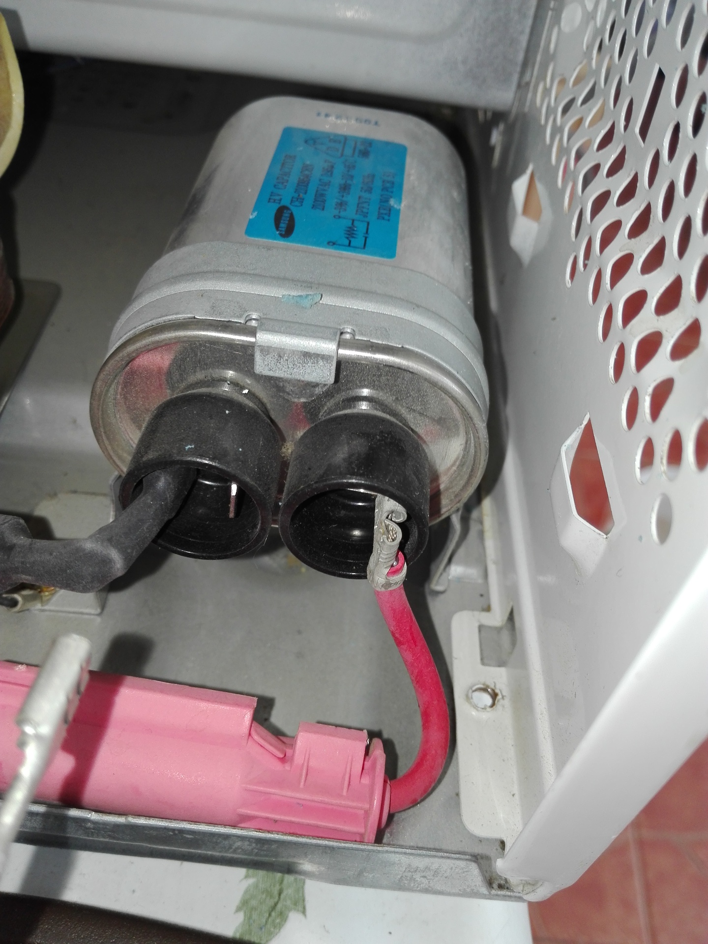

A kondi...aha! Akkor az a rózsaszín valami a "harapásgátlója"...azaz a kisütő ellenállat...ellenállás...nem tudtam, mi a fene az a babarózsaszín dolog...

A te kapcsolási rajzod szerint kell nézned a dolgokat - a többit már tudod.

(#) Hutty válasza M62-501 hozzászólására (») Aug 10, 2020 / 1
A rózsaszín "bigyó" a nagyfeszültségű biztosíték.
A kisütő ellenállás a kondenzátorban van.
