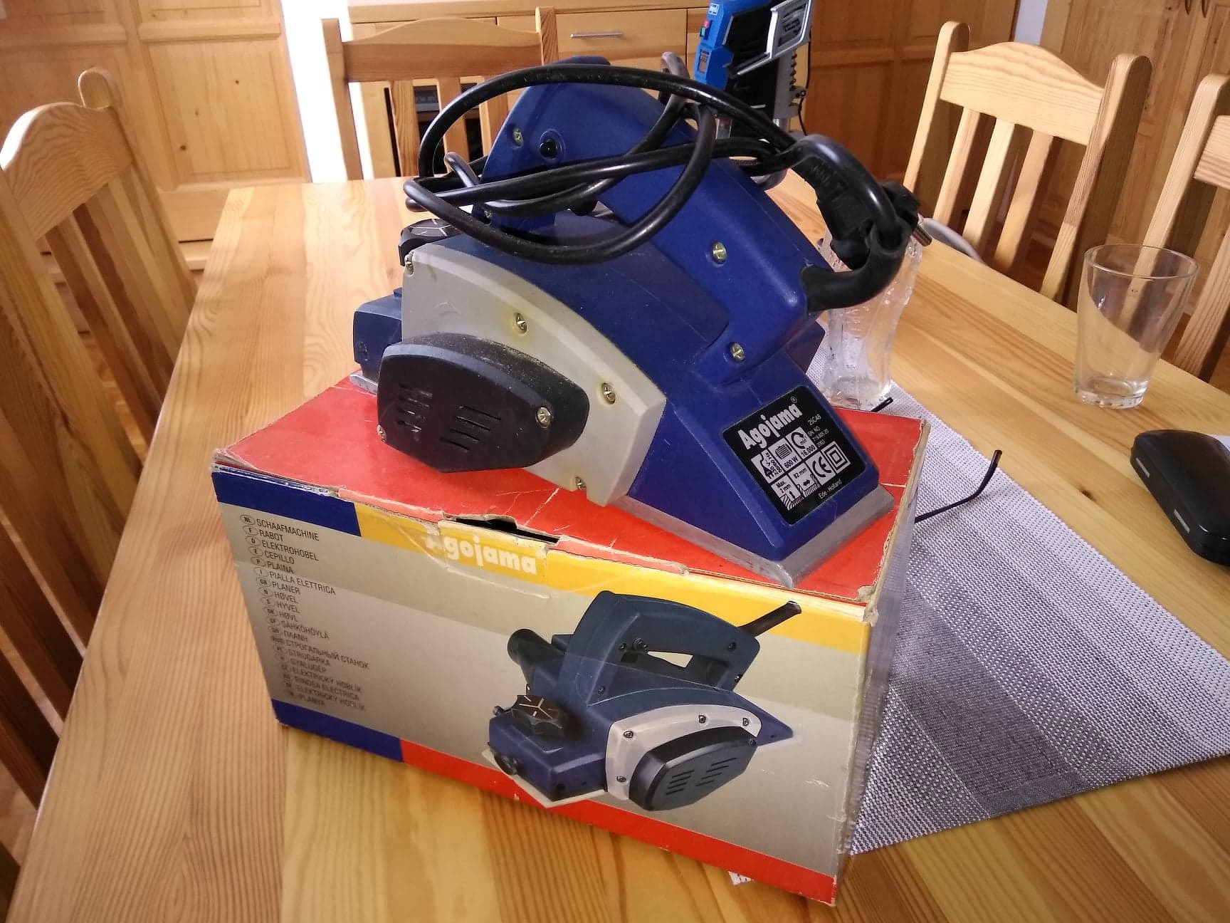

(#) gyulank válasza Stadi hozzászólására (») Aug 7, 2020 /
Nem nagyon találok olyat. Nagyjából megmértem a gyalukat, mindkettőn olyasmi tárcsa van, mint a körfűrészen, csak több mélyedéssel, vagyis hosszbordás kell.
M1B
gyalu kerék:átmérő 30;vastagság 9;mélyedések száma 3;mélysége 2;szélessége 2
hajtókerék:átmérő 15,5;vastagság 9;mélyedések száma 3;mélysége 2,5;szélessége 2
tengelytáv 83,5
Agojama
gyalu kerék:átmérő 32,6;vastagság 12;mélyedések száma 4;mélysége 1,4;szélessége 1,5
hajtókerék átmérő 17,7;vastagság 13;mélyedések száma 4;mélysége 2;szélessége 2
tengelytáv 70
Amúgy a tengelytávolságból, és a 2 kerék átmérőjéből hogy lehet kiszámolni a hosszt?

(#) Massawa válasza gyulank hozzászólására (») Aug 7, 2020 /
A szij hossza:
D1. átmérök
D2
T. Tengelytáv
H=2*T+3,14(D1+D2)/2
Ami még fontos ( és sajnos gyakran a legnagyobb gond) a bordásszij tipusa. Van egy néhány szabványos ( hány borda jut 10 mm-re, vagy 1 hüvelykre), és vannak valamilyen kacifántos bordázatu szijak is, amik sajnos nagyon nehezen és drágán szerezhetök be ( gyakran csak ahhoz az egyetlen géphez lettek gyártva - nekem ilyen gondom van az esztergapadon pl. 2,7 mm a bordák távolsága).

(#) gyulank válasza Massawa hozzászólására (») Aug 7, 2020 /
Biztos ez? Ha jól veszem ki, a számolásod a 2 tárcsa kerületének fele+a tengelytáv kétszerese. Alapból a 2 tárcsán a szíj kb. csak fél kerületnyi részen van, tehát a szíjnak tárcsán lévő része, a tárcsák kerületének kb. felének kéne lennie. Ha a tárcsák nem egyformák, akkor a nagyobb tárcsán a felénél nagyobb kerületen, a kisebben a felénél kisebb kerületen érintkezik. Ettől még lehet, hogy megegyezik a tengelytávval az összekötő szakasz, de a tárcsákon más és más részt foglalnak el méretaránytól függően.
Általában untig elég egy cérnával stb. pontosan lemérni a hosszat és ahhoz a mérethez keresni megfelelöt.
Arról nem én tehetek. Én egyértelműen írtam amit írtam. Lehet, hogy az a probléma, hogy nem tudod melyik hasonlít inkább az ékszíjra. Értem én, hogy te tudod a rendes nevüket, de azért nem kéne úgy csinálni, mintha nem lehetett volna érteni, meg tudni a megadott adatokból.
Bocs elnéztem a te szijad hosszanti bordás. Az ebay-on tonnaszámra van. 5-10€/darabja.

(#) gyulank hozzászólása Aug 7, 2020 /
Ilyenek.

(#) mnyugger válasza gyulank hozzászólására (») Aug 7, 2020 /
Nekem is van egy AGOJAMA 25C48-m
Sajnos a késtartók spiáterből vannak. Az egyik eltört. Kaptam egyet Hauch Tomitól. Eltört a másik is.
Megmértem a szíjat. Kívül keresztbordás, belül 4 hosszbordás.
Külső átmérője 74mm
Belső átmérője 68mm
Szélessége 9,6mm
