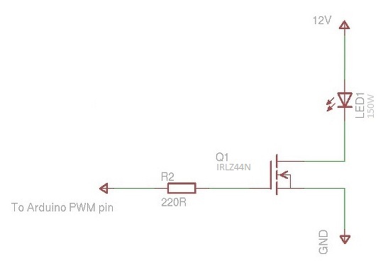

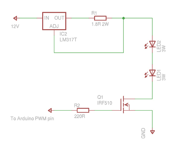

(#) Vacok hozzászólása Aug 10, 2020 /
Mosfetet ráköthetek egy arduino pwm lábra a képen látható módon vagy mindenképpen szükséges mosfet driver? Mosfetből olyat választottam, ami átengedi a kívánt áramot 5V gate feszültség mellett.
(#) vargham válasza Vacok hozzászólására (») Aug 10, 2020 /
Én nem ezt a MOSFET-t használnám. Abban sem vagyok biztos, hogy ha áramgenerátorként használod az LM317T-t, akkor jót tenne neki ilyenformán a PWM. De erről nyilatkozzon az, akinek van vele tapasztalata.
Milyen feszültségen mekkora áramot akarsz kapcsolni? Ehhez válassz MOSFET-t.
Ha ez megvan, akkor jöhet a gate driver kérdése. Ha elég kicsi áramot kapcsolsz, akkor fogsz találni logic level MOSFET-t. Ezzel rendben lesz a feszültség. Az áram lehet kérdéses, ugyanis a gate kapacitást folyamatosan fel kell tölteni, majd ki kell sütni. Megnézed az adatlapban, hogy a mikrokontroller adott lábának mik a sink/source paraméterei. Ez nem mindig szimmetrikus! A láb és a gate közé tegyél áramkorlátozó ellenállást, ami védi a túláramtól az MCU kimenetét.
A feladattól függ, de én inkább IRL540-t vagy AO3400-t használnék.
(#) moltam válasza vargham hozzászólására (») Aug 10, 2020 / 1
Nem vagyok benne biztos hogy szükség van külön fetre, szerintem lehetne a 317 adj lábánál modulálni. Találtam is rá példát: Bővebben: Link
(#) Vacok válasza vargham hozzászólására (») Aug 10, 2020 /
Elnézést, egy interneten talált képet csatoltam be, ami nem volt teljesen egyértelmű. Jelenleg engem csak a FET meghajtás érdekel. A konkrét kapcsolást és a kivitelezést most csatolom. 12V a feszültség és kb. 12A az áram. Led szalaghoz készítenék egy távirányítós fényerő szabályozót. Több olyan példát is találtam, ahol a mellékelt módon hajtották meg MCU-val a FET-et.
Ez így egy az egyben jó lesz, ezzel a MOSFETtel.
(#) usane válasza Vacok hozzászólására (») Aug 10, 2020 /
Semmi baj vele. Én is használom ezt a FET-et még ellenállást sem raktam bele. Igaz, hogy védi a kimenetet, de lassítja és ezáltal melegíti a FET-et. Több éve megy PIC-el ellenállás nélkül.
De ha biztosra akarsz menni, akkor legyen ott az ellenállás, de 100ohm-nál nem kell nagyobb, valamint az IRLZ44 helyett pl.: az IRLZ34-nek fele akkora a gate kapacitása.
(#) Kovidivi válasza Vacok hozzászólására (») Aug 10, 2020 /
A freki minél nagyobb lesz, annál több lesz a FET-en a veszteség.
(#) Vacok válasza usane hozzászólására (») Aug 10, 2020 /
Köszi mindenkinek a segítséget.
(#) Vacok válasza Kovidivi hozzászólására (») Aug 10, 2020 /
A freki az Attiny85 pwm frekife lesz, ami kb. 500Hz.
(#) tbarath válasza Vacok hozzászólására (») Aug 10, 2020 / 2
Elég 100 Ω ellenállás a µC pin és a FET gate közé, illetve a gate és a föld közé tegyél még 10k-t, hogy véletlen se lebegjen.
