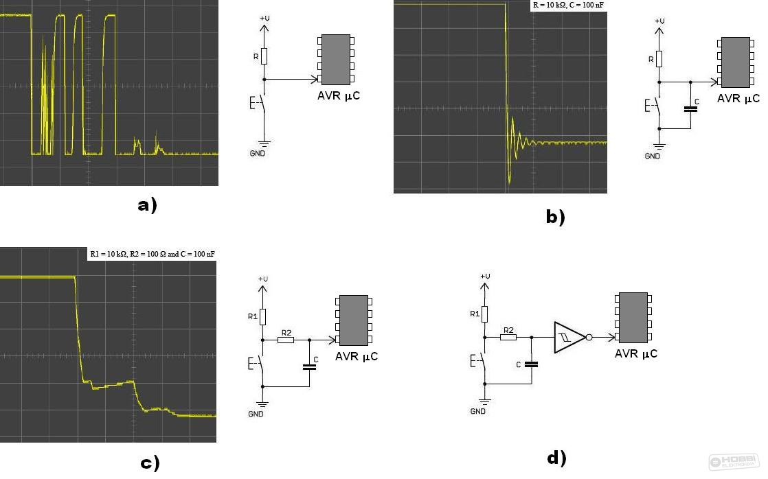

Pergés (Prell)
Az ideális kapcsoló megnyomáskor az áramkört azonnal zárja, felengedéskor pedig azonnal nyitja. A valóságban a mechanikus kapcsolók rugalmas fém alkatrészeket tartalmaznak, ezért a kapcsoláskor rezgés keletkezik az érintkezőknél. Emiatt be és kikapcsolásakor a kapcsolás után rövid ideig (néhány ms-ig) a nyitott, és a zárt állapot között oszcillál (lásd az alábbi ábra a) pontját). A mindennapi életben ezt mi nem vesszük észre, de a mikrovezérlő ez alatt a néhány ms alatt akár több ezer műveletet is el tud végezni, és ha egy lefutó élre adtunk meg megszakítást, akkor egy gombnyomás után többször fog a megszakításrutin lefutni. Ezért ezt kiküszöbölendő, valamilyen pergésmentesítő módszert kell alkalmaznunk.
Alapvetően kétféle módszerrel lehet a pergést megszüntetni:
  • hardveres megoldás
  • szoftveres megoldás
Az alábbi ábrán látható néhány hardveres megoldás. Ha a nyomógombbal párhuzamosan kötünk egy kondenzátort ( b) pont), akkor az mintegy elnyeli a pergés során keletkező impulzusokat, de egyben egy rezgőkört is alkot, és egy negatív feszültség tüske is jelenkezik amit nem szeret a mikrovezérlő. Erre megoldás lehet ha egy másik ellenállást sorba kötünk a kondenzátorral ( c) pont). Az igazán jó megoldás egy Schmitt-trigger használata ( d) pont).
A fent vázolt hardveres pergésmentesítés addig jó, amíg csak kevés számú nyomógombot akarunk használni. Egy 4x4-es nyomógomb mátrixnál már elég nehézkes a megvalósítása. Ekkor a szoftveres pergésmentesítés célravezetőbb lehet. Nézzünk erre is egy példát.
Szoftveresen a legegyszerűbb megoldásnak az tűnhetne, ha a megszakításrutinba egy várakozást építenénk be, és a rutinban a további megszakításokat letiltanánk, hogy a program csak a gomb első megnyomására reagáljon.
De korábban már említettem, hogy az ISR-nek a lehető leggyorsabbnak kell lennie, hogy az időzítésre érzékeny programrészek ne szálljanak el. Ezért az ISR-be nem tanácsos késleltetéseket rakni, hanem csak egy változó értékét érdemes inkább megváltoztatni, amit majd a megszakításrutinon kívül, a főprogramban figyelünk, és változása esetén a késleltetéseket a főprogramon belül hajtjuk végere.
Az alábbi kódban pont ezt történik. Az ISR-en belül átkapcsoljuk a LED-et és letiltjuk a további megszakításokat, hogy ne fusson le többször az ISR, majd az ISR-en kívül a főprogramban végezzük el a késleltetést a pergés megszüntetése érdekében.
