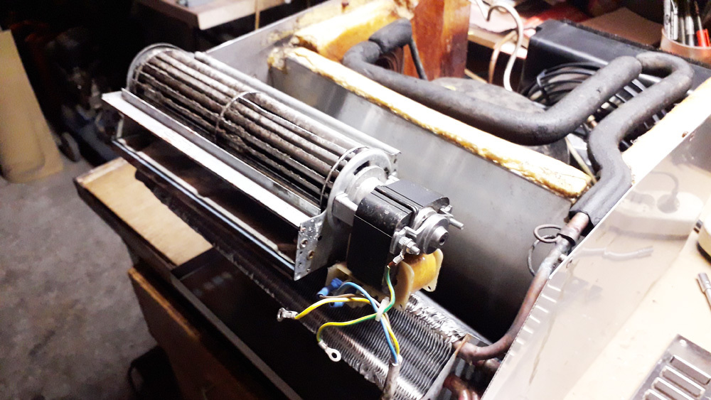

Nagykonyhai hűtőpult feljavításával bíztak meg. Kivitel hasonló, mint a mellékletben látható. A hűtőegység szerencsére kihúzható a rendszerből, kényelmesen lehet szerelni. Kompresszor és hűtőventilátor rendben de a befúvó nullás. Tekercs szakadt, tengely szorul, lapátok hiányoznak és a meglévők is erősen korrodáltak.
Mértem jobbról és balról is, ez befér a régi helyére (pont belevalót valószínűleg esélytelen szerezni): Bővebben: Link. Adatlap szerint kb. 34 m3/óra tudással rendelkezik. Ha kell, kettő is belefér kényelmesen.
Okoz az problémát, hogy túl sok levegőt mozgat meg egy vagy két ventilátor? Halvány lilám sincs, mit tudhatott az eredeti. A mókuskerék kb. 60 mm átmérővel és 240 mm hosszal bír (AC 230 V-os motorja van).
(#) zoz11 válasza Bakman hozzászólására (») Aug 11, 2020 /
Hello
Tangenciális ventilátorként keresd, minden gond nélkül beszerezhető.

(#) Bakman válasza zoz11 hozzászólására (») Aug 11, 2020 /
Egrészt nincs túl nagy bizalmam ezekben a ventilátorokban, másrészt a meglévő sem az eredeti, össze-vissza van faragva, a fogadó rész is, hogy beleférjen. A linkelthez csak négy furat kell. A rotvill.hu oldalon sem viszik túlzásba a termék leírását:
„Teljes hossz: 245 mm
Szélesség: 116 mm”
