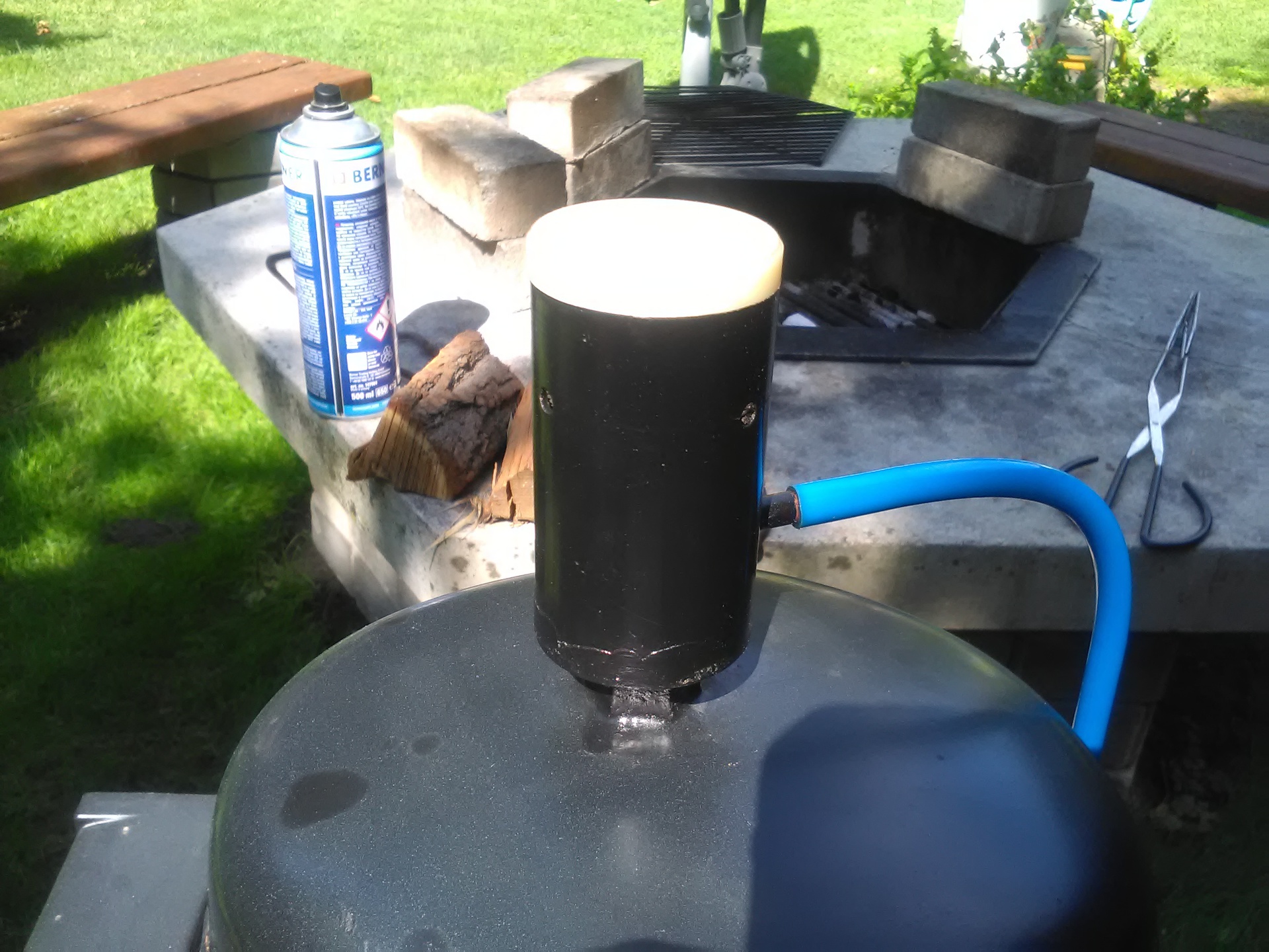

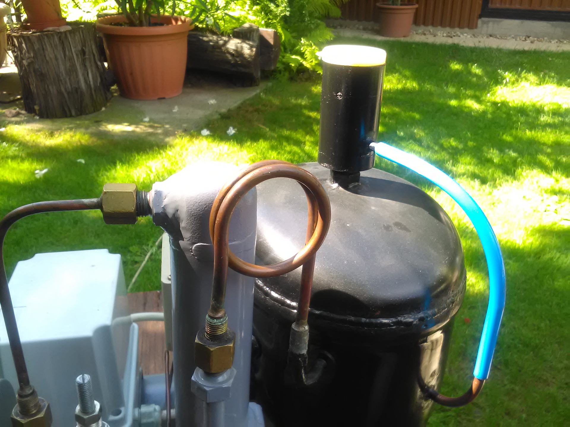

(#) klenósanyi hozzászólása Aug 31, 2020 / 2
Néhány éve építettem egy kis kompresszort azzal a céllal, hogy ha csak néhány szusszantásra van szükség, ne kelljen a nagyot beindítani. Jó hasznát veszem menetfúráskor, maráskor, ha tényleg nincs szükség sok levegőre. halkan elduruzsol a műhely sarkában.
Gondolatébresztőnek felteszek néhány képet:
(#) klenósanyi hozzászólása Aug 31, 2020 / 1
még kettő:
